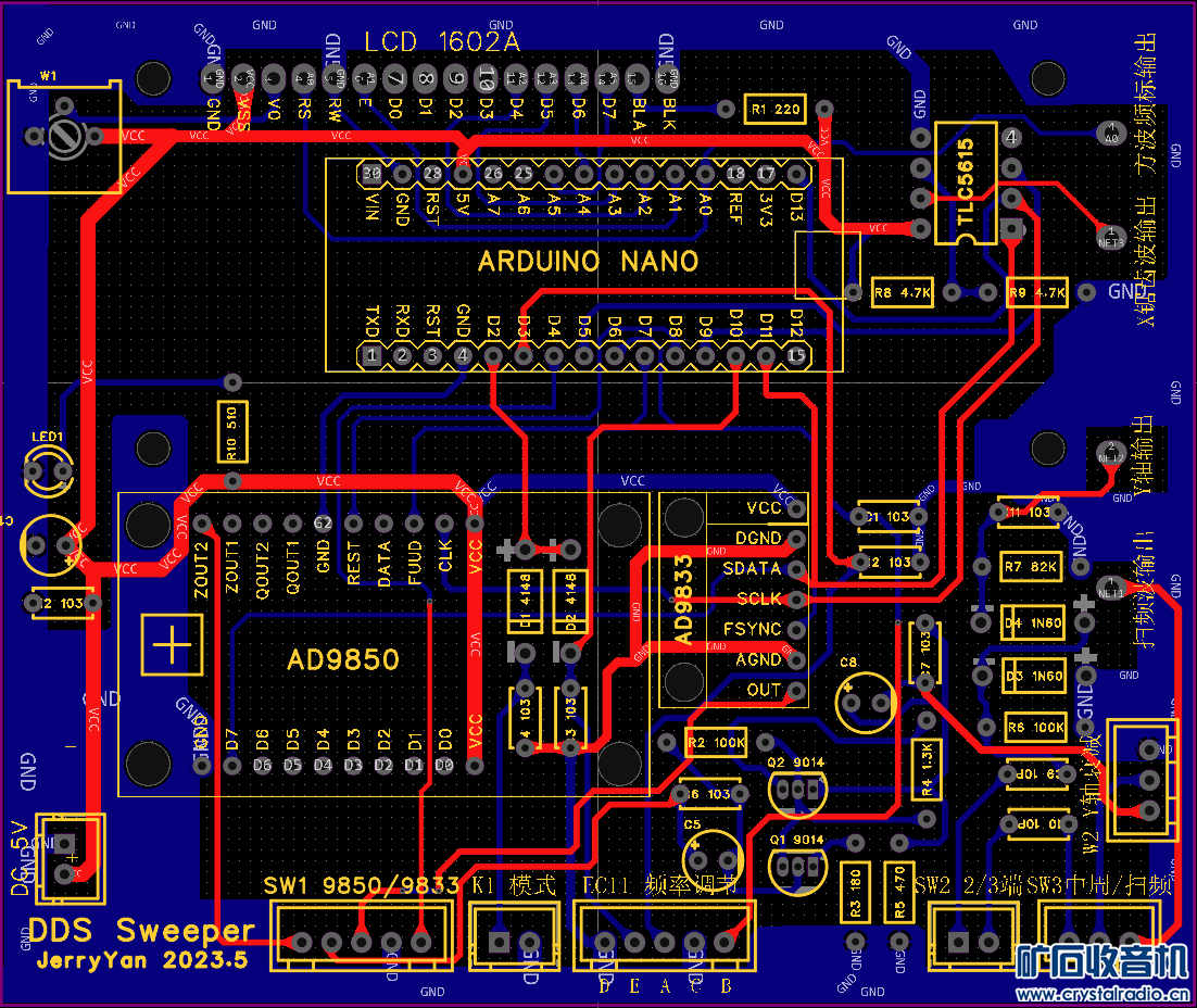

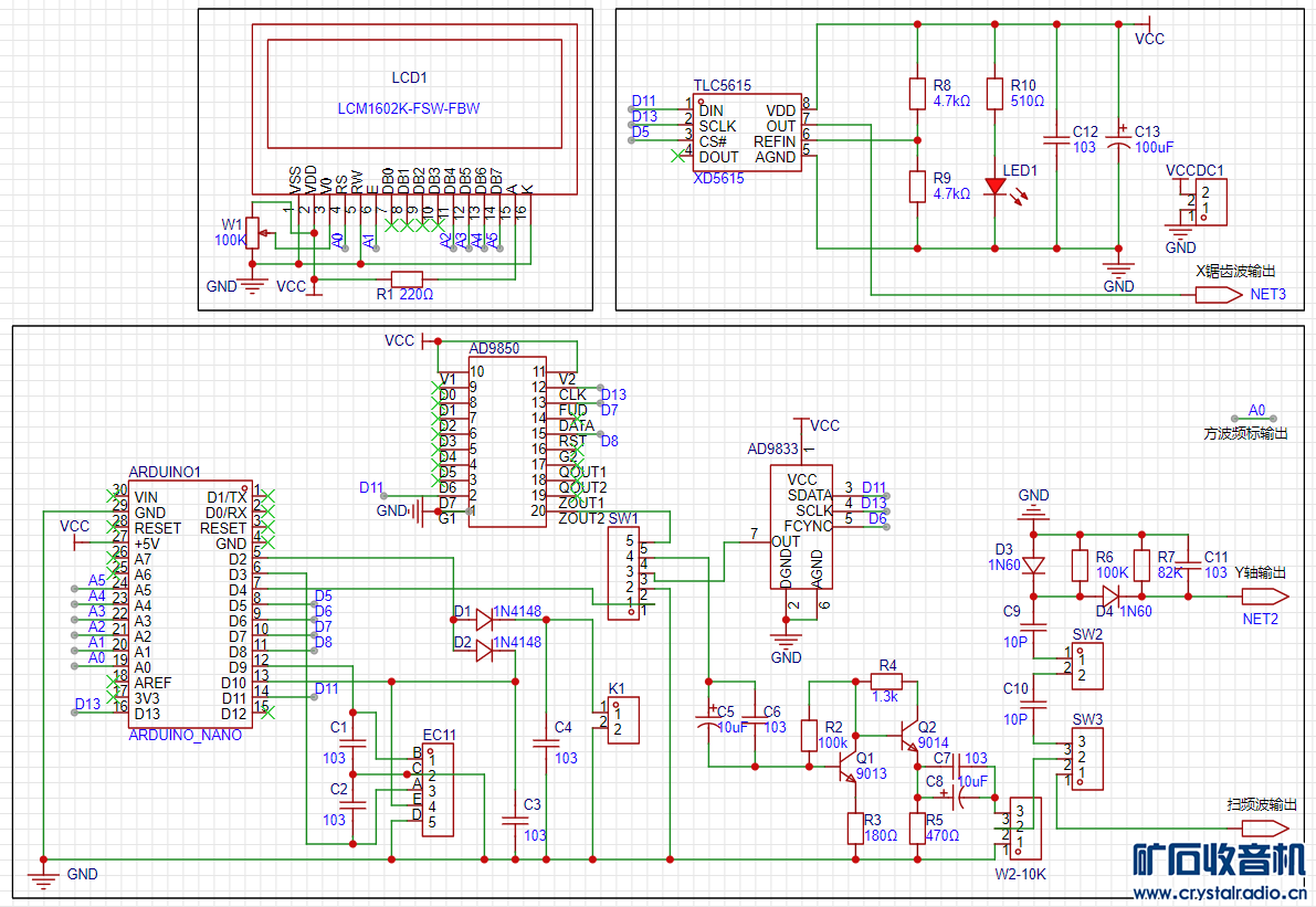

从小就喜欢捣鼓电子制作,但水平一直停留在只会焊接的水平。前段时间看到多个坛友成功制作了基于palyer老师共享源代码的扫频仪,虽然没有示波器,但丝毫不影响我仿制一个的决心,向lyj168老师要了打样文件,收到后发现只有PCB的文件,想把外接的引线改为端子,但无法修改。为了免费打样,抖音上搜了嘉立创的EDA教程,看上去很简单,实际使用发现也的确简单,按照 匹诺曹 和 lyj168 两位老师的电路图和PCB图,使用EDA进行了重绘和布局。

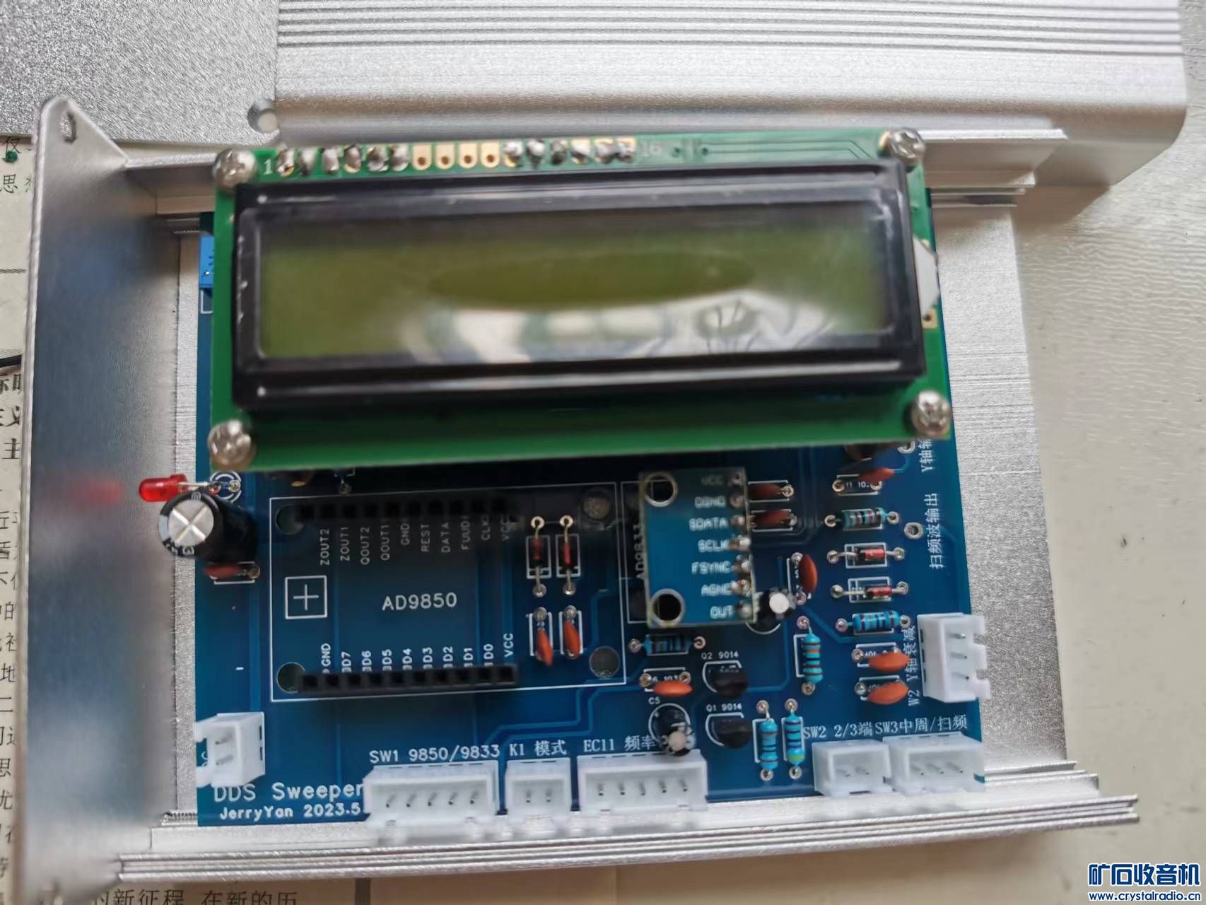

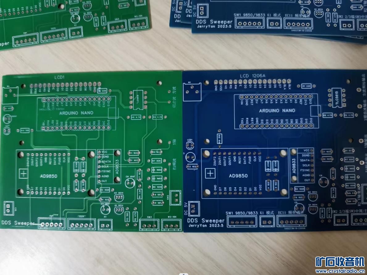

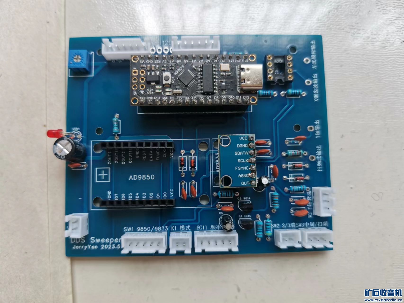

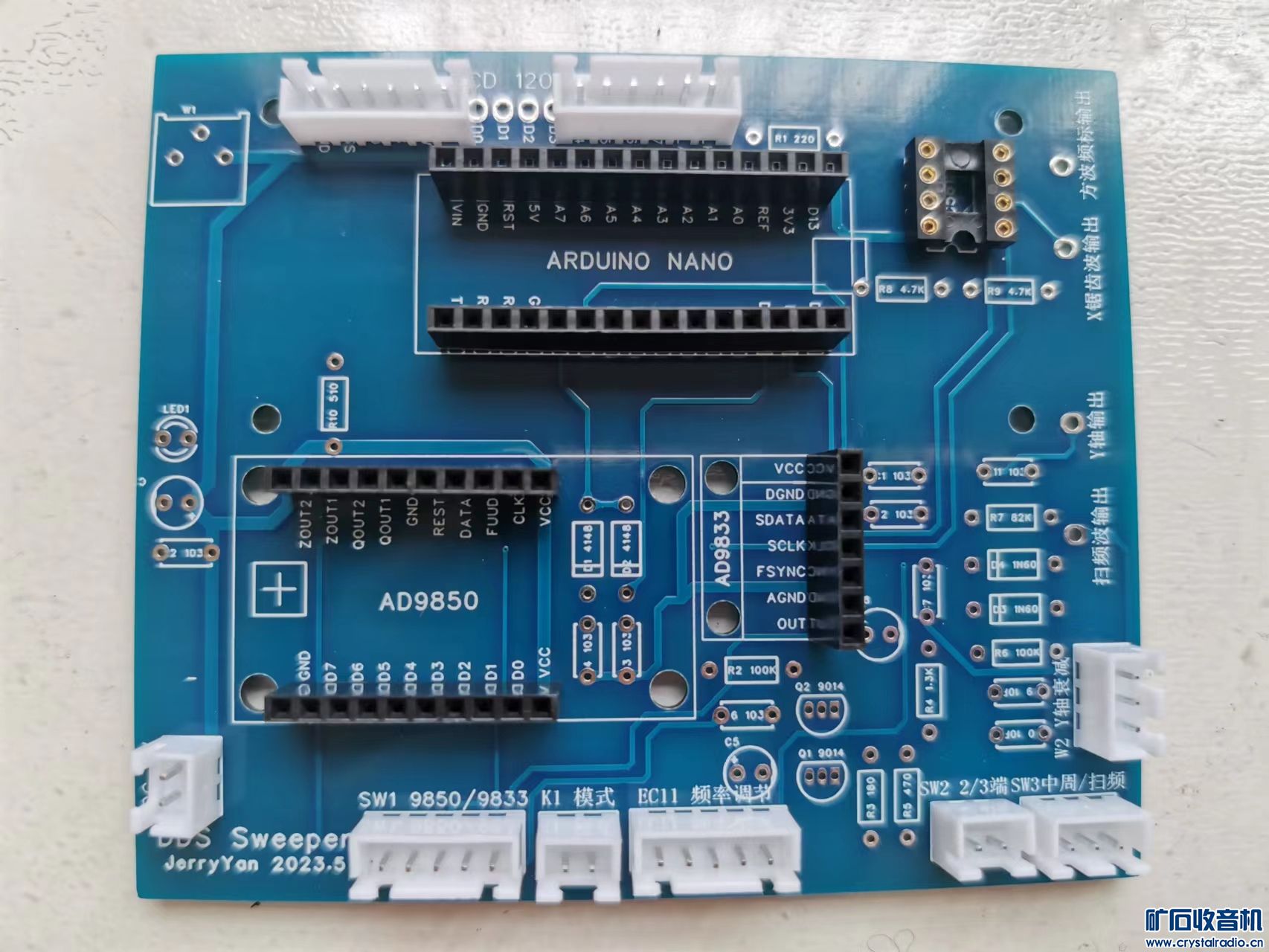

绿色的为4月底做的第一版,因为当时还没买铝合金盒,没预留电路板底部卡槽间隔,导致如安装端子将无法卡进槽内,5月初重新修改打了蓝色的第二版(第一次使用嘉立创的免费打样,有点愧疚感),经过一周漫长等待,收到后按线路板参数插入元件、焊接、上电,一气呵成——虽然还不知道输出波形是啥样
微信图片_20230516124920.jpg 微信图片_20230516124946.jpg 微信图片_20230516124929.jpg 微信图片_20230516124952.jpg 微信图片_20230516124936.jpg
接下来最困难的就是铝合金盒的挖孔了,网购了一些简单的工具:手钻一把、圆和平锉刀各一把、多个规格的钻头,不知能不能完成这个艰巨的任务,双休日继续折腾

楼主重新绘制的电路 不会有扫频信号输出吧
