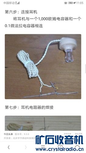

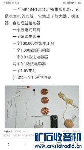

 楼主| 发表于 2023-5-12 11:20:47 来自手机 | 显示全部楼层
我的水平和材料所限只能玩再生机和矿石收音机,超外差收音机最多是装套件。很多坛里老师发的帖子我都看不懂,所以想发言都做不到,真不好意思。
硬币收音机采用压电耳机,如果用高阻耳机就不需要在串联电阻,这个电路我做过几次,因为7642很便宜,所以坏了也无所谓,但是这个电路如果不用高阻耳机直接接入64欧姆手机串联耳机,那么刚开始有声,过一会7642就过载了,所以我才想到如果想保护单管机的三极管也需要串联电阻,当然如果用高阻抗耳机,那就不用串联电阻了。
接入变压器对单管机有影响吗,影响太大了,实践证明,接入一个电源变压器后,电流调的很小,耳机里的音量也非常大,这说明阻抗匹配的重要性,如果不接变压器直接用低阻耳机,虽然也能听,但音量差很多,如果用普通收音机的输入输出变压器当阻抗变压器,那音量是没有变化的。
    手纸上画的是我按硬币收音机绘的电路图。

发表于 2023-5-12 16:27:15 | 显示全部楼层
心醉的吻痕 发表于 2023-5-8 09:28
配上图,第一张图用输出变压器做阻抗匹配,输出变压器用在这个电路上我想要比用在9014单管机上好吧。
后两 ...
这个图太小了,看不清楚啊
 楼主| 发表于 2023-5-12 17:36:59 来自手机 | 显示全部楼层
西北虎 发表于 2023-5-12 16:27
这个图太小了,看不清楚啊
图片从耳塞式收音机里截的屏,在少年科技里也有类似的,内容就是,本来这个电路就是yt-1三管机缺一级射极输出器,所以应该用高阻耳机,但是只有低阻耳机时,可以用输出变压器代替。但是像至少两管机可以这么办。如果换成单管机的话,那么这个变压器的效率就太低了,前面我说了,实践证明,接入输出变压器其实对音量和耗电量影响几乎没有,但是如果换成220v变3v的电源变压器,那音量变的很大,而且耗电很少。
发表于 2023-5-12 17:52:10 | 显示全部楼层
心醉的吻痕 发表于 2023-5-12 17:36
图片从耳塞式收音机里截的屏,在少年科技里也有类似的,内容就是,本来这个电路就是yt-1三管机缺一级射极 ...
220v变3v的电源变压器,按照胆机输出变压器的要求漏磁应该大了,,
