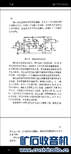

 楼主| 发表于 2023-5-8 09:28:33 来自手机 | 显示全部楼层
配上图,第一张图用输出变压器做阻抗匹配,输出变压器用在这个电路上我想要比用在9014单管机上好吧。
后两张图是国外的银币收音机,压电机串联电容防止直流电通过,并联电阻接在电路里给7642供电。这个设计很巧妙,我曾经用手机耳机直接接入7642电路,声音不正常,就是因为手机耳机的电阻不够,后来手机耳机串联一个1k的电阻,声音就正常了。

发表于 2023-5-8 10:05:54 | 显示全部楼层
用收音机功放级的输出变压器是不合适的,阻抗根本就不匹配,我用5:1的音频变压器,初级1600T做636来复机,IC 1毫安,用32欧的低阻耳机声音很大。

串电阻浪费增益
 楼主| 发表于 2023-5-8 12:04:37 来自手机 | 显示全部楼层
yang.fujiang 发表于 2023-5-8 11:49
串电阻浪费增益
虽然浪费增益,但是如果可以省电并且保护重要元件,那作为没有高阻耳机时的权益之计,还是利大于弊。
发表于 2023-5-9 17:27:31 | 显示全部楼层
也可用教学收音机里面的输入变压器(变比约3:1)初级接三极管,次级共有三个脚中心接耳机“地线”,两边接左右声道,付草图一张供您参考。此图未经实验。

发表于 2023-5-9 20:26:44 | 显示全部楼层
学过欧姆定律没有?
低阻耳机串几百欧电阻,耳机上得到的功率不足十分之一,大部分输出功率消耗在电阻上,对单管机来说,本身输出功率就不大,你觉得好还是不好?
