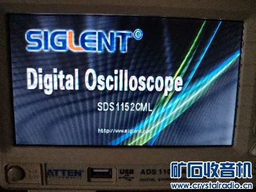

你好,我最近入手了ADS1062不知可否刷成100M
发表于 2024-7-17 00:35:33 来自手机 | 显示全部楼层
是ADS1062CAL

发表于 2024-8-13 07:24:15 来自手机 | 显示全部楼层
感谢分享 已经成功刷成鼎阳CNL了!
发表于 2024-8-14 12:47:16 来自手机 | 显示全部楼层
感谢楼主技术分享。已经成功刷成150M了。
发表于 2024-8-14 13:34:20 | 显示全部楼层
鼎阳示波器的启动介面还挺花哨
