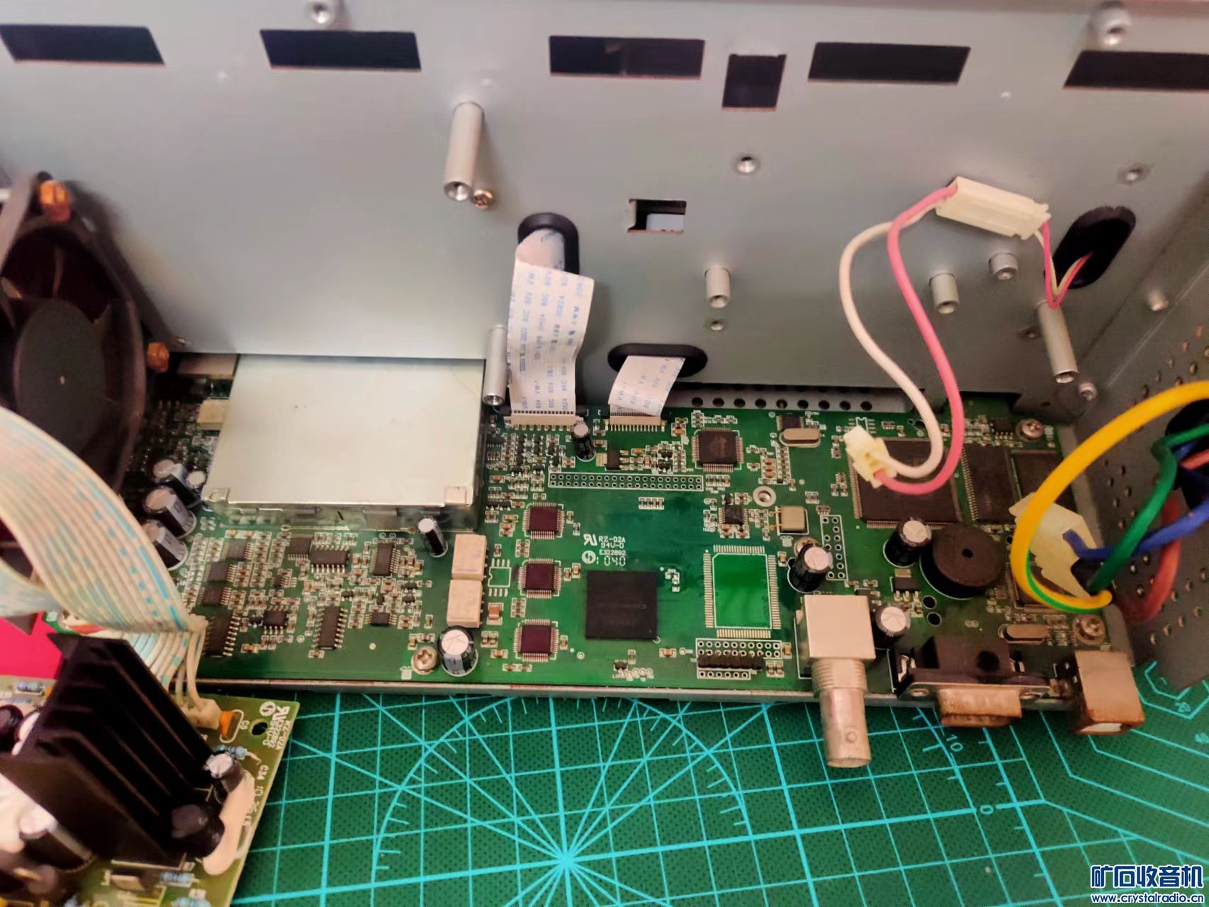

  • 2. 能刷成CML的CAL和CNL都是3ADC+一个空IC位的,如图所示,据说有部分CNL机子焊了SRAM的,那只要刷个CML的CFG就行了,那个SRAM IC是100pin的,我第一次焊,用烙铁还是有点难度,中间一侧沾锡了,卡了一天换了个新的烙铁头才搞好,芯片淘宝价格约60元包邮,没办法,停产的东西奇货可居:

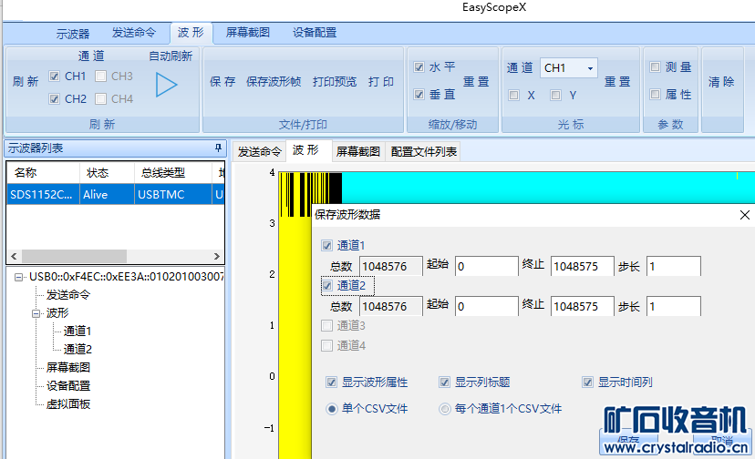

    成功以后,保存波形从原来的双通道最多40K个点,变成2M个点,50倍

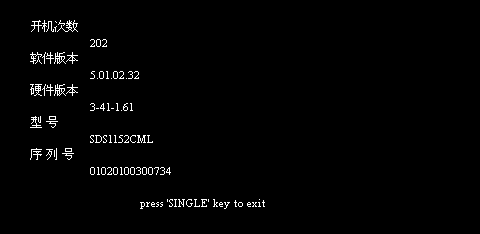

  • 3. 最后是1102CML刷成1152CML:
    a. 先记下示波器的ID
    b. 刷入EEVblog TV84修改的固件(附件里面带patch的固件)
    c. 把SDS1000CML填入pythone文件的Model,而SCOPEID和SN都填入上面记下的示波器ID,Python运行后得到结果,150M那个就是我们要的:
    d. 开机以后PC 连接示波器,然后通过EasyScopeX发送命令MCBD+空格+刚才记下150M那个序列号
    e. 重启以后如无意外,型号就变成SDS1152CML
附件:含ADS1002CAL升级到SDS1102固件,patch后的固件,ADS1102CAL SDS1102CNL和SDS1102CML的CFG文件,注意SDS1102CML/CNL固件其实是一样的,仅CFG文件不同。

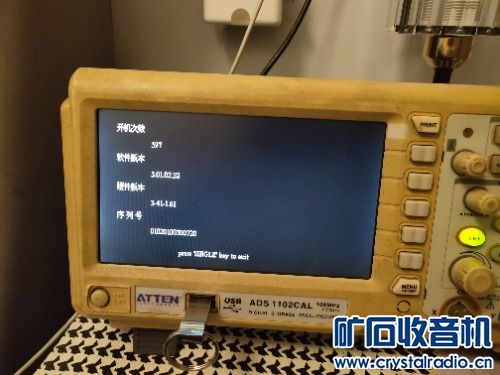

发表于 2023-7-8 16:47:12 来自手机 | 显示全部楼层
第一张图片是之前固件版本
第二张图片是刷成功鼎阳固件,没有刷成功CFG文件不显示型号
回复 支持 1 反对 1

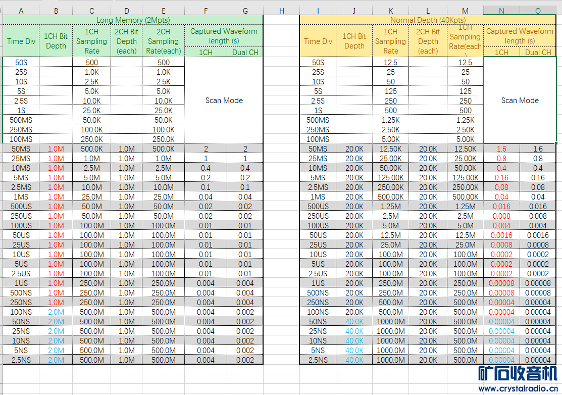

 楼主| 发表于 2023-5-8 16:11:38 | 显示全部楼层
这IC还是挺值得加上去的,可以看到,40K储存深度下,时基调大一点点,采样率迅速下降,较高采样率的档位,采样波形时长又很短
每档测试得出的结果详细列出来了,其实官方文档应该要列出来的,只是看各品牌的示波器厂商都没有标示这么详细,有点不地道。
时基100us/格,40Kpts采样率已经掉到5Msa/s,只能采集长度4ms波形,加了这个18Mb SRAM内存后,采样率是100Msa/s,保存时长10ms。
时基100ns/格,同样是500Msa/s采样率,采集波形长度差了100倍,4ms vs 40us!
不过实测数字同之前有人记录的兄弟型号的采样率略有区别:
  1. 鼎阳SDS1152CM(150M长存储数字示波器)新机评测
  2. www.amobbs.com/thread-4478953-1-1.html
复制代码
按他的数据,SDS1152CM性能要比这个改装后还好一点,所有时基下单通道都能用满内存,我测试换IC前后,都是双通道才用满内存,大部分单通道只用一半内存,表格中蓝色的字体对应的是单通道用完所有内存的档位。
 楼主| 发表于 2023-5-8 10:00:48 | 显示全部楼层
