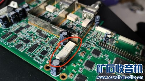

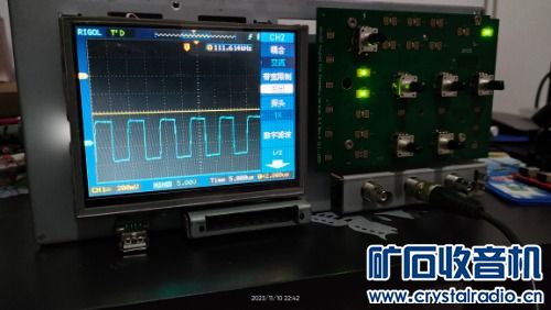

非你莫属ROU 发表于 2023-7-8 16:42
目前仅发现这两个损坏
请教一下
我的普源ds1102e故障,看前级和这个示波器相近。ch1只有直线且不出波,基线始终偏下两格不能移动,各垂直档一样,输入的方波经过第一个IC出的信号幅值比ch2少一半,到编程运放前就没波形了,我想先确定从AD到后级数字部分是否正常。后面正常我就慢慢修前部模拟部分,请叫如何判断AD芯片及之后没问题呢?

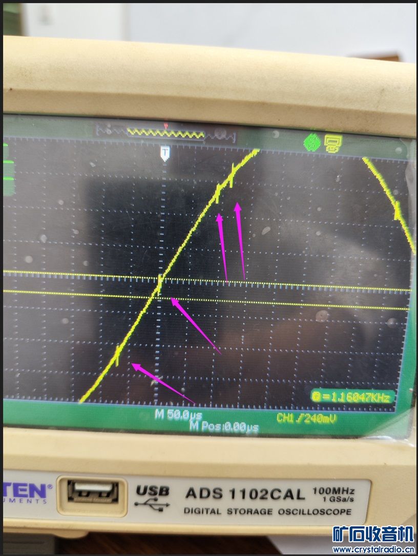

谢谢你的回复 我已经把机子买了
发表于 2024-3-21 19:12:39 | 显示全部楼层
dirtyacc 发表于 2024-3-20 11:57
储存深度直接影响记录波形的长度啊,你按我那个excel表,打开和关闭长储存,然后在相同时基下记录波形, ...
谢谢答复,我后来自己摸索出来了。存储的波形长度大了,但是这个只能在低时基上有这个功能,大时基的时候这个功能就没掉了。另外我现在发现示波器有干扰点,不知道是这个示波器比较差以前就有没注意还是改出来的。有谁知道这个是什么原因么?电源干扰还是。。。
示波器波形有干扰
示波器波形有干扰
发表于 2024-6-24 21:21:22 | 显示全部楼层
buildhe 发表于 2024-3-21 19:12
谢谢答复,我后来自己摸索出来了。存储的波形长度大了,但是这个只能在低时基上有这个功能,大时基的时候 ...
有点像低档开关电源产生的干扰
