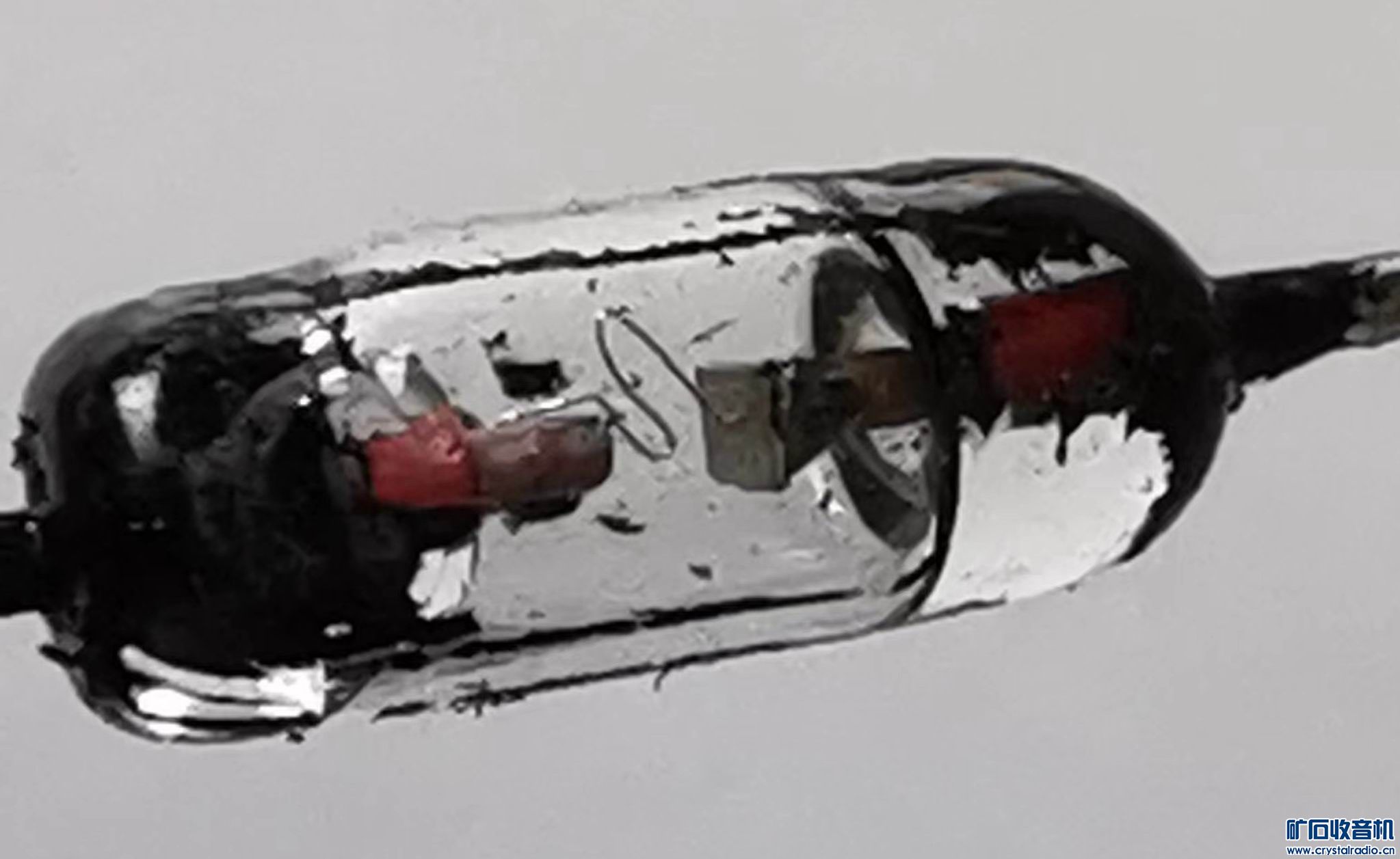

我有一些锗军品开关二极管,需要把黑漆刮开拍照,观察有没有生长晶须,晶须长的是什么样?
发表于 2023-9-3 16:06:19 | 显示全部楼层

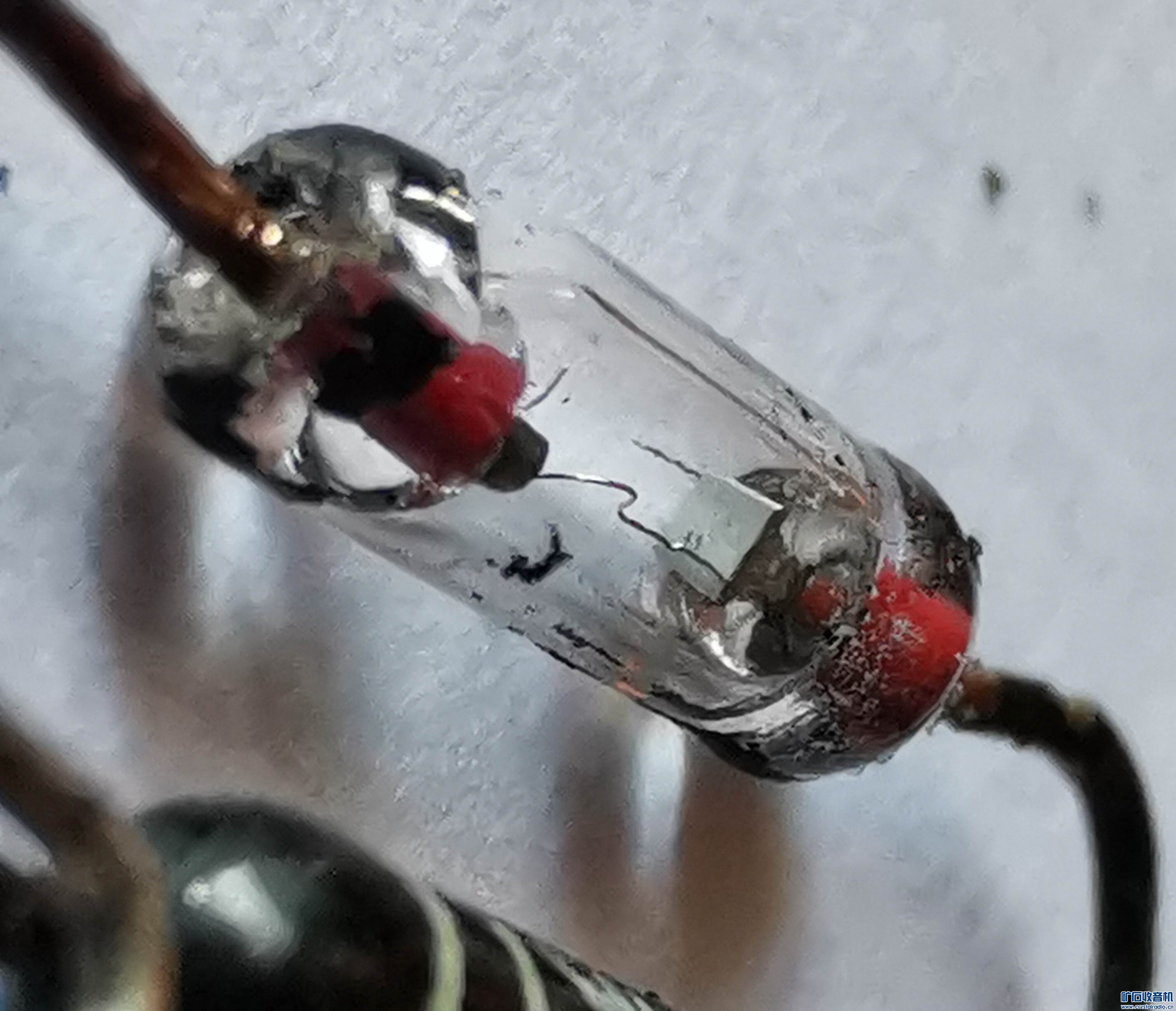

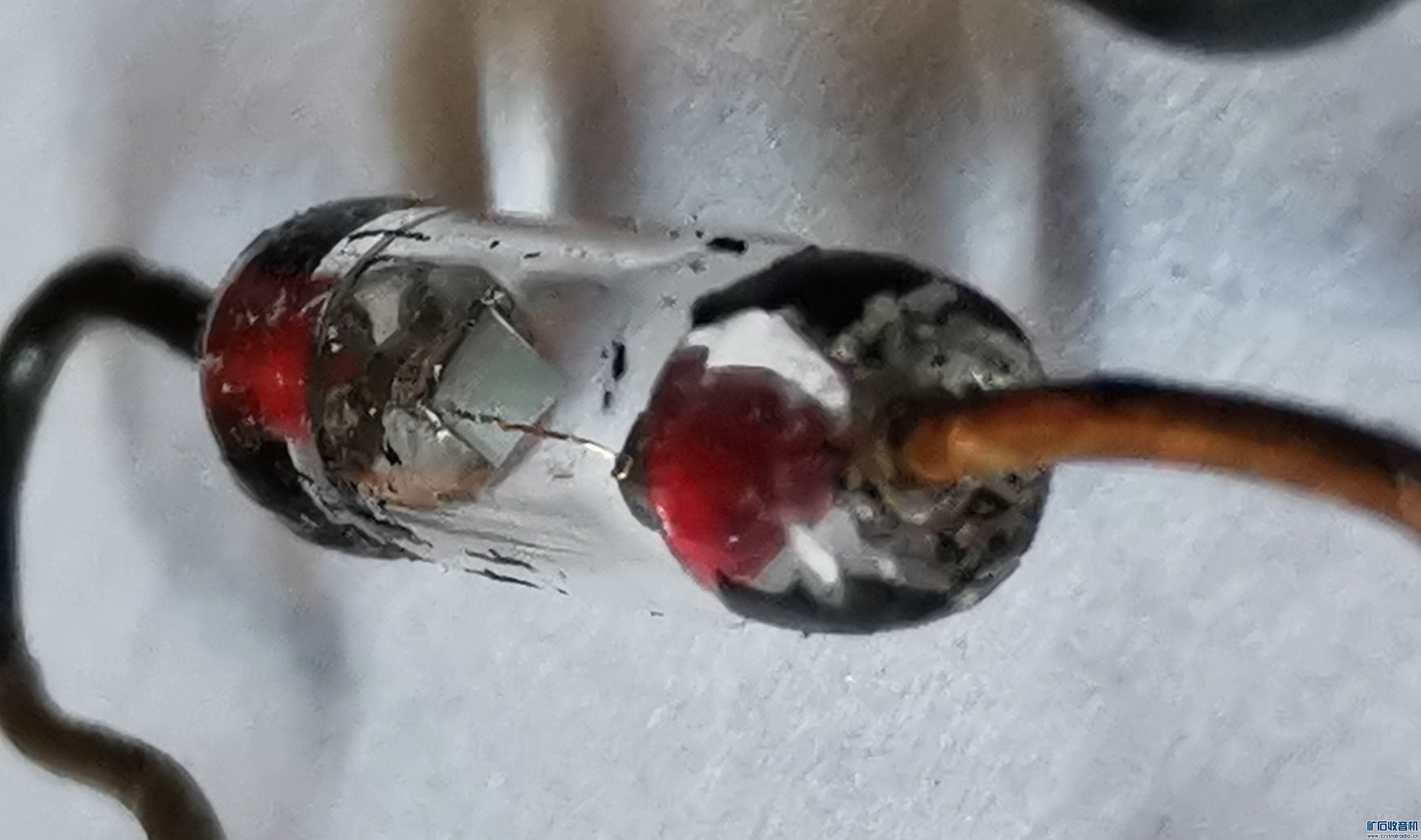

翻出来一些锗二极管,把其中一只2AP9的黑漆刮开拍照,观察好像是没有生长晶须。

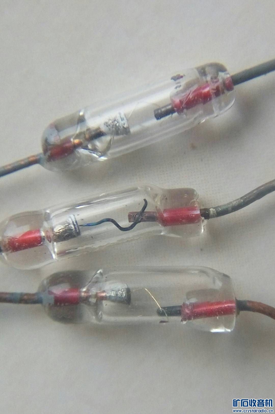

我留的二极管,钨丝的不“长毛”,金丝的有几个“长毛”。 IMG_20170706_152141(1).jpg IMG_20170706_152728(1).jpg

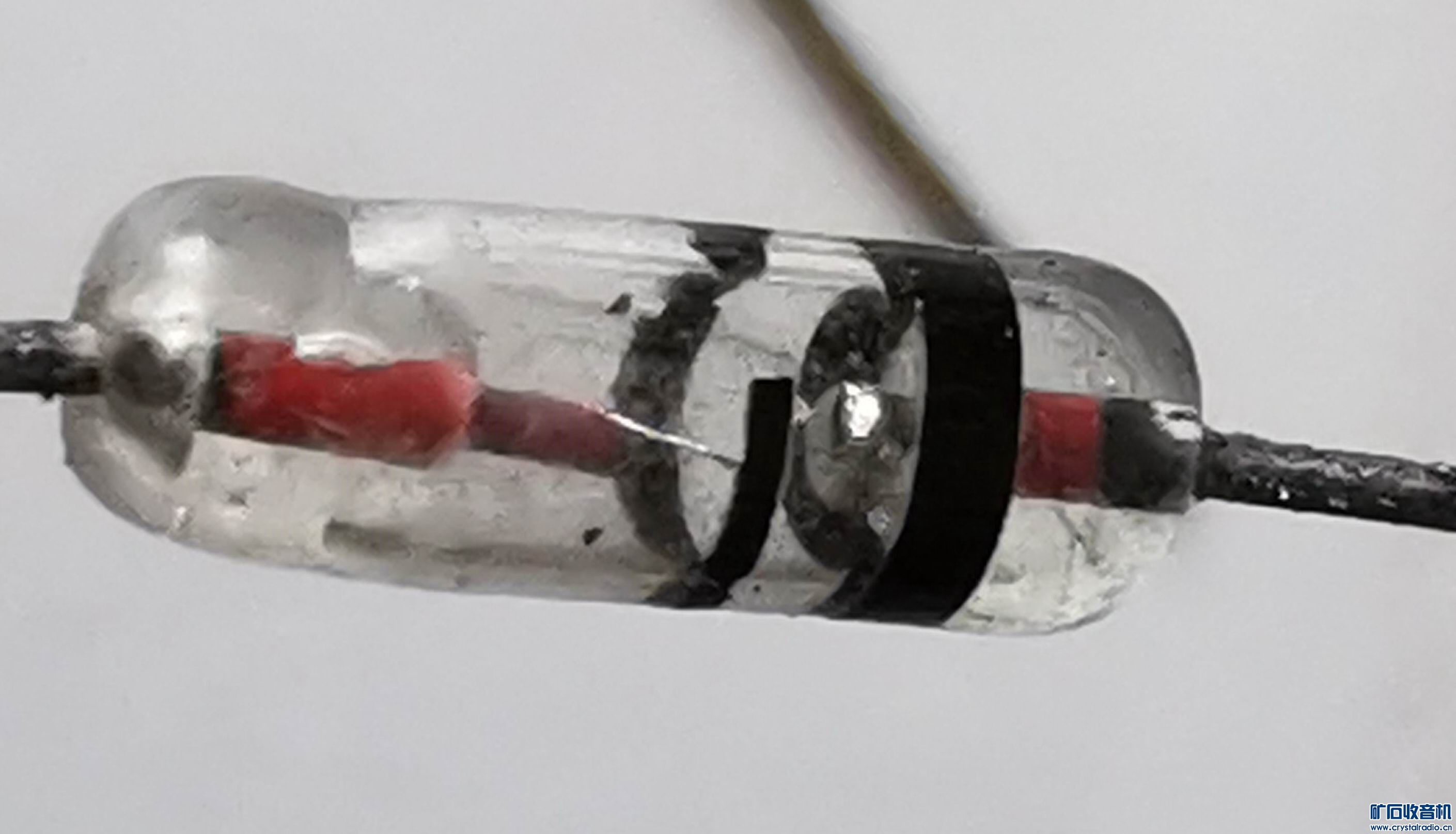

我保存的二极管的确没有“长毛”,这是刮漆拍照的2AK17。
