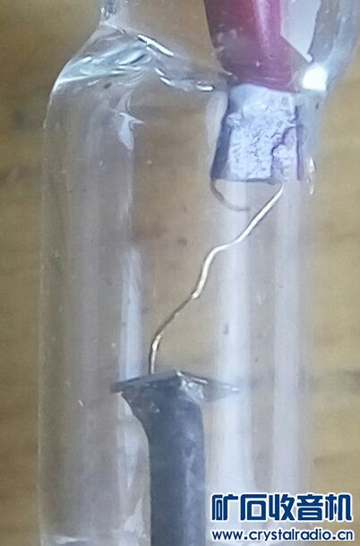

那个年代的二极管质量不好,工艺差,金丝的二极管是2ak。我留的几个二极管都“长毛”了。

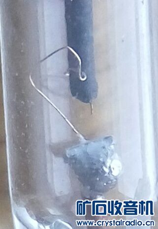

前些年本坛议论过,现在没人说了:锗会缓慢生长晶须,一旦晶须生长触及电极引脚等,就会短路,使三极管失效。这是粗略的表达,不一定准确,清查书籍或网络资料。
另外:老三极管有部分型号的引脚排列不一样的,要先查手册再测试或使用。
