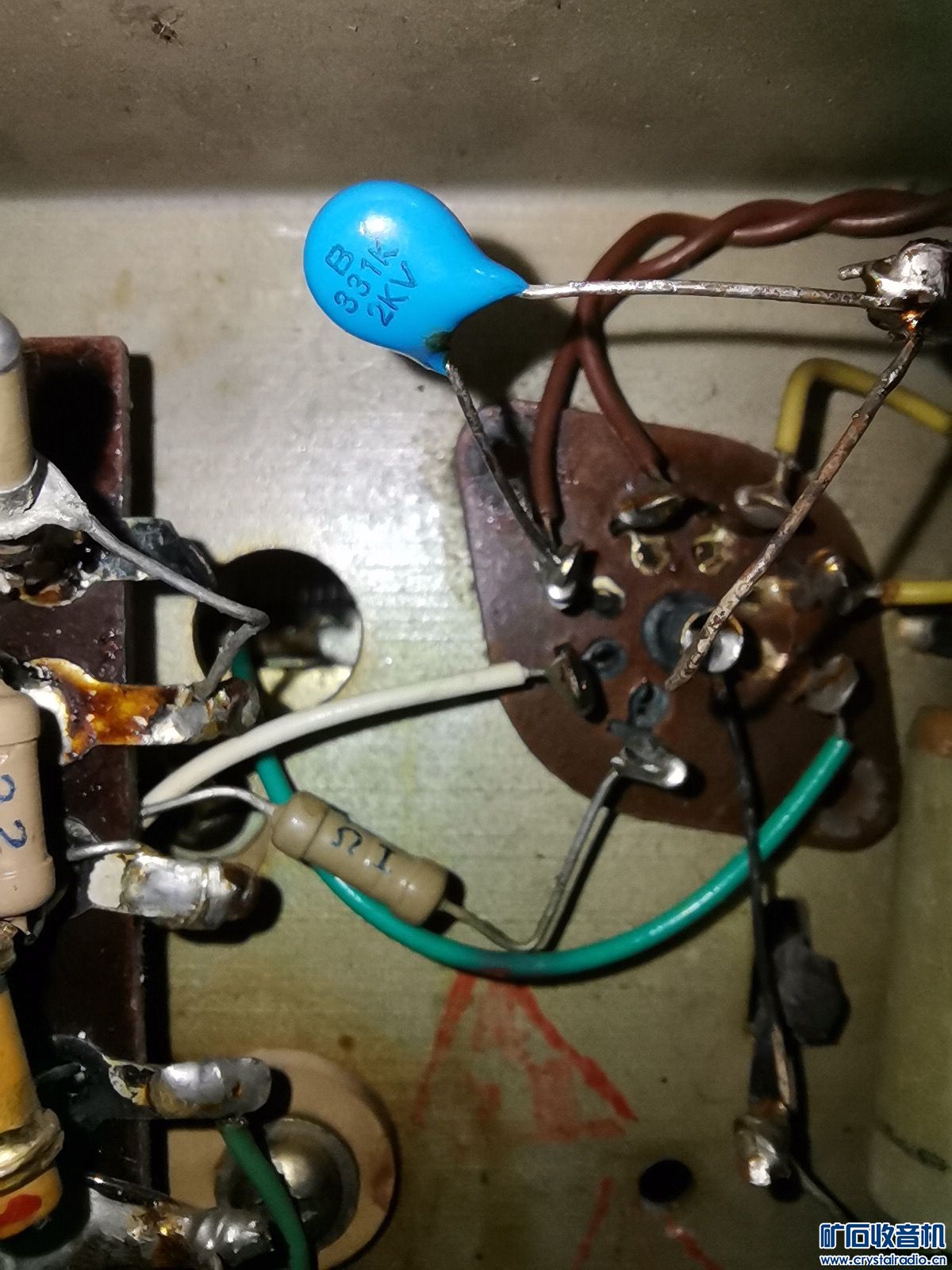

楼主: rainblue
我的红灯711-3收音机一开机电流声很大,调音量开关也一样,一直呜呜响

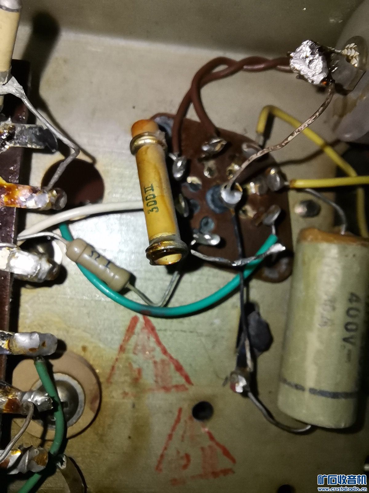

发表于 2023-5-26 13:13:49 | 显示全部楼层
重点查一下C15、C23耦合电容是否漏电。
发表于 2023-6-1 16:33:55 | 显示全部楼层
机子已转修复,主要原因是C8瓷管电容漏电,250欧左右,为什么会引起交流声,这个小问题,相信各位老师一看就明白了,我就不啰嗦了!上传更换零件的图片! mmexport1685608124519.jpg mmexport1685608135414.jpg
