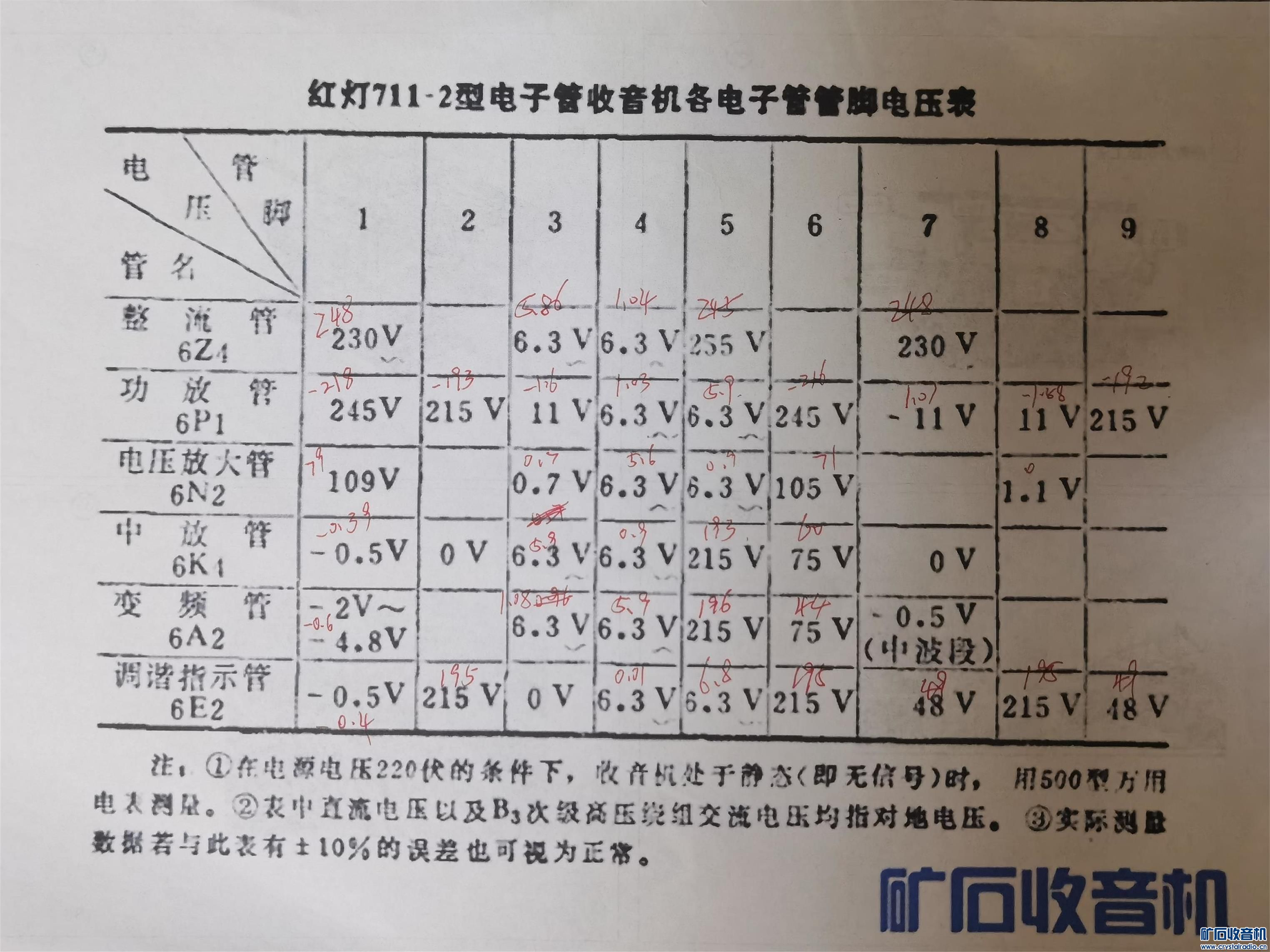

你好 谢谢你的回复 电子管 已更换 6Z4 6P1 6K1 6E2 四个管子,其他两个我拔下来电流声还在 所以没换  我主要是用拾音来接电唱机听的,收音基本不用 收到的是中央台且信号也不稳定杂音多。

我刚测了一下各电子管的管脚电压 数据如下图,请各位大师帮看看

谢谢 白老师的指导 ,今天对双联电容输入电对地短路 发现收音机无声音了,但嗡嗡声还在。我主要是用拾音听电唱机的。我在拾音状态下测了各电子管的管脚电压,灯丝电压有一边很低,具体数据如下图
