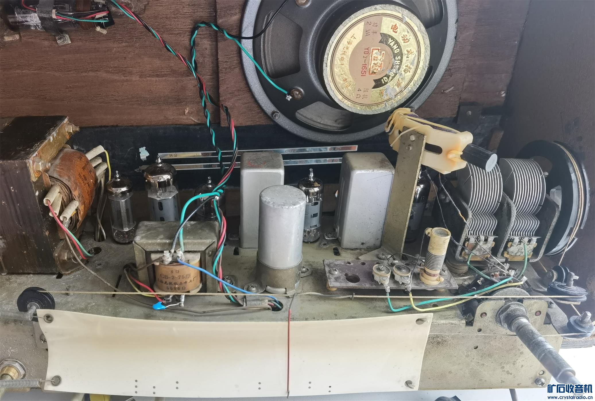

我的红灯711-3收音机一开机电流声很大,调音量开关也一样,一直呜呜响
发表于 2023-5-2 08:30:00 | 显示全部楼层 |阅读模式

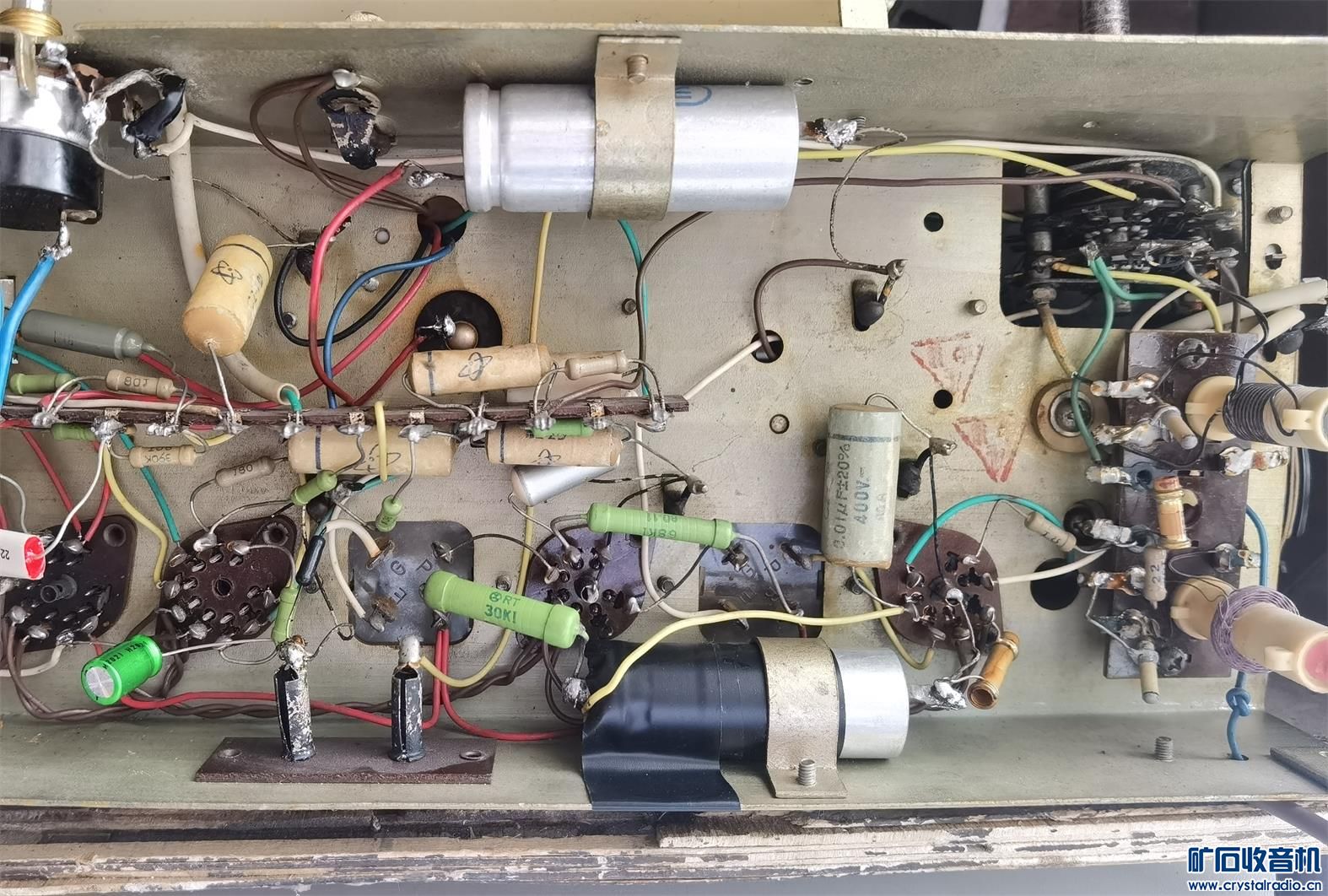

我换了3个22UF电容 2个10UF电容 还是一样,后面换了6P1管 6Z4管 6E2管 问题认然没有解决。我有想焊个滤波电容在电源变压器那里,但不懂焊在哪里好,不敢动,还请求个位老师赐教

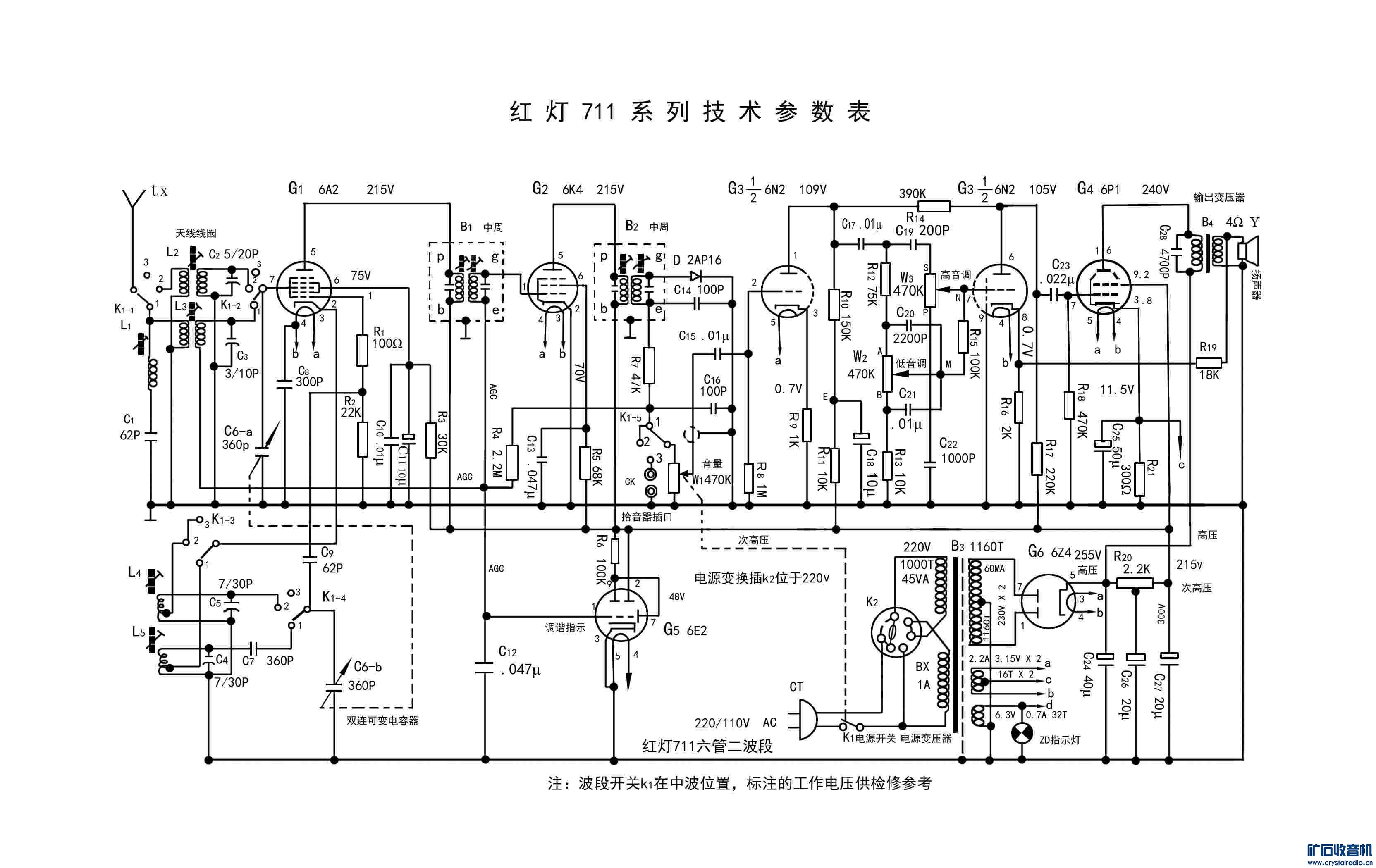

楼主这样盲目维修只能使故障扩大,起码你要找一个红灯711的电路图,然后逐级检查。现在的中波调幅广播几乎满盘都是电磁干扰声,所以你听到的不一定是交流声(用金属镊子把双联可变电容信号输入联定片对地短路,如果交流声消失可以证明是外来干扰)。建议把中波调谐线圈改为磁性天线。

所以要像大家学习 两个22UF的电容 测得电压,一个是230V 一个是193v  不知是否正常,机子里的几个大的电容都焊下正极测了容量,都在正常值内,

关机一会,把6N2、6P1和6Z4拨下来,看管脚是否发绿,找另外三只电子管先插上试试。

谢谢白老师的指教 ,以前刚收这机子时 只 换了6P1管7脚的22NF的电容和开关 及中低音电位器就可以用了,也有电流声 不过很小 可以接受 。用拾音接电唱机用了1个月这样 就出现电流声很大 放出来的声音失真 ,我检查换了音频变压器输入端的4700PF的电容,换了6P13脚 16V47UF的电容 声音好点 但嗡嗡声很大 转到拾音挡也是一样,后来以为是C24 C26 C27电容题 又换了电容  任然未解决,检查电子管分别 拔6A2 6K4 6N2 嗡嗡声还是一开机等电子管亮后 就出现嗡嗡声,检查6E2管发现两边有黑点 以为是这个引起的,后来更换后 问题依旧未解决,拔6P1管 到是什么声音都没有了 ,后来干脆把6P1和 6Z4整流管 也更换了,但还是开机嗡嗡声大,检查电源变压器初次级电压 初级220V 次级两230V 2个3.15V 感觉正常、谢谢白老师发的电子管脚电压表。我检查一下6P1管的管脚电压,要是有广西柳州的师傅在就好了,真想拿机子当面去请教。
