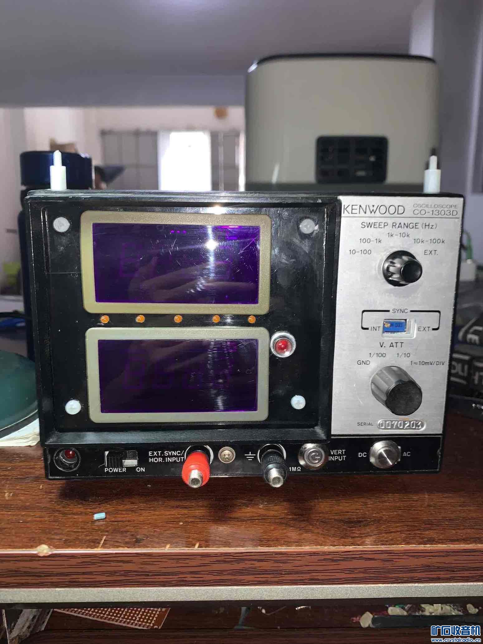

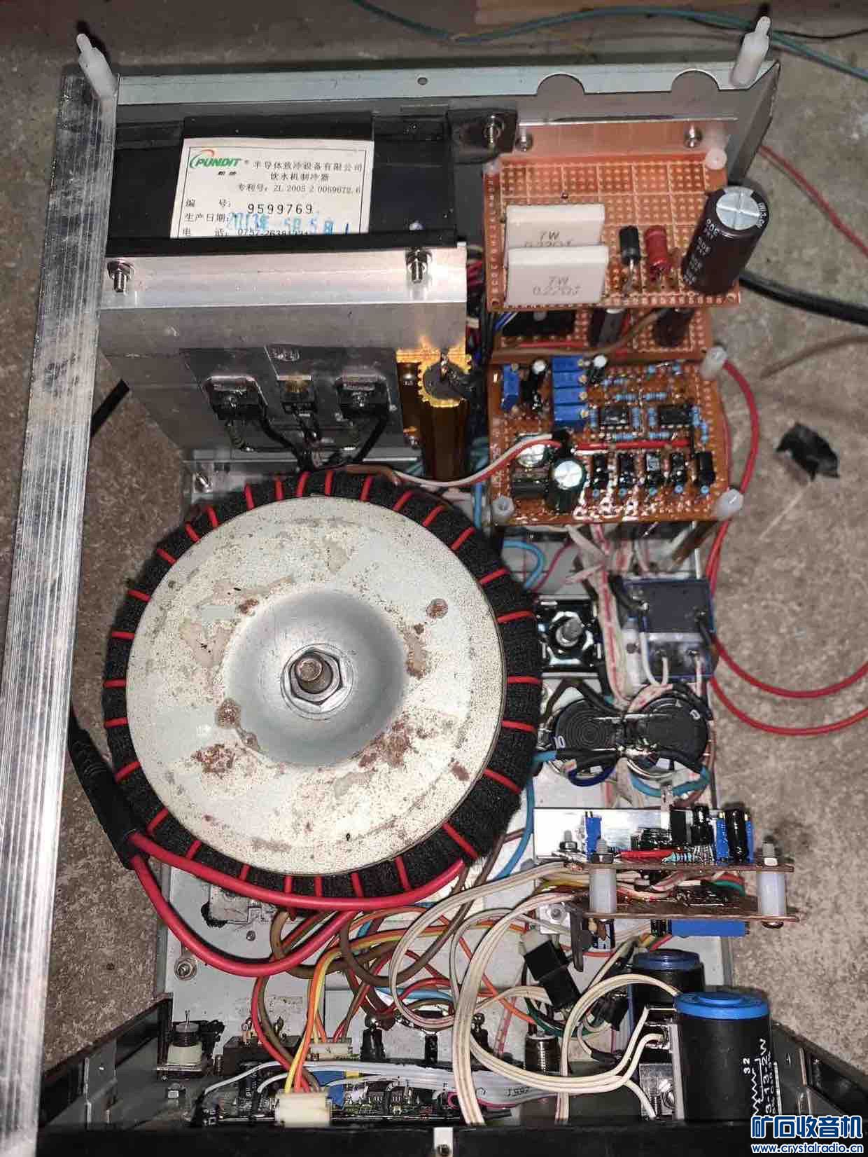

补交功课…经过很长的时间,终于把它装好了!变压器做了5抽头,把功率管的最大耗散功率控制在50W以下;在上面电路图的基础上增加了:输出短路保护、输出/停止按钮、功率管超温保护、散热系统! DF07B90B-14DD-4FE3-9EB7-1FA0A2014F6C.jpeg 25B9832D-0148-44DB-AE0A-77485FE0CC9F.jpeg AE689555-5597-48B6-B208-88A043CDD703.jpeg 24AC651C-7692-4791-89DF-DD9A31CB7A05.jpeg A8EFE4CB-12C3-41C2-86F9-A3A9A1D167DE.jpeg
 楼主| 发表于 2023-5-25 12:32:33 | 显示全部楼层
Meson 发表于 2023-5-25 12:25
补交功课…经过很长的时间,终于把它装好了!变压器做了5抽头,把功率管的最大耗散功率控制在50W以下;在 ...
用的是早期某武的示波器外壳(估计工程师们又在骂我了 ),空间比较小所以在装机的时候遇到了很多问题!经过很多次修改和调整…累人!在做的过程中用到了不少运放、可调、稳压基准…调试过程也比较耗时;至于成本…肯定比成品高!但享受的是过程和乐趣……
