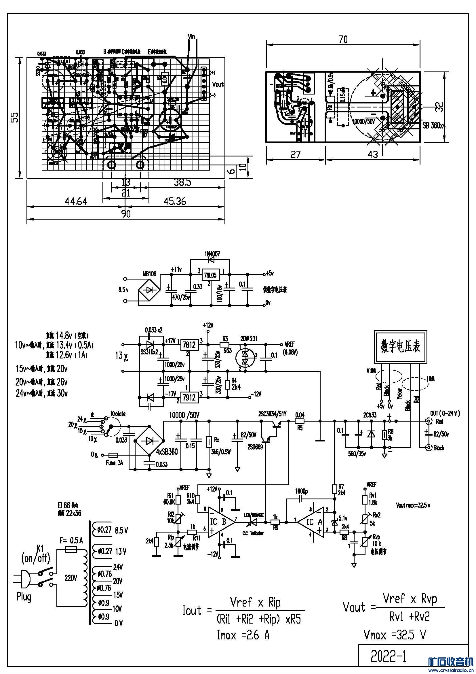

今天下雨了,在家继续研究线性!只做了调压的部分,试验各项指标都比较满意!但发现了一个很严重的问题:就是假如在电位器断触的时候(我故意断开了电位器),电压会跳到最高!然后换了个方法(改为调基准电压的方式去调压)稳压效果大打折扣,而且调节线性非常差…真让人头痛!电路图是参考坛里前辈的 35684AAA-AED0-4695-B095-BA0C092DFFC9.jpeg 0BB1B622-5242-4D43-8BB7-FDB67F45ED19.jpeg
发表于 2023-5-13 19:38:04 来自手机 | 显示全部楼层
Meson 发表于 2023-5-13 17:54
今天下雨了,在家继续研究线性!只做了调压的部分,试验各项指标都比较满意!但发现了一个很严重的问题: ...
你用来试验的这个电路,本质上也是调Vref。
你在图里的Vref位置,再增加一个电位器来实现你心目中的调节Vref,这样,就会改变了电位器与误差放大器得到的输入电压关系,所以,会令调节变得不如原来那样好。
其实,就你担心的问题(电位器调节时偶尔接触不良),也不过多担忧。这是因为:
由于运放的输入电阻很高,运放正输入端外接有1u的电容,即使电位器断开了连接,运放得到的正输入端电压,短时间里不会有什么大变化。因为“电容两端电压不能突变”,而这个电容此时是慢慢放电,而放电的时间常数已达到数秒级。
发表于 2023-5-13 21:14:49 | 显示全部楼层
这电路我做了二个,都是把老串联稳压电路改成这个电路,其中一个稳压器的电位器用了质量很好的多圈线绕电位器(Sakae品牌),另一个稳压器用R9型双连电位器双双并联以提高可靠性。测试和使用下来性能比老电路好许多。
 楼主| 发表于 2023-5-13 23:56:12 | 显示全部楼层
你在图里的Vref位置,再增加一个电位器来实现你心目中的调 ...
嗯,前辈所言甚是!某点的断触确实不会引起电压的突变(因为电容的存在),怕就怕电位器失效断路了 !另外1UF的电容倚靠LM358放电恐怕要用分钟做单位吧 …电位器的质量才是关键所在!
 楼主| 发表于 2023-5-14 00:07:11 | 显示全部楼层
sgeli_sh 发表于 2023-5-13 21:14
这电路我做了二个,都是把老串联稳压电路改成这个电路,其中一个稳压器的电位器用了质量很好的多圈线绕 ...
看前辈的变压器电压参数来判断,应该输出电流不是很大吧!这个电路的形式和我做的基本一样…我也认为电位器才是电源稳定性的关键!另外电压切换用手动切换?
 楼主| 发表于 2023-5-14 00:23:17 | 显示全部楼层
基准电压我用的是TL431,虽然2DW是带温补;但我还是觉得431使用比较方便(至少可以调节)!电压表、电流表我准备用5135(7107)的表头,精度和响应速度高一点!就是耗电有点高…光俩表头+散热风扇就差不多8W的功耗了!我的辅电源是独立的小变压器,方便以后做更大电流的时候这些电路都不用改,换大变压器和加多两个调整管就行了…

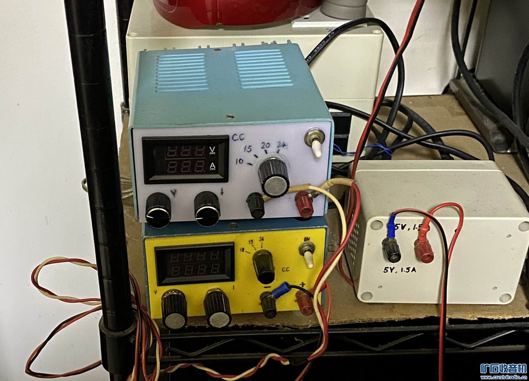

发表于 2023-5-14 16:17:25 | 显示全部楼层
Meson 发表于 2023-5-14 00:23
基准电压我用的是TL431,虽然2DW是带温补;但我还是觉得431使用比较方便(至少可以调节)!电压表、电流 ...
这稳压电源是装在老的小机壳里(当时厂里捡来的),变压器大概有40VA的容量,在最高电压有1.5A输出电压不降,低于最高电压有2A输出,用于调试收音机、充锂电等应用都可以了,变压器次级抽头用波段开关变化电压以降低功耗、发热,整流管用肖特基整流管以提高效率,使用时也方便;有些元器件基本是用存货,如大电解、功率管、稳压管。下图是改装的第一个:
 楼主| 发表于 2023-5-14 19:46:08 来自手机 | 显示全部楼层
еС 3AжλС趨СЧλ
 楼主| 发表于 2023-5-14 19:46:59 | 显示全部楼层
sgeli_sh 发表于 2023-5-14 16:17
这稳压电源是装在老的小机壳里(当时厂里捡来的),变压器大概有40VA的容量,在最高电压有1.5A输出电压 ...
电流有点小了 ,我觉得3A以上用途会广一点!手动换档的优点在于人为判断电压和输出电流而选择最佳档位,从而减小损耗功率!自动换档则因为由设定电压换档,在小电流情况下那效率简直敢想像…!当然手动换档使用上不太方便和时间长了怕档位开关接触不良…

发表于 2023-5-14 21:58:15 | 显示全部楼层
Meson 发表于 2023-5-14 19:46
电流有点小了 ,我觉得3A以上用途会广一点!手动换档的优点在于人为判断电压和输出电流而选择最佳档位 ...
手里还有一个国产5.1功放拆的环形变压器,主线圈2x34V,还有10V、2x18V绕组,看铁心起码超过350VA,拆下的功率管也有4对,铁外壳也有一个,做2x30V,5A稳压电源没问题,但考虑这电源目前没处用就暂时没做。转换开关是4刀4位全部并接。二个电源并列图:
 楼主| 发表于 2023-5-14 22:04:08 | 显示全部楼层
bg1trk 发表于 2023-5-14 21:25
切换这个事,前几年曾经还想着用个8脚单片机做个自动切换的小板子,附送温控风扇。
芯片都选好了,S ...
前辈真的羡慕你会玩单片…可以把电路做得简单而可靠!之前也想学,但无耐接受能力有限;怎么学也记不住 无耐只好放弃了!我用运放做了5段的切换,而且电压比较器的正相输入端是并联釆样的(想接成滞回比较的形式都不行),每当调到该切换电压时候继电器会产生跳动(硬伤啊)…
而说列绕变压器,我相信基本每个爱好者都会去绕制的…这个问题应该不大!
 楼主| 发表于 2023-5-14 22:14:21 | 显示全部楼层
sgeli_sh 发表于 2023-5-14 21:58
手里还有一个国产5.1功放拆的环形变压器,主线圈2x34V,还有10V、2x18V绕组,看铁心起码超过350VA,拆 ...
俩电源做得挺精致的…!2路30Vx5A恐怕350VA的环牛会吃不消的,单路30V5A加上损耗的话就要200W以上了!再加上把好的机器拆了怪可惜的…
