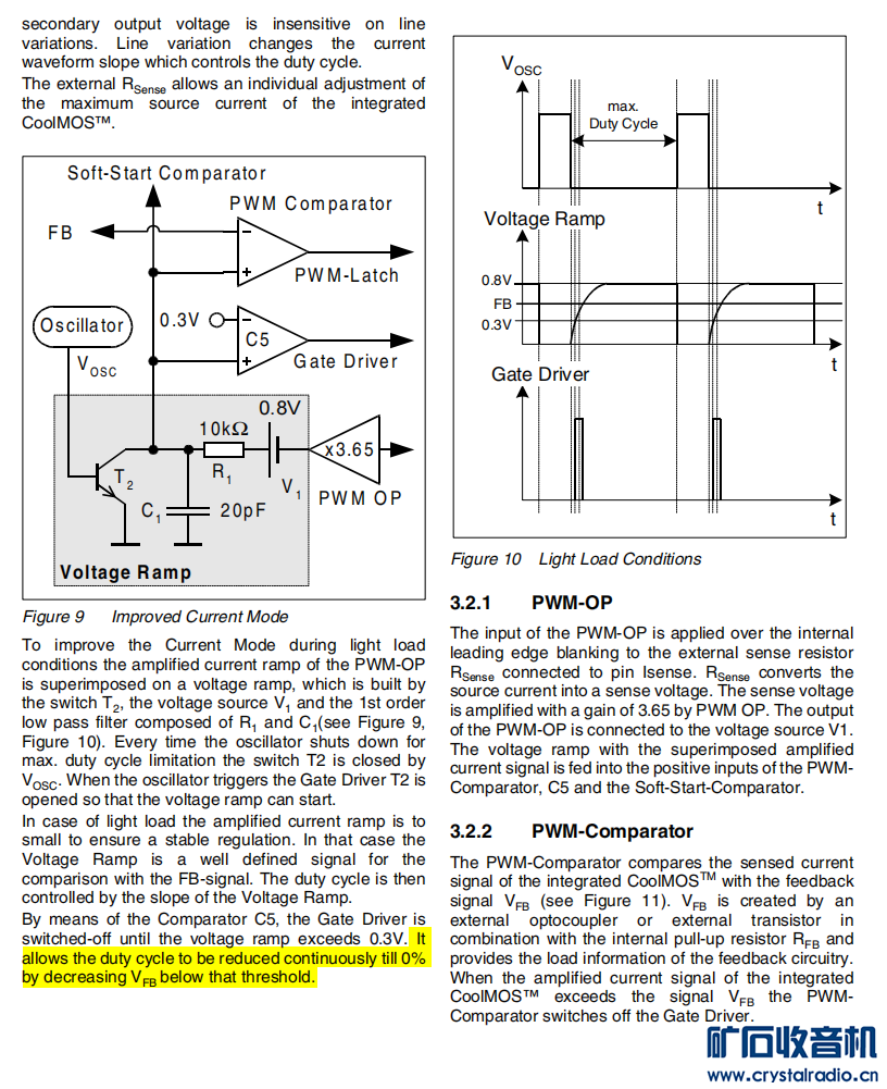

芯片型号为ICE3B0565J,具体的datasheet没有找到。目前获得的是ICE2A0565的datasheet,PDF大小超过上传限制。先截图概要,具体我再看看是否有最低占空比限制 09.png

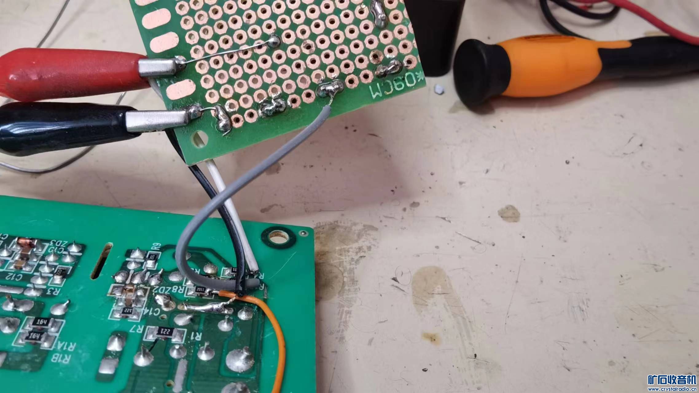

示波器测试出来的波形,确实有震荡发生,但是频率很低,
是运放自激吗?
你可以做简化的试验,以此验证这种偏移技术改电压的方法是否可行:
按下图那样接。图中的2只1n4148,约产生1.4v的补偿(偏移)电压。有需要时,可以改为1只、或3只1n4148等(分别对应0.7v、2.1v等)。所增加电阻和二极管,是用于替代运放电路的。
这样,就避开了容易出问题的运放电路。
发表于 2023-9-8 22:42:24 | 显示全部楼层
OK。明天我再按您提供的办法进行测试。
示波器的波形是Vout的波形,运放输出始终很稳定。

你用的4580运放,刚好是接成缓冲器时比较容易自激的运放:

发表于 2023-9-8 22:52:22 | 显示全部楼层
明天我再也更换下运放看看,目前手上没有比较合适的运放。不知道LM324或NE5532是否合适
发表于 2023-9-9 09:09:43 | 显示全部楼层
1.刚才用4个二极管弄了一个恒压电路测试了一下,测试情况和昨天一样。
2.这样看来应该是开关电源使用的主控IC的原因
3.这两天再找一个电源进行测试下。
发表于 2023-9-9 09:17:11 | 显示全部楼层
1.里面出现问题原因还没弄清楚,还会继续测试。
2.这个改输出电压的方式如果和主控IC有关的话,从成本上来看直接改输出电压的方式并不是很经济。如果从实际应用来看,似乎增加DC-DC变换电路可能更为切实可行。电路的可靠性会更高。
3.不过这种方式值得继续实验。
 楼主| 发表于 2023-9-9 09:51:54 来自手机 | 显示全部楼层
2.这样看来应该是开关电源使用的主 ...
你可以再试试在Vout与地线之间,接一只约10至100欧的功率电阻(用于改变主控ic的工作状态),看看情况有没有改善。

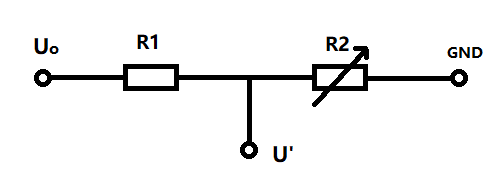

发表于 2024-2-3 18:07:07 | 显示全部楼层
小鬼头老师您好:这是网上看到的一篇文章-------电压偏置测量电路的固定电阻选择
这里面的公式最初的X代表还能看懂,后边的X估计和乘号X混合一起了,实在看不懂了,知识实在有限,看看老师能不也能给捋一捋,因为看您发公式条理清晰。
  以往在该电路设计中R1都是十分随意得取一个R2变化区间的中值,一直不知道该如何较好地选择一个较好的固定电阻值,本文讲述该如何选择其中的固定电阻值。
电压偏置测量电路
      该种电路多应用于变电阻传感器的测量,如红外接收器,压变电阻等等,在可变电阻R2改变的时候,U’得到的电压也随之改变,其电压该为电路上R2占据的电压,则变化规律满足以下公式:
U’=R2/(R1+R2)
实际应用
      在应用中,R2为传感器件,受到外部刺激时其电阻会随之改变,从而U’的偏置电压发生改变,该电压传入单片机进行adc采集后得到数字信号。在设计中我们希望有一个较好的测量效果,得到一个较大的测量范围,我们只能改变R1的电阻值。
      在实际传感器中,如红外接收器,其电阻值会随着接收到的有效光强的增强而下降,在工作光强内对应着一个红外接收器的电阻区间,我们希望在该电阻变化区间内所对应的U'有个较大的变化范围,这样在有限位数的adc中得到更好的精度。
如何选值
      在选值中,固定电阻的过大或过小都会导致偏置电压变化范围变小,为了在电阻变化区间中为了得到一个较大的U'变化区间,我们需要对R1的选值进行分析。
我们假设R2的电阻变化范围为(X1,X2)得到的偏置电压为U',我们已知其关系为:
U'= X/(R1+X)
所以偏置电压的变化为:
ΔU = X2/(R1+X2) - X1/(R1+X1)
g(R1)= ΔU = R1(X2-X1)/(R1+X2)(R1+X1)
为使g(R1)有最大值,我们可对g(R1)求导,并令其等于0,在该时的R1值对应的ΔU有最大值,所以有:
g'(R1) = (X2-X1)[R12+(X1+X2)R1+X1X2-2R12-(X1+X2)R1]/[R12+(X1+X2)R1+X1X2]
令其等于零即:
(X2-X1)[R12+(X1+X2)R1+X1X2-2R12-(X1+X2)R1] = 0
最终得:
R1 = [(X1X22-X12X2)/(X2-X1)]1/2
      在该固定电阻下,R2在电阻变化范围(X1,X2)中时可得到较大的ΔU,这样可以得到更大的adc采集范围,从而提高测量精度。
拓展
    在该电路下的偏置电压为非线性变化,为了在adc采集完后能更好地进行数据处理,因为在该函数下不容易拟合处理,我们可以用对数函数进行回归拟合,在有效区间内的拟合效果十分理想。
    若需要更高精度的测量电路,则可以考虑电桥式测量电路,但在该电路中电阻需有较高精度,且较偏置电路复杂

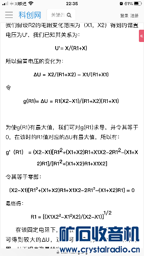

 楼主| 发表于 2024-2-3 22:42:25 来自手机 | 显示全部楼层
这里面的公式最初的X ...
应该是网页上把运算符号弄没了。
另外,他的结果没有做进一步化简。如果用b代替x1、a代替x2,最终结果应该是R1=sqr(a*b)。也即是,R1取a和b的几何平均值。
ps:我找到了运算符号没搞丢的网页,如附图。
