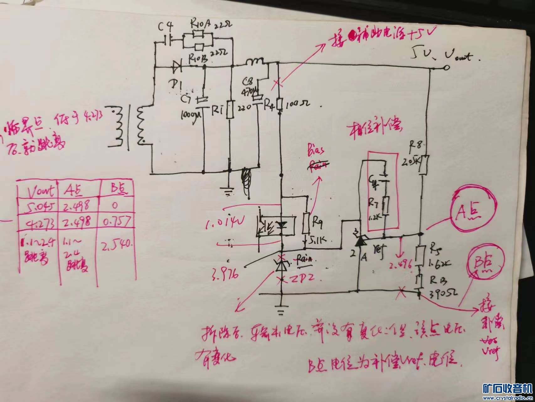

发表于 2023-9-8 16:49:34 | 显示全部楼层
今天按楼主的方法搭了一个测试电路,由于没有单电压运放,使用了双电压运放。供电也使用双电压。测试Vref在0~2.5V之间正常输出
实验电路
实验电路
开关电源的直流侧电路图如下
直流侧电路图
直流侧电路图
开关电源在4.273~5V之间时可以正常输出,电压低于4.273V后输出电压出现跳变的情况,测试情况见下表。
不知道原因出在哪里。

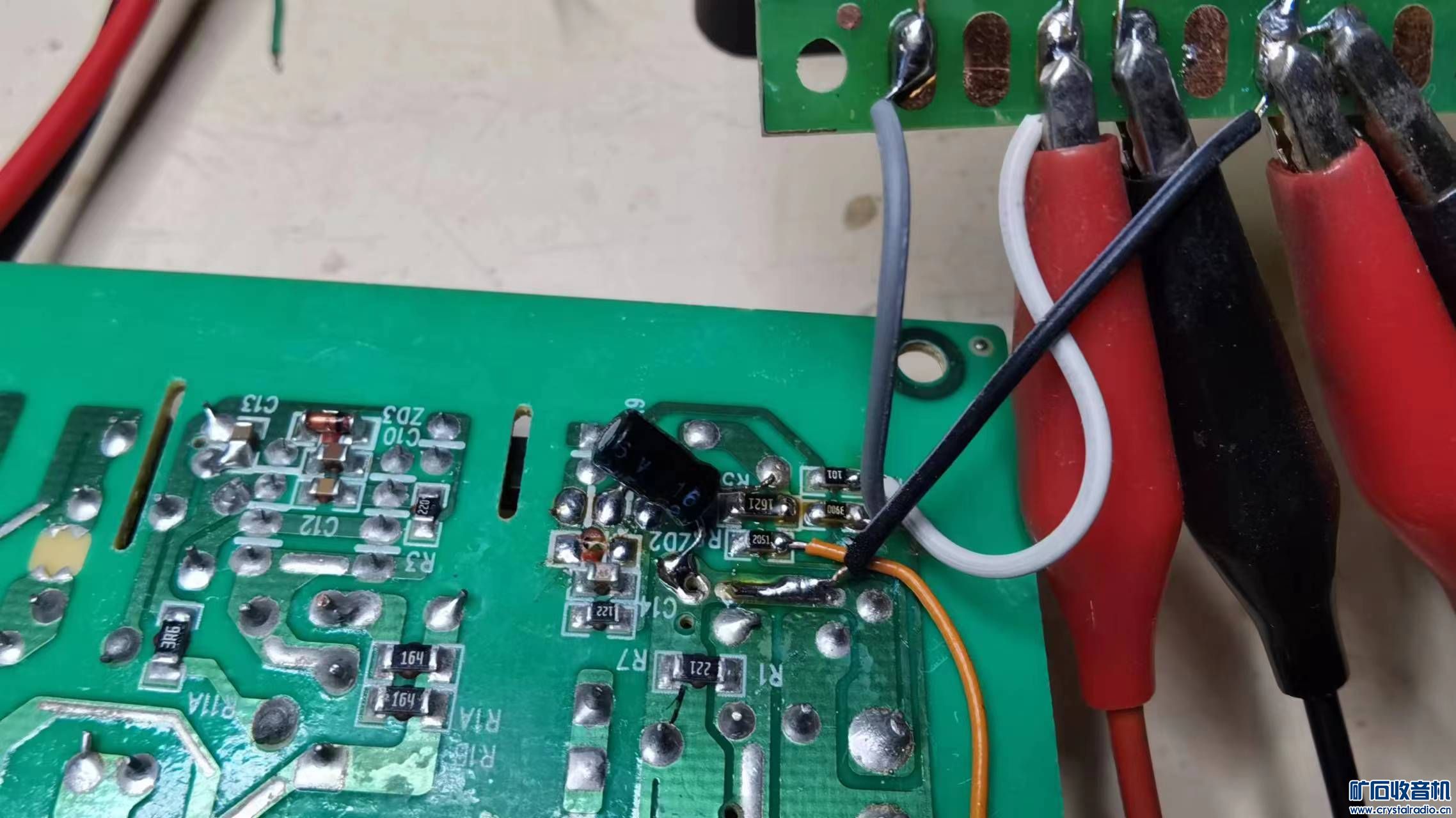

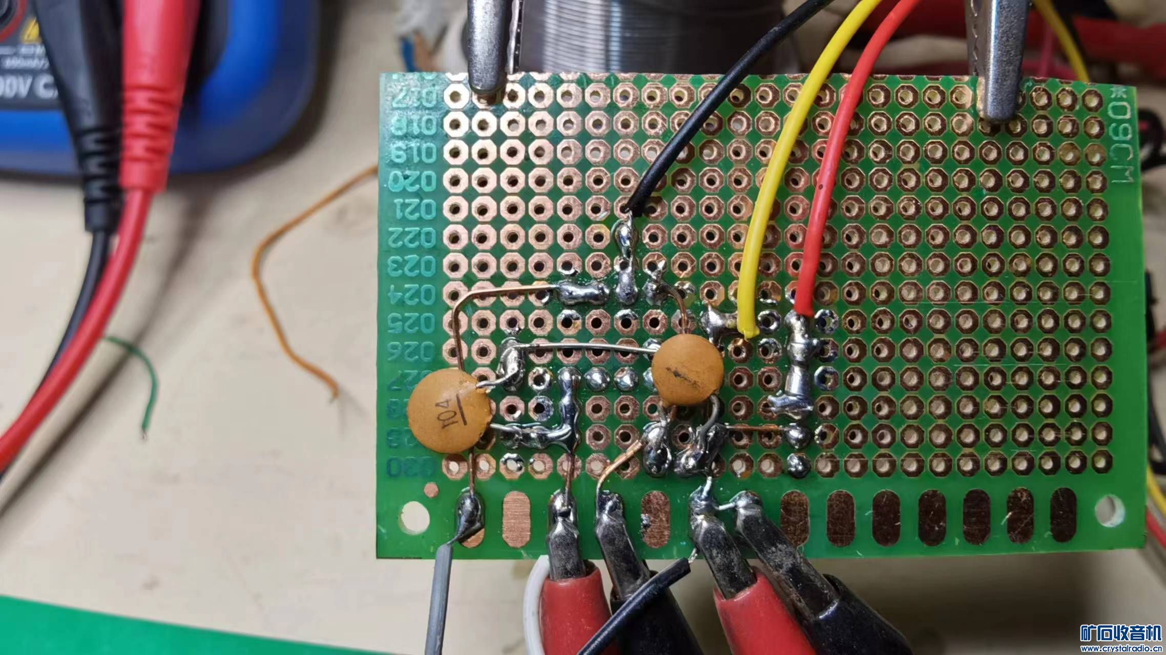

发表于 2023-9-8 21:43:51 | 显示全部楼层
1.将运放增加了退耦电容。测试数据没有变化。
2.在R5、R13之间到地,431侧增加22μ电容。测试数据没有变化。甚至出现电位器全程都出现电压跳变的情况
3.缩短引线。
下面是图片
增加退耦电容
增加退耦电容
退耦电容
退耦电容
R5R13的22μ电容
R5R13的22μ电容
