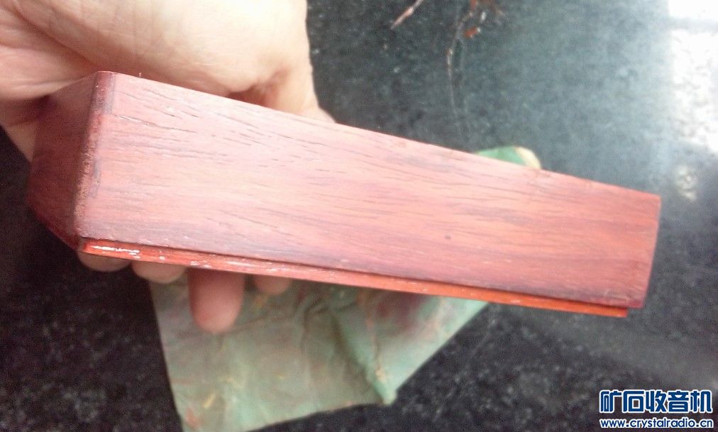

 楼主| 发表于 2023-4-27 08:27:51 | 显示全部楼层
有的红木存在一些细小的管状痕,影响镜面效果。
 楼主| 发表于 2023-4-27 08:32:41 | 显示全部楼层

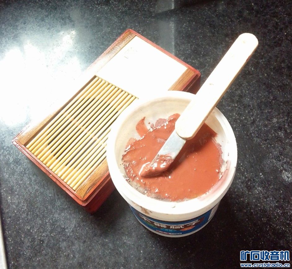

多次上漆和打磨可消除这些痕迹。也可刮腻子,腻子的色调应尽量接近木色。
 楼主| 发表于 2023-4-27 08:36:29 | 显示全部楼层
但腻子必须薄而适量,只填补细隙,不能覆盖原有的木纹。阴干后细致打磨。

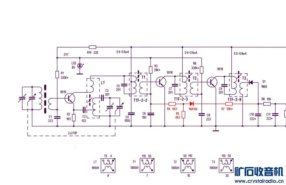

683的整机电路很平常,仅120mm磁棒,单调谐中周,变频+两级中放+二极管检波+集成功放,元件也无特殊要求。也许,有人会认为是在吹牛儿冒皮皮,扯把子打飞机,如此配置,能有什么超凡脱俗的表现?但我敢以实物比拼任何同等级机型。本机在同等级机型中,灵敏度出众,选择性和音色尚可。
补充内容 (2023-4-29 09:59):
抱歉!图中下方,中周T2有误,更正在34楼。
补充内容 (2023-4-29 10:13):
电路图中,中周按顺序型号应为TTF-2-1,TTF-2-2,TTF-2-9。
 楼主| 发表于 2023-4-28 08:34:49 | 显示全部楼层
683的优良,仅在于曾被人诟病的AGC电路:
