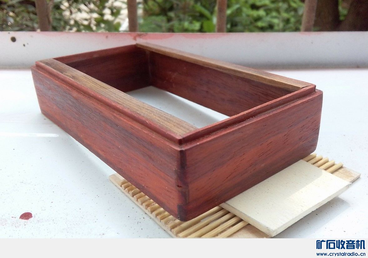

 楼主| 发表于 2023-4-26 10:10:17 | 显示全部楼层
原机壳制作粗糙,只可远观。因木材为松木,在原基础上翻新,难达要求,决定用质地坚硬的红木,重新制制作。昨前日趁天气不好,新做2P3不便喷漆的空档,凑了一个粗样,效果比原壳有所好感。

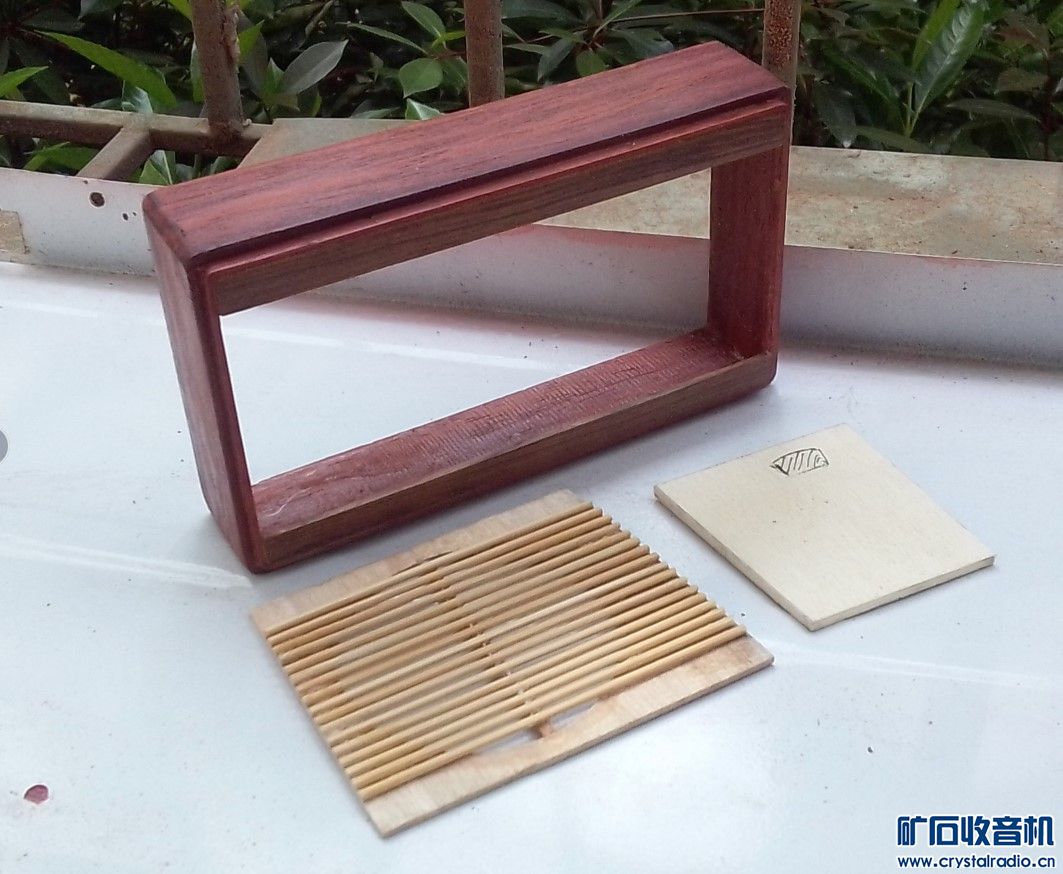

 楼主| 发表于 2023-4-26 10:12:24 | 显示全部楼层
重制的结构也很简单。

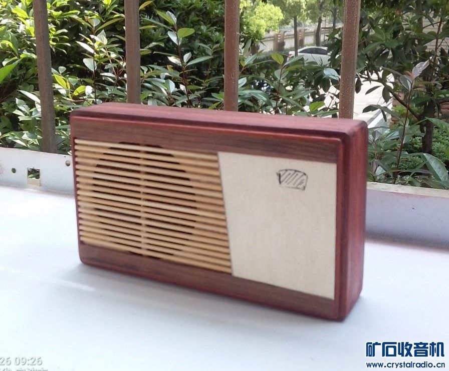

 楼主| 发表于 2023-4-26 10:17:19 | 显示全部楼层
在通常的情况,好壳和次壳的差别,主要在于结构细节上的处理,装饰性的延伸细节极其重要。

好手艺
疫情期间俺也用三合板+羊肉串竹棒试图做扬声器挡板,但砂纸打磨后的竹棒一挂胶后,胶合点特别显眼,很难看,故放弃。您这胶合不明显,用的啥胶呀?
发表于 2023-4-26 10:41:53 | 显示全部楼层
红木壳要常拿在手里把玩,才能把岁月留在上面。
 楼主| 发表于 2023-4-26 10:47:37 | 显示全部楼层
柳营飘絮 发表于 2023-4-26 10:25
好手艺
疫情期间俺也用三合板+羊肉串竹棒试图做扬声器挡板,但砂纸打磨后的竹棒一挂胶后,胶合 ...
您好!我用的是502和焊接胶,胶少才不留痕迹。不用担心不牢固,因为要上漆,油漆又是一种很好的粘接剂。

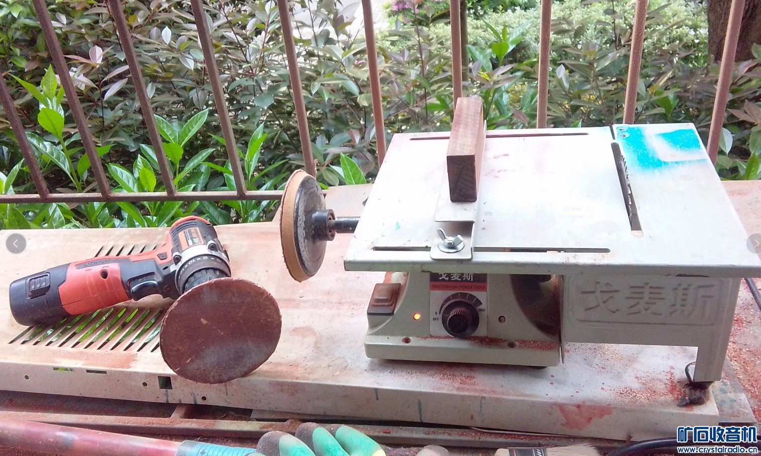

发表于 2023-4-26 10:57:16 | 显示全部楼层
aaa555000 发表于 2023-4-26 10:12
重制的结构也很简单。
做的非常精致,不知您的制作工具是什么,可否嗮一下。经过了三年的疫情,从天津回到了宁波。也想回忆一下收音机的热爱,自己也想干点什么,现在现成的机壳很难买到,当年都是买现成的,天津这有渤海无线电厂,长城,---------七八个厂,那会除了收音机还组装电视,零件都是现成的。

 楼主| 发表于 2023-4-26 11:12:07 | 显示全部楼层
183421393 发表于 2023-4-26 10:57
做的非常精致,不知您的制作工具是什么,可否嗮一下。经过了三年的疫情,从天津回到了宁波。也想回忆一下 ...
邻居朋友,您好!
我在余姚乡镇。常用工具如下,闲置工具也不少,手电锯,雕刻机,手电刨等等。
