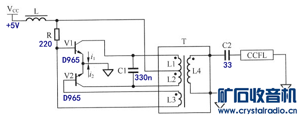

绿扬的这款示波器应该有这个通病,可以把显示对比度调至最暗,在调整对比度的过程中及调整对比度后都可以明确看到这样的干扰条
我认为的原因:
CCFL背光驱动高压板上的高压电容问题,可能是漏电,但用数字万用表测不出来,这在CCFL背光驱动电路中比较常见。这款示波器的背光驱动电路是典型的Royer电路(见下图),高压电容有问题导致电流增大。据我所测,高压驱动板正常电流是300mA,出问题后是370mA,导致这一路+5V负载过大,总电流达到670mA,电压下降得太多,低至4.2V以下会出现自上而下的干扰条。
上图是网络上找的图,实物就多了一个高压电容,因为有2路输出,但这款示波器只用了1路,见下图

解决问题也很简单
把原C3拆掉,换原高压板上的C2即可。
我的做法:把原来的振荡对管的基极偏置电阻 220Ω 换成 1K ,把原输出高压电容换成 22p/3Kv ,这样高压驱动板带负载电流为 200mA
因为原机用的是变压器+线性稳压电源,共五路输出,+5V有三路,还有一路-5V和一路+15V,除了-5V我没在网上找到合适的开关电源模块替代,其他都用开关电源模块替代,大大减少了发热量

Royer变换器是自激推挽振荡,消耗电流的调整是在电源处串联2个二极管降低电压实现的,改小高压输出电容是为了限制CCFL灯管电流,从而保护灯管,改大基极电阻是为了降低静态电流,实测电源电压降低到3V以下仍然能使用
