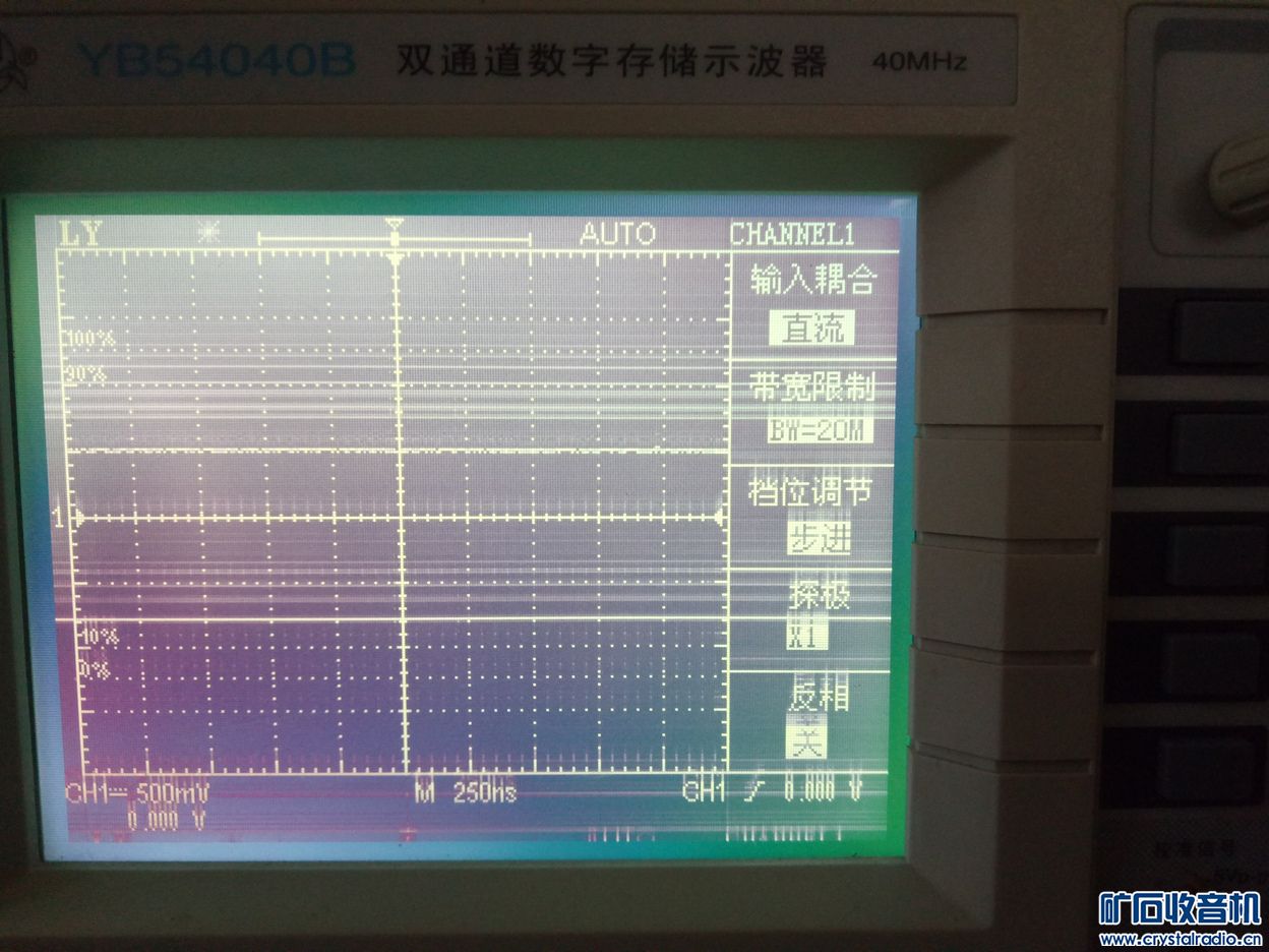

前几天从论坛上买了二手的绿扬YB54040B示波器,有个故障。
开机屏幕经常会出现三条水平横条,自上而下不断翻滚,严重时有拖尾。有时开机这个故障不明显,把对比度调至最小时,就会出现这个故障,对比度调至正常又会掩盖这个现象。
手头没有相关资料,还请大神们给点意见,指点一下。

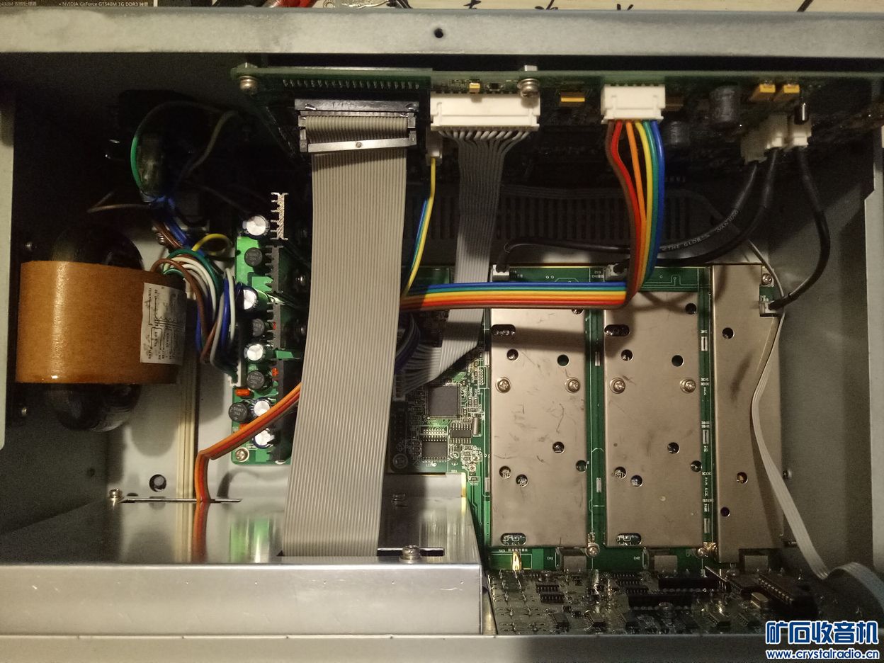

上主板图
高清大图

据说这个就是内部拆解图
 楼主| 发表于 2023-4-29 19:51:32 | 显示全部楼层
八兆天空 发表于 2023-4-29 15:13
据说这个就是内部拆解图
不是,等一会我上个图
