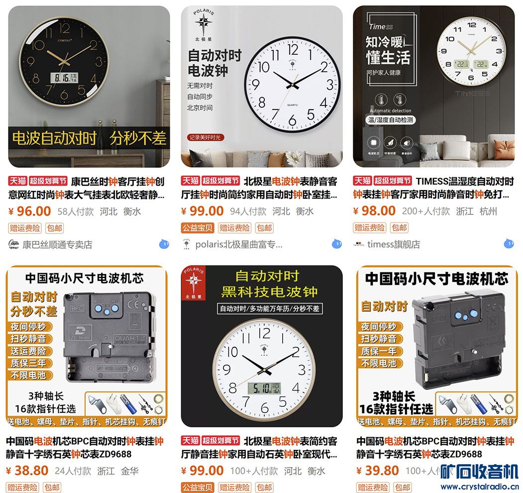

发表于 2023-4-22 09:52:49 | 显示全部楼层
海阔天空9 发表于 2023-4-21 19:48
...我感觉在半夜0时校准是时分秒都归零,比较方便,其他时间不具备这个条件。、至于日期就不必校准了。现在获得准确的时间渠道很多。但是家庭数字钟几乎没有一个准的。要能实现电波校准还是挺有实用价值的(成本不能太高,耗电不可增加太多)。
电波钟(长波授时)已经很成熟了,机芯三十多块钱,成品钟不到一百块钱
前面说过,如今集成电路规模很大,具有运算和逻辑处理能力的器件非常便宜,因此可以在很低成本上实现包含具体时间的协议,你的方案虽然更简单,但成本上不会更低,那么人家凭什么要在这个时代制造贩卖你的方案呢?
而且,你的方案还需要另外建设一个授时台,国家也好私人也好,为什么要在科技如此发达的今天跑去烧这个钱建一个落后的授时台?
所以你的设想很好,但它晚了
如今商用电波钟真的很便宜,你要是觉得家里的电子钟不准,可以考虑买一台。或者,作为矿坛坛友,直接买个机芯就行,剩下的 DIY

发表于 2023-4-22 15:23:25 | 显示全部楼层
海阔天空9 发表于 2023-4-22 13:34
...按时播发时间信号应该是社会公益性的?每天0点只要发个时间校准信号(一般钟表一天的误差不会很大,电波自动校准免去了每天校表的烦恼),可以考虑全国甚至世界的钟表都统一起来这应该是计时工具划时代的进步
中国有公益性质的电波授时信号,短波 BPM,有 2.5MHZ、5MHZ 和 10MHZ 三个波段;长波 BPL,频率 100kHZ。
前面说的电波钟,日本波也是公益性质的,中国的不是公益的是商业的(商丘 BPC)
现在的问题是,我也重复几次了,就是这些不管是国家公益性质的还是私人(商业机构)搭建的电波授时台都已经存在很久(中国的短波 1966、长波 1973、商丘 2007),相关周边设施完备,比如我贴的电波钟(商丘码),所以为什么要用你的方案?
现在的问题是,目前包括中国在内,日本、美国、德国和英国都有成建制的电波钟方案且运营已久,比你的方案还要先进,用你的方案根本不是巨大进步,而是巨大落后
所以为什么要把目前先进且使用已久的电波授时台拆掉,再花巨资搭建你的落后的授时台?你给国家和人民一个理由。
