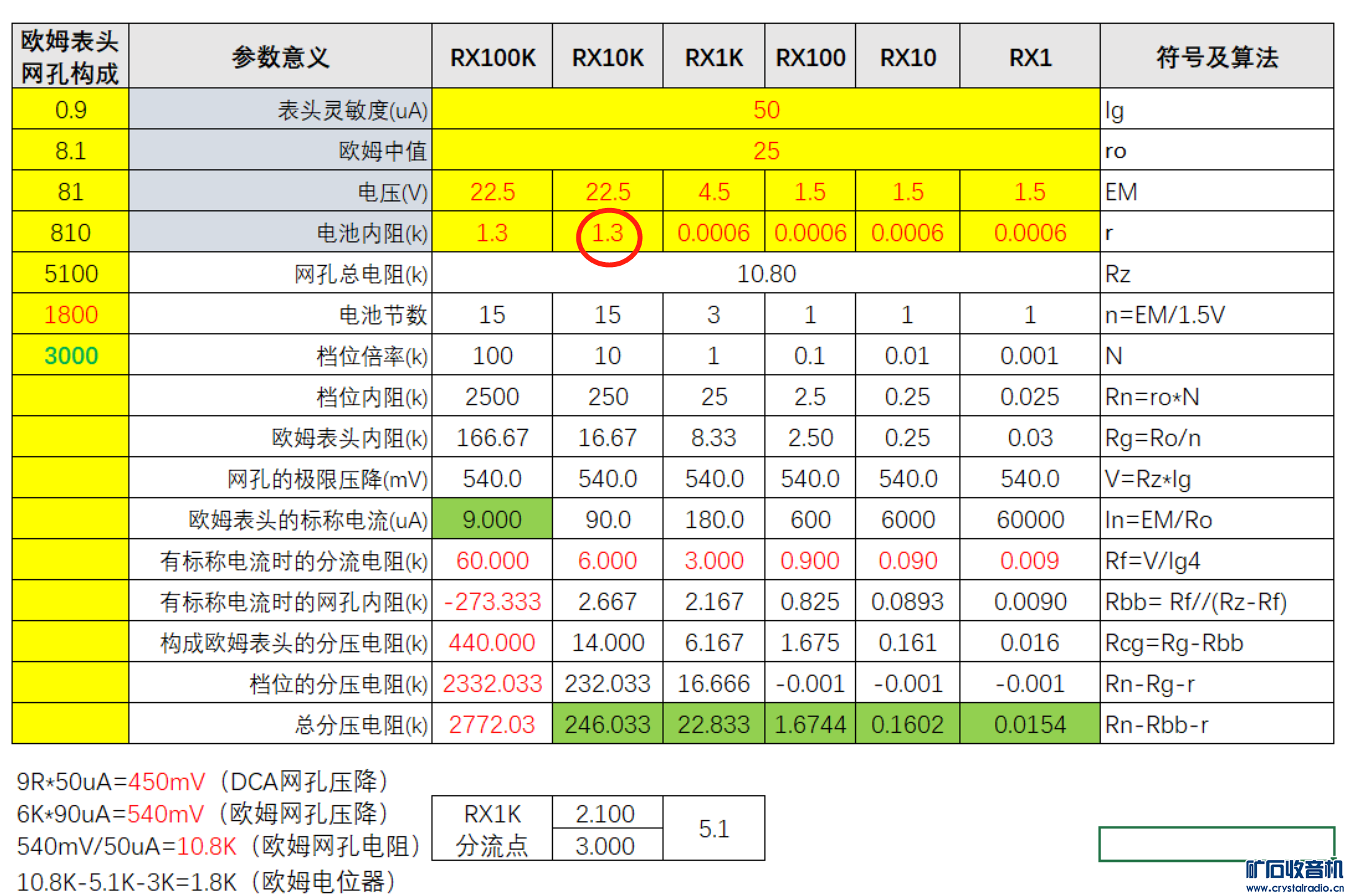

quexing 发表于 2023-4-21 16:27
老郑:9V内阻有0.5K?,那么22.5V不是 有1.3K?
下表是用标称电压法计算的U201,就是1.3K
9V内阻一般都按0.5K算,比如500型。

下表是用标称电压法计算的U201,就是1.3K 。
各厂家对平均电池内阻的评估好像差很多,尤其是9V、1 ...
纳闷的是,我的解放47(中值修正到22.3)x10K挡的电阻修改到200KΩ才准确。 U101的i1K挡,修改到76.37-76.76KΩ(串上3.3K的电阻)才准确。x10档位中值(大+小/2)大约是773,x1挡中值76.39,差别最大的是x100,大=8.07,小=7.175,8.07+7.175=15.245/2=7.6225.我见过万用表x100内阻大小差别最大的一个表8.07/7.175=12.5%,老47 差别最大的x1K挡才4%。

另外22.5V内阻,U101是按60欧算的(300uA),U201是90uA、1.3K,看不懂了。

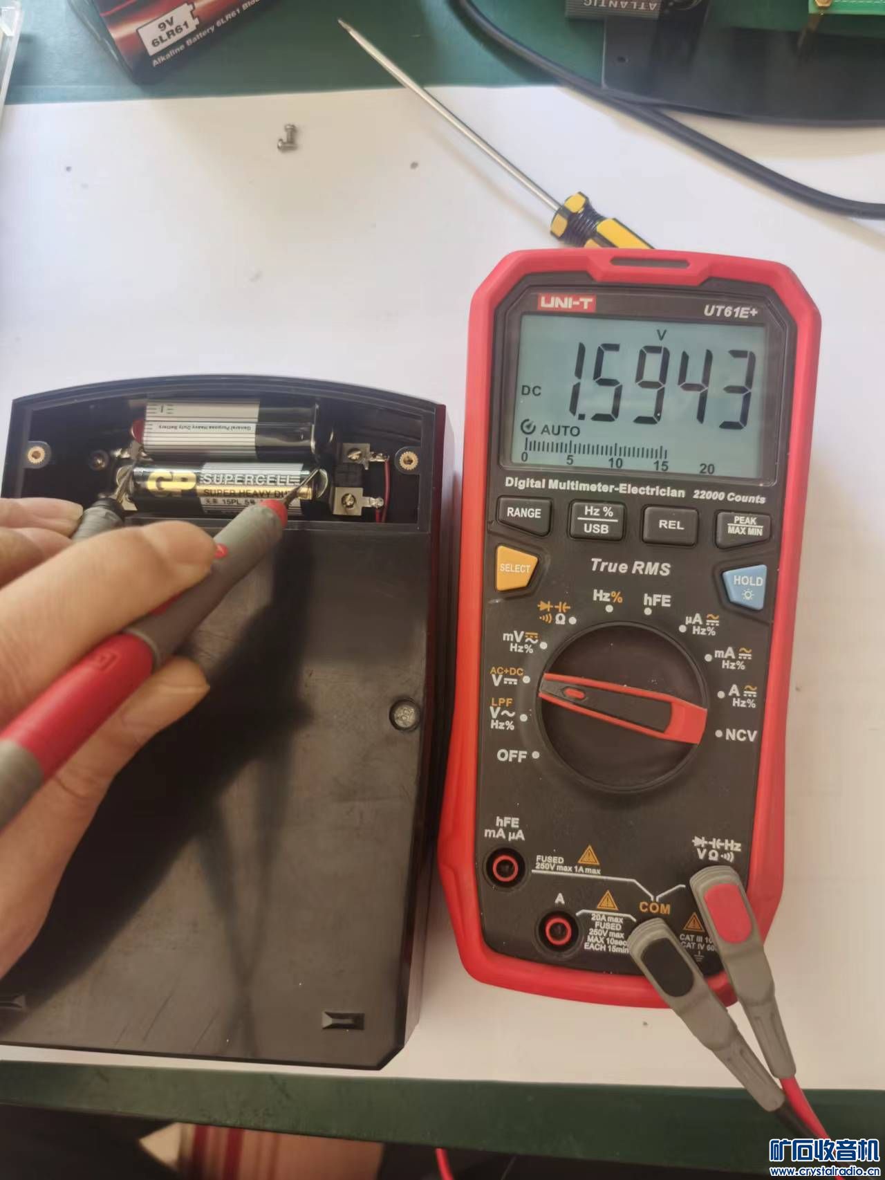

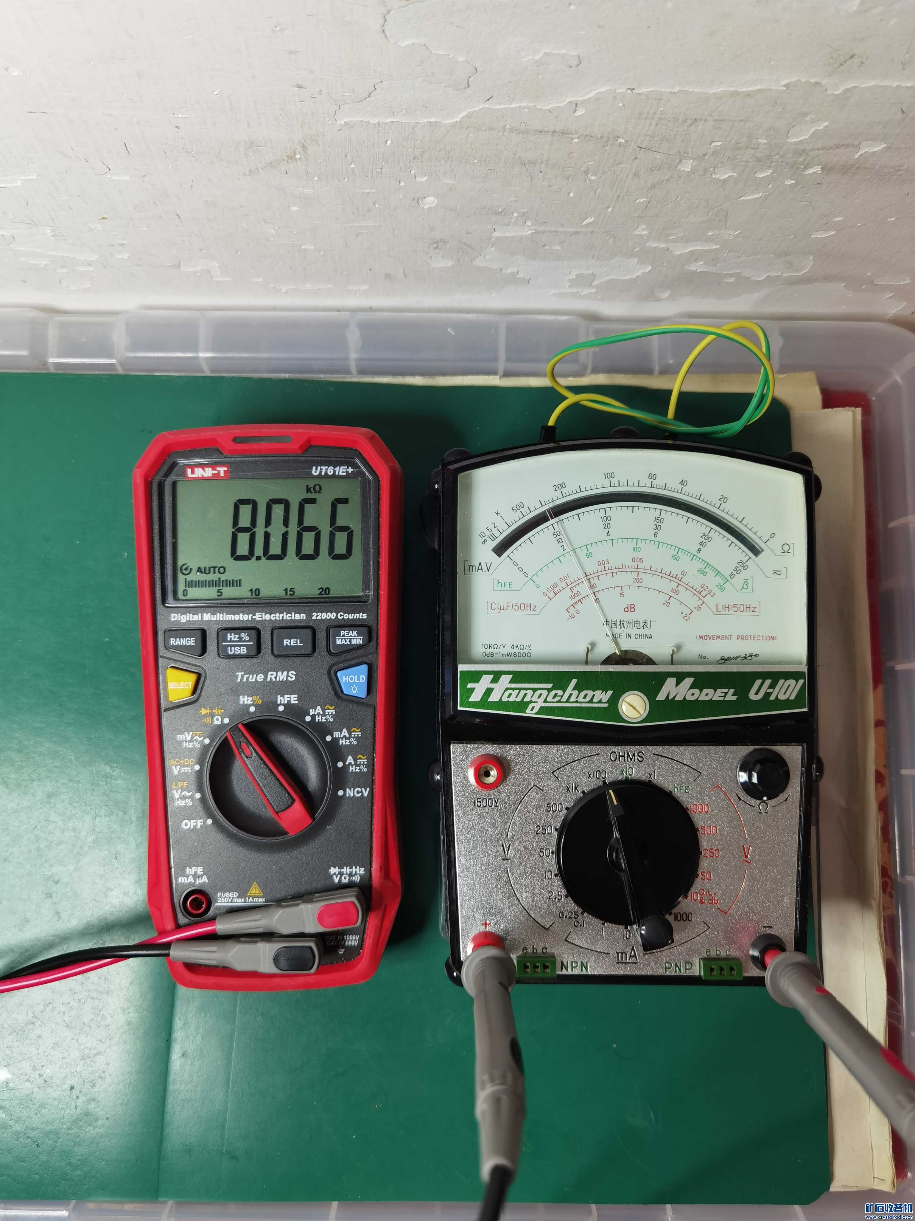

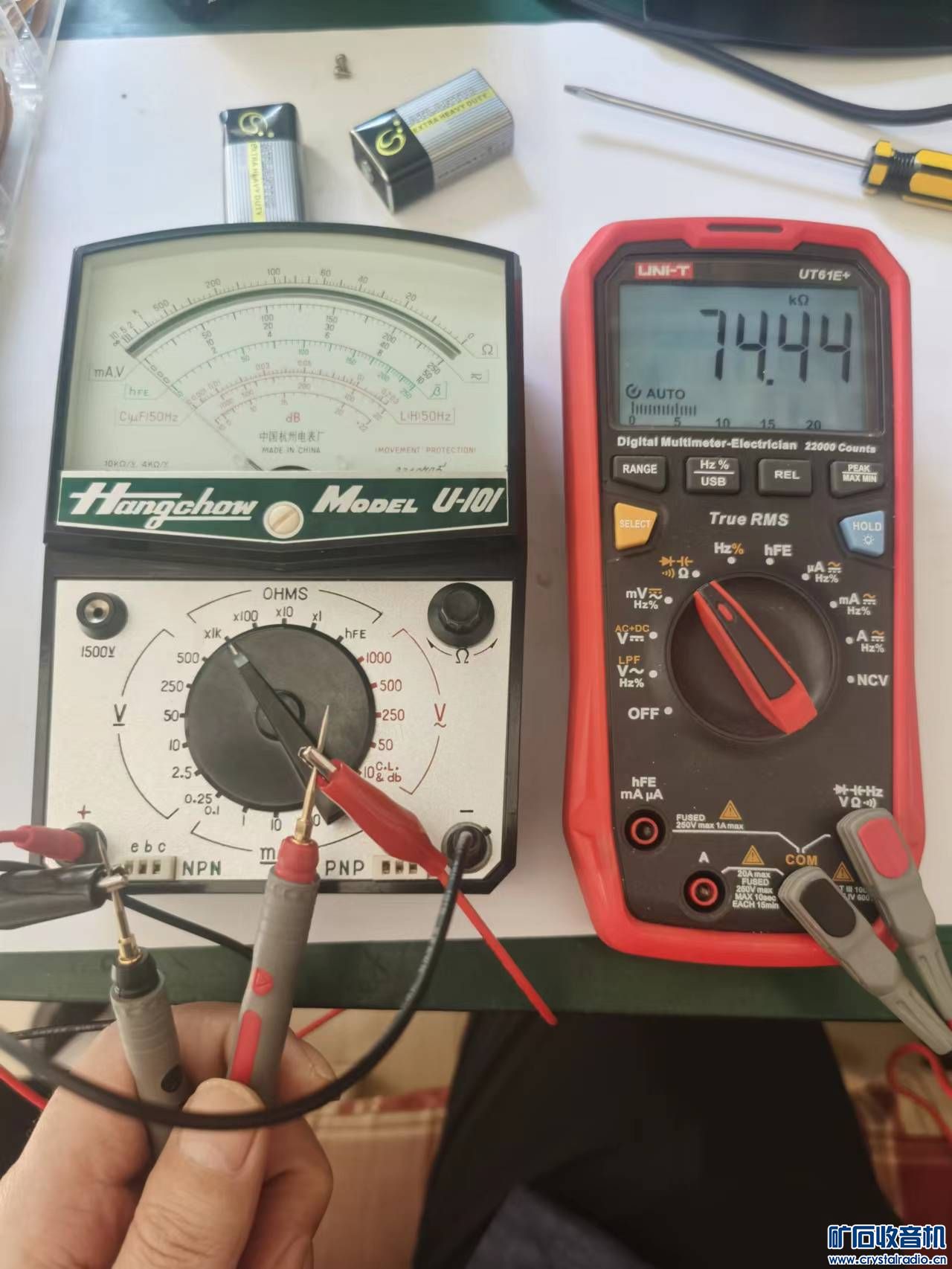

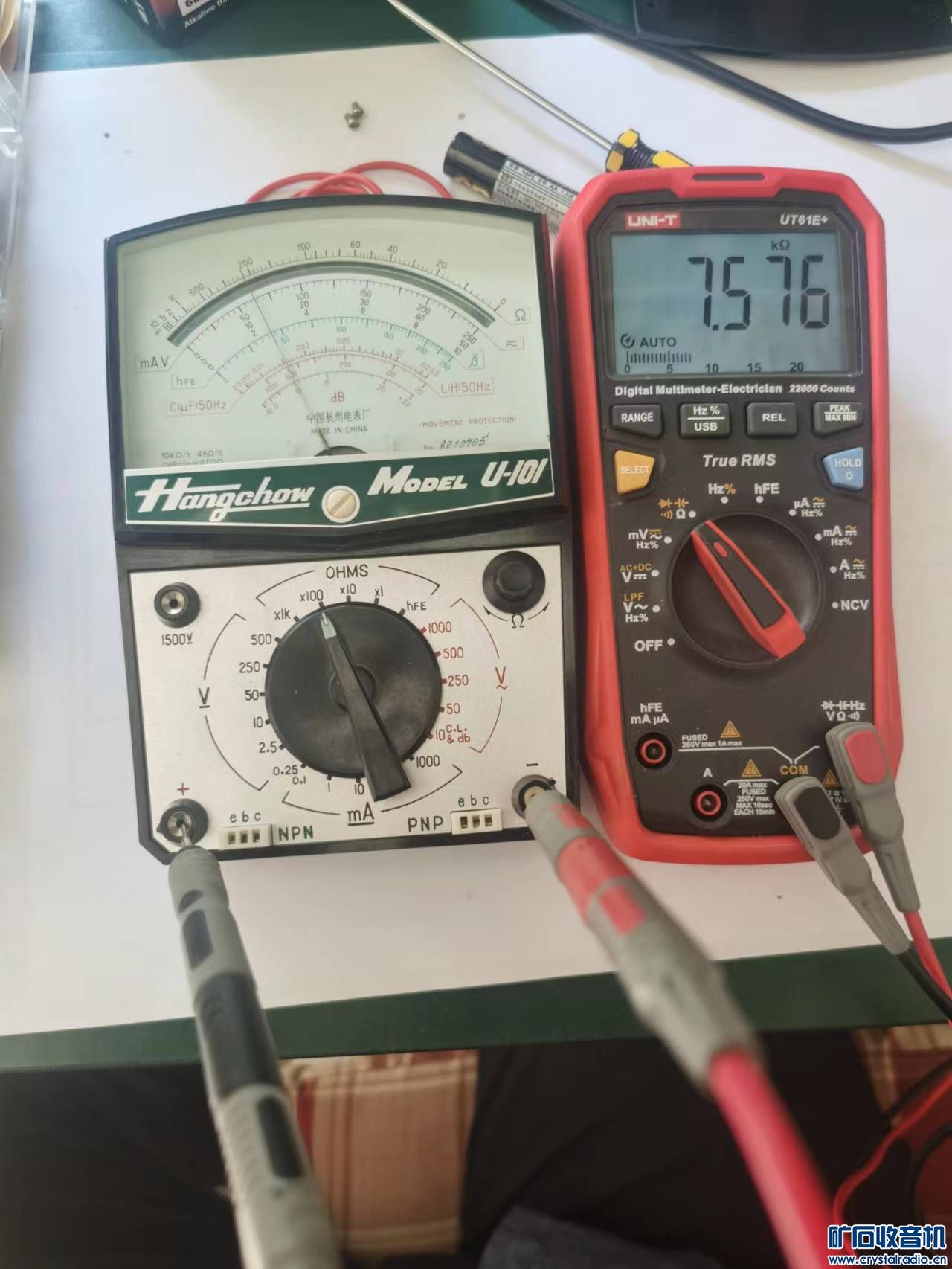

我这是测量电阻挡内阻,好像老47那样,将电池仓用导线短接、然后测了,调零电位器,最大,最小。U101表在调零电位器最大和最小的时候内阻相差很大。
由于电阻挡测量数值偏大,大约60开始靠右的约往右误差越大。最大误差达到10%,于是好像少年时候那样假设实际中值是77修改电阻值。
其实是表盘问题,因为电压档数值偏小,换言之就是指针的摆幅都差半格左右。

评估调零误差,我是先在标称电压(如22.5V)时调零,然后再测量内阻。
调到两头的情况(电压非常大、或非常小)一般不会用到,
也就是说,虽然是这么设计的,但你得权衡:省电池,还是要精度。
从设计上看,U101牺牲精度更多一些:电位器3.3K,是1K表头的3倍多,U201同样用了3.3K电位器,但表头是3K,占比小、误差也小。

没别的,我是强迫症,因为以我的经验知道是“几号盘“”的原因。现在暂时这样,日后遇到有便宜的烂表就买一个试一试,就是打算换表盘。现在电阻挡的准确度比没有修改前好很多。x1k+3.3KΩ,x100+300Ω,x10+27Ω,x1+3.3Ω(实验+3.6更好)。

这是我调零之后测的RX100、RX1K的内阻。
这块24.07V的电池,在75K负载下电压为23.52V,
内阻大概为 75K*(24.07/23.52-1)=1.75K,跟推测的60欧差很多。
