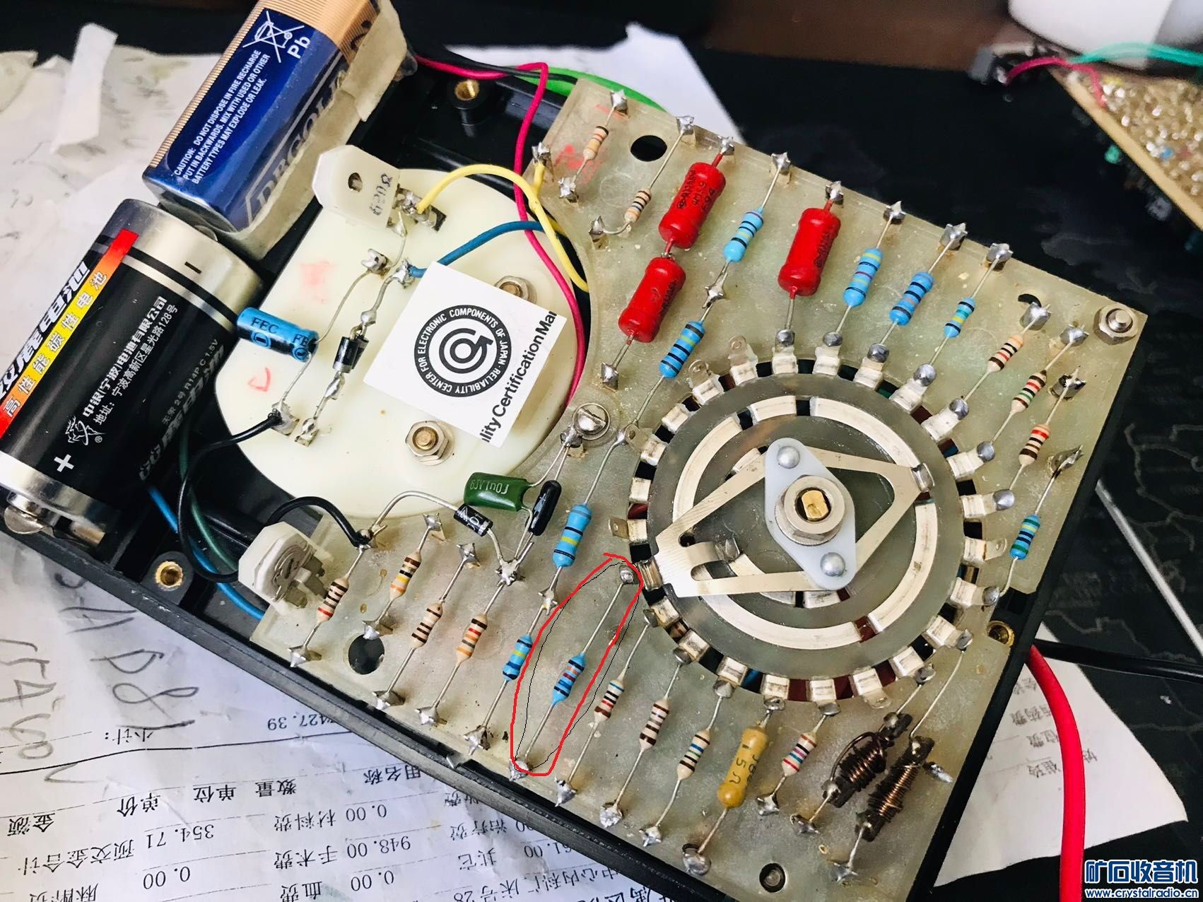

        南京FM47型万用表故障,10K电阻档表针只走一点        (见图),其它1--1K档都正常,9V电池也是新换的,没有烧的痕迹,10K档的电阻是好的,有望老师指导,谢谢

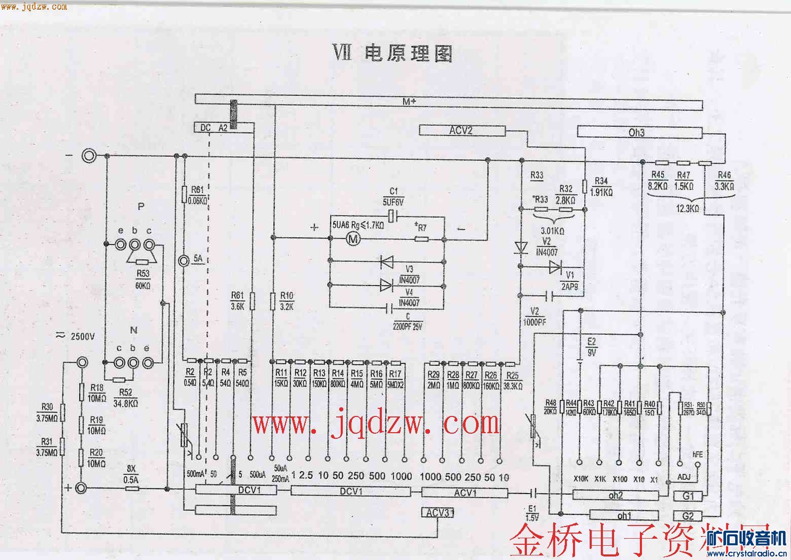

发表于 2023-4-21 12:59:53 | 显示全部楼层
您这张图有个小错误,R44应该是162K,正确的见下图。
162加上表头网孔内阻、0.5K电池内阻,等于165K档位内阻。
 楼主| 发表于 2023-4-20 18:01:41 | 显示全部楼层
应该是这张图
发表于 2023-4-20 18:23:06 | 显示全部楼层
这个电阻可能烧了
发表于 2023-4-20 18:26:43 | 显示全部楼层
还有9V的引线也要检查一下。看看是不是接触不好或者是不是要断不断的现象
发表于 2023-4-20 18:45:13 来自手机 | 显示全部楼层
x1K档正常吗?
发表于 2023-4-20 18:52:05 | 显示全部楼层
档位钮向下按,摇一下,如果指针有变化就是钮子下面接触不好

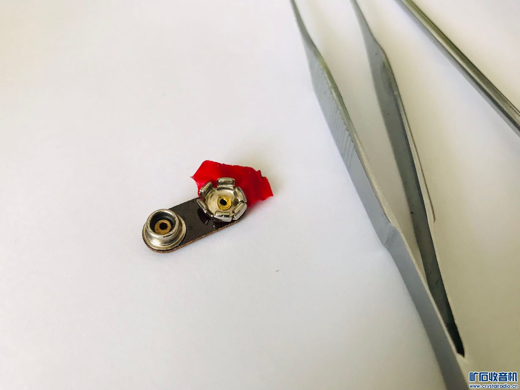

 楼主| 发表于 2023-4-20 19:24:17 | 显示全部楼层
十分感谢 ,问题就是出在9V的那个和电池相接的卡扣上,拆了一块9V南孚的+ - 头把原来的换了问题解决。谢谢

 楼主| 发表于 2023-4-21 10:36:34 | 显示全部楼层
wanwenhao1 发表于 2023-4-21 09:53
这种电池帽的铆接处容易发生接触不良,产生较大的接触电阻。我是用锡焊将铆接处焊接起来,避免这个问题的 ...
是表电池卡扣之间的距离和现在出的9V电池的距离不太一样,表的距离小电池的距离,就造成那个小铆钉松动的原因,那一节换下的 9V电池把卡扣取下来换上去就好用了。在此谢谢大家
