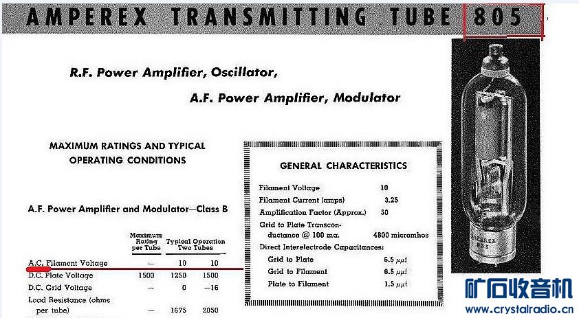

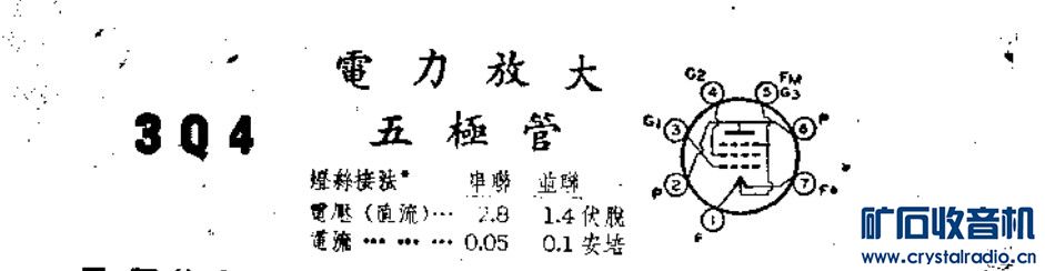

灯丝电流达到最热(假设没有热惯性)每秒应该是100次粑?
你说的对是每秒100次, 这与热惯性没关系,是不同的感念,热惯性是说明尽管直热式灯丝在某种条件下还是可以用交流点燃的,就如同旁热式也可以用直流点燃。

我先后做过300B,805,FD11,FU80等单端机,都是直热管,除了300B是交流点灯其他都是直流点灯,300B是 ...

灯丝电压12·6V电流11A,不是说电压越高就肯定说交流声越大,还有一个很关键的因素就是灯丝的热惰性,热惰性好的管子交流噪音就低,同样低电压、热惰性差的管子交流噪音也很大,当然,灯丝电压越低交流噪音也会相对越小。
50HZ交流点灯时通过平衡调节到最小噪音时确实是100HZ,当然也可以不用调  取交流灯丝一端接阴极电阻入地那样还是50HZ,只是噪音非常大,所以说50HZ是可以调制出100HZ的。
