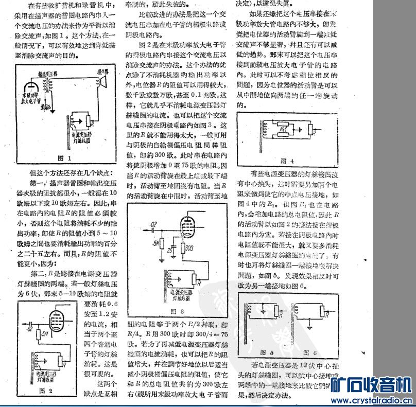

这是普遍都知道的东西,坛友用的也较多,对灯丝对于等于2A3等直热管(热惰性大的)也有效果。这里系统点。

 楼主| 发表于 2023-4-18 16:07:30 | 显示全部楼层
图4这种方法特别适用于高热惰性的直热式功率放大管。
没玩过电子管,瞎问一句。在另外一个帖子里众位前辈大拿讨论的交流声,原因是灯丝热惯性。既然是热惯性,那么就是100Hz的。而题主图中用来抵消的信号,都是50Hz的。用50Hz信号抵消一个100Hz信号,是神马道理?
更何况,既然是热惯性,那么灯丝温度比起交流信号电压的极值,肯定是有滞后的(滞后0到90度)。
无论频率还是相位都对不上,是怎么消除交流声的?
发表于 2023-4-19 12:19:16 | 显示全部楼层
所以鄙后辈觉得,是不是热惯性理论用在这里不恰当?真正的交流声的起因,还是因为灯丝带上了50Hz对栅极的交流电?

和热惰性关系不大,热惰性只是对抗电压波动方面不至于影响阴极的稳定发射,

发表于 2023-4-19 16:42:29 | 显示全部楼层
量子隧道 发表于 2023-4-19 12:12
没玩过电子管,瞎问一句。在另外一个帖子里众位前辈大拿讨论的交流声,原因是灯丝热惯性。既然是热惯性,那 ...
灯丝不是100HZ的吧,是50HZ的正弦波。变压器从220V降压下来,直接就给灯丝供电了,没100HZ。
100HZ那个一般来自滤波不干净,譬如高压滤波不干净,喇叭哪里做频谱能看到100HZ的频率成分较多。
用这种抵消的方法,不只可用于50HZ,用于高压滤波不干净的100HZ也是类似的,譬如WS430收信机的功放部分就有这么个电路。

100HZ那 ...
交流点灯丝,灯丝每周被加热两下,正半周一下,负半周一下,加热频率可不就是100Hz吗。
要不上数学也行。电加热功率是V^2/R,V是正弦波,正弦波的平方,查三角函数积化和差表,得到二倍频。
发表于 2023-4-19 19:27:18 | 显示全部楼层
要不上数学也行 ...
加热是100HZ,这个我不知道这个说法是对还是错。
但是频率还是50HZ。一个正半波,一个负半波算1次。
发表于 2023-4-19 21:08:53 | 显示全部楼层
频率是50HZ,但是1HZ只加热一次,一个周期才加热2次,0到正半周到0,这个是1个HZ,再到负半周到0才算一个周期2HZ.
