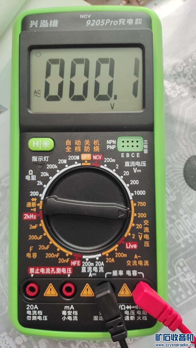

刚买的DT9205A数字万用表 拆解一下
发表于 2024-11-1 10:38:30 | 显示全部楼层
我今天也买了块表40元,大家看看,它有测频率2KHz,有测火线零线,有NCV,
上图:
发表于 2024-11-1 10:40:48 | 显示全部楼层
下面那个U2是锂电池充电管理芯片,使用一节18650电池。上面那个是稳压7533.
发表于 2024-11-1 10:49:53 | 显示全部楼层
我这个也没有分压电阻,测电容的电路也没有Lm324之类的毕较器,以前的9205表一般是由LM324产生400Hz交流通过容抗原理测电容的。而这人表,没有400Hz交流信号,把电容档时表笔接到功放机上,喇叭里有间隙性交流声,可能是脉冲信号。
