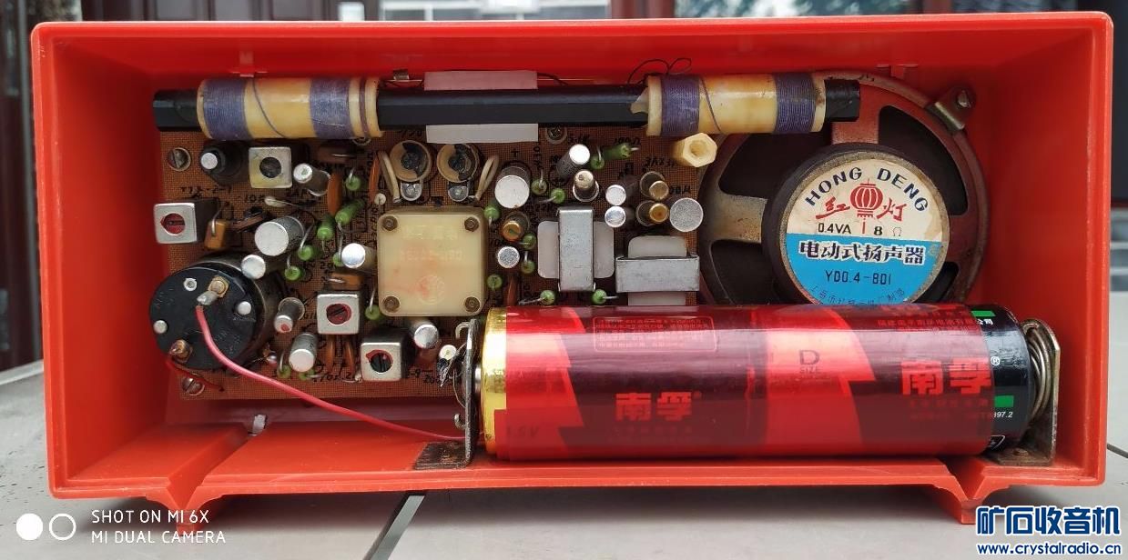

发表于 2023-4-16 17:13:11 | 显示全部楼层
想起红灯753收音机

发表于 2023-4-16 18:00:53 | 显示全部楼层
  好歹还有一只双连可调电容器,中周。按照现在的电路,这些都可以省掉的。
发表于 2023-4-16 18:49:29 | 显示全部楼层
说明技术在进步,以前想做也做不出来
