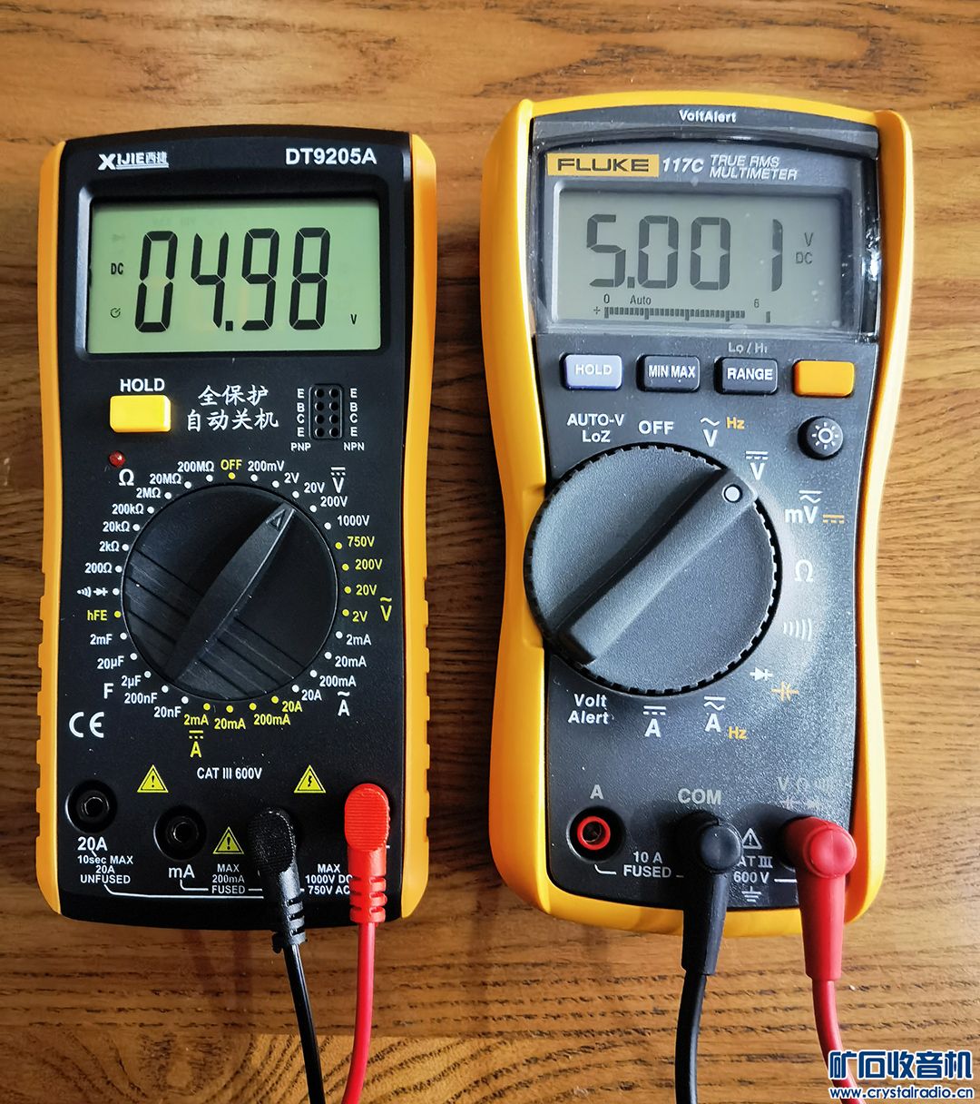

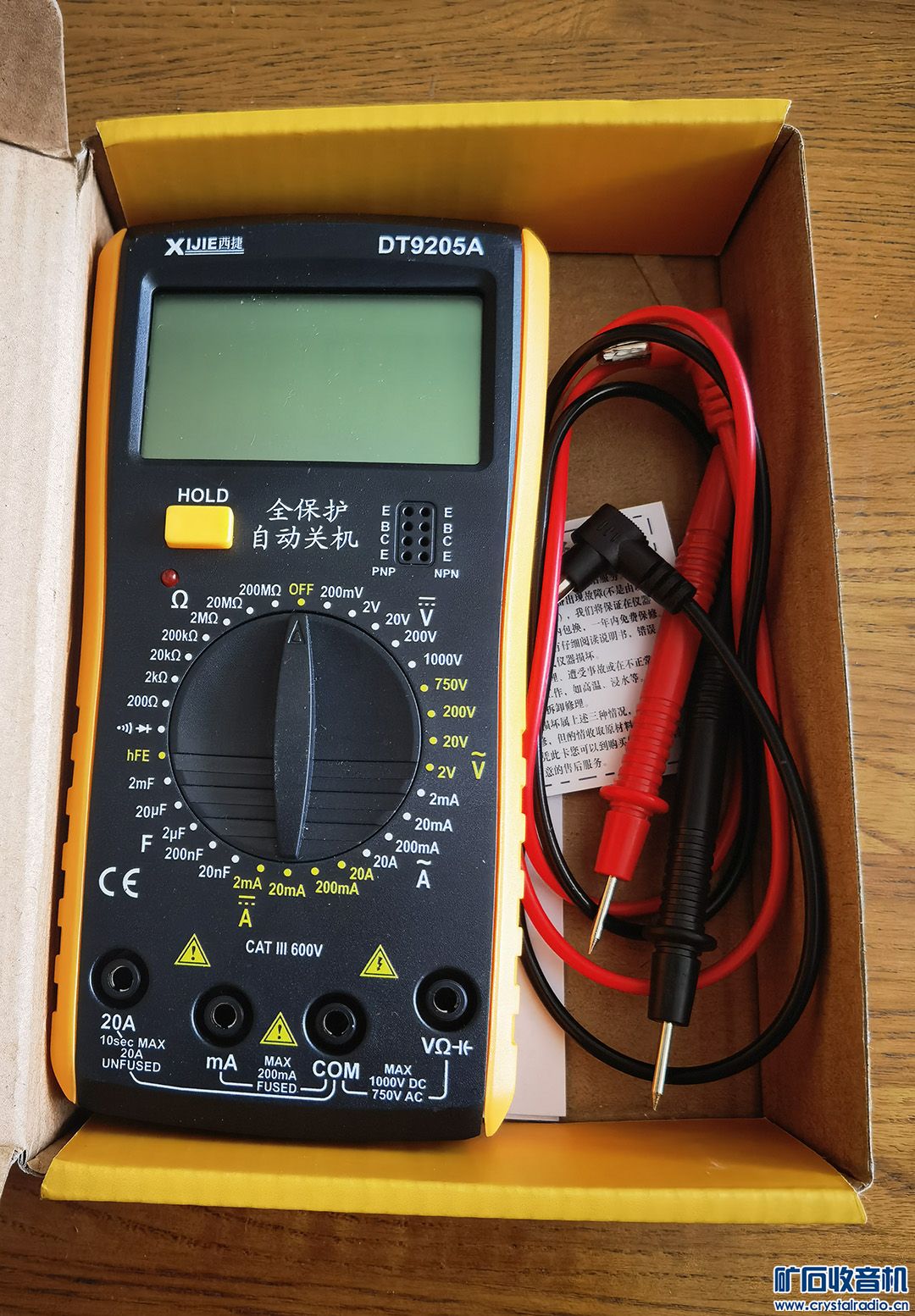

       最近在某宝上看到一款DT9205A数字万用表,感觉造型蛮漂亮的,就花18.8元买了一个,发现比以前看到的DT9205A数字万用表小多了,体积为175*88*29,重量只有170g,比手机还轻。
       测量精度还可以,用基准电压源测量电压总小2、3个字,测量电阻也是这样,测量结果都在误差范围内。
       拆解了看内部电路,发现电路板很小,只有一颗牛屎芯片,外围元件也很少,连测量电压的分压电阻都没有看到,可能集成到芯片中去了,电路板上没有校准的电位器,这种低价位的表也不大可能采用软件校准,看来是无法校准精度了。
        从外围电路分析,定时关机电路和蜂鸣器电路都集成到主芯片中了,以前经典的DT9205A数字万用表这两项功能都是由外围电路实现的,电源使用3V供电,所以芯片不可能是ICL7106,因此也没有能找到积分电容,本来想将积分电容换成CBB电容。有谁知道这款万用表用的什么芯片,哪一个是积分电容请告诉我,表示感谢!
测量基准电压源,和FLUKE117C对比:
发一张老款DT9205A的电路板对比一下:

  应该是用了单片机的方案,耗电应该很省。即使做得很精简,精度也比指针万用表好多了。

可能采用了不同于以前我们常见的分压电路了,你可以量一下200mV-2V-20V-200V的输入电阻是不是都是10M?
从图上看10M电阻直接接输入端,是分压电路最上端的电阻,空了我再仔细测量一下电路。
