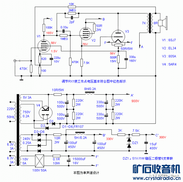

玩玩FU805

不用争论了,我搞了一辈子技术就是较真,可也是,现在全桥都烂大街了,1N4007坏的节能灯到处都是,加两个低压电解非常容易。举手之劳,也就放心了。

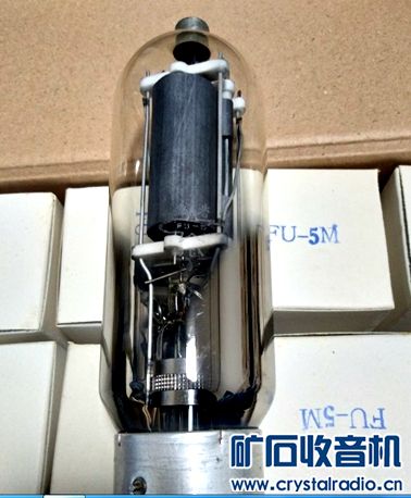

FU-5是吊钩灯丝,在交流供电的情况下,灯丝会振动,开机时就能听出来管子里面呜呜响,而直流就没有。
多 ...

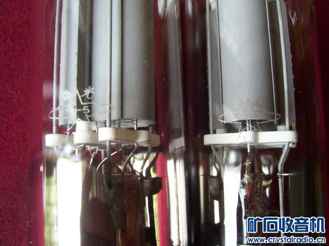

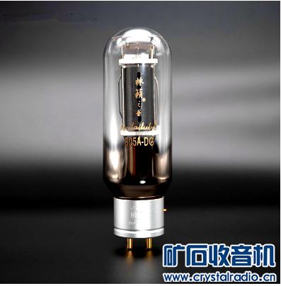

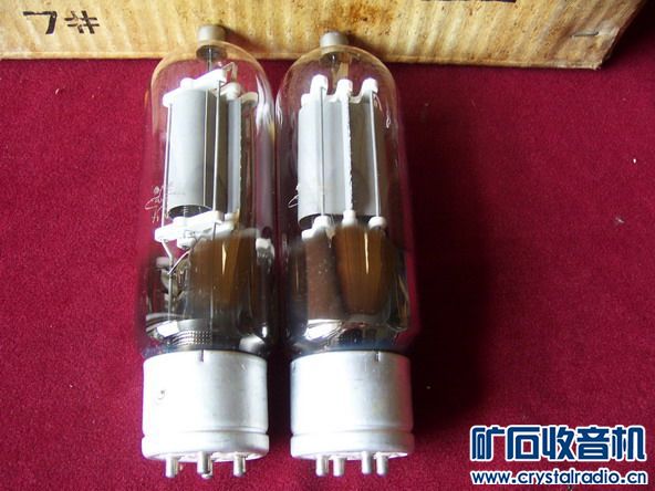

FU-5(国产旧型号与日美型号为805)不是吊丝结构,是支架结构。你说的吊丝灯丝是近期开发的805A(不带屏帽)。FU-5的改进型。不带屏帽1500V从底脚引出空气潮湿时容易跳火。

10年前做过fu-5M,当时确实搞不定交流声,改用直流点灯后静如深海非常满意,播放音乐听得不想关机,小孩也喜欢听。现在看到大家都在讨论805,想起了往事,直流点灯毋庸置疑交流声没有,交流点灯能出啥方案解决交流声期待。

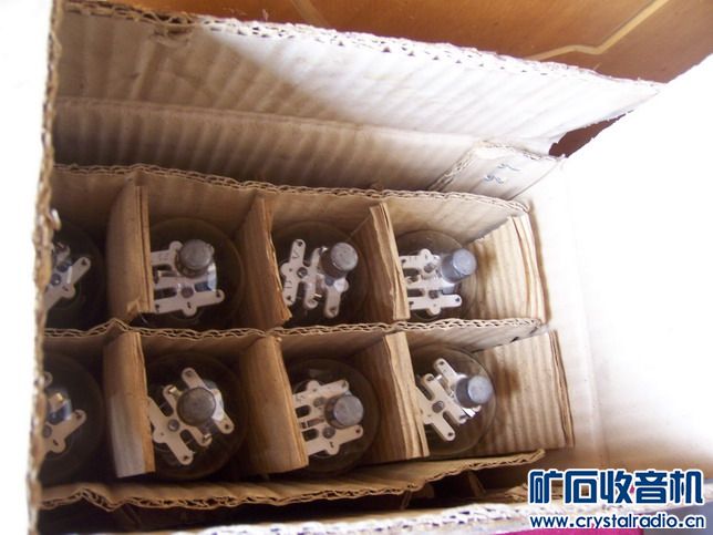

我有一箱铁屏805.准备再次装甲类推挽805 ,一箱10支,配出两对不成问题。
