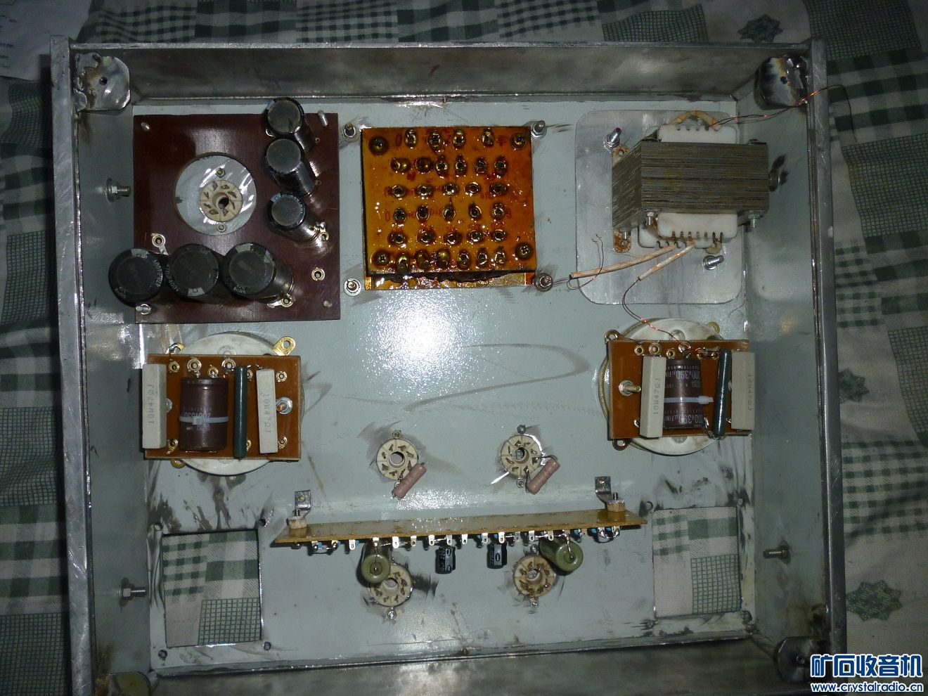

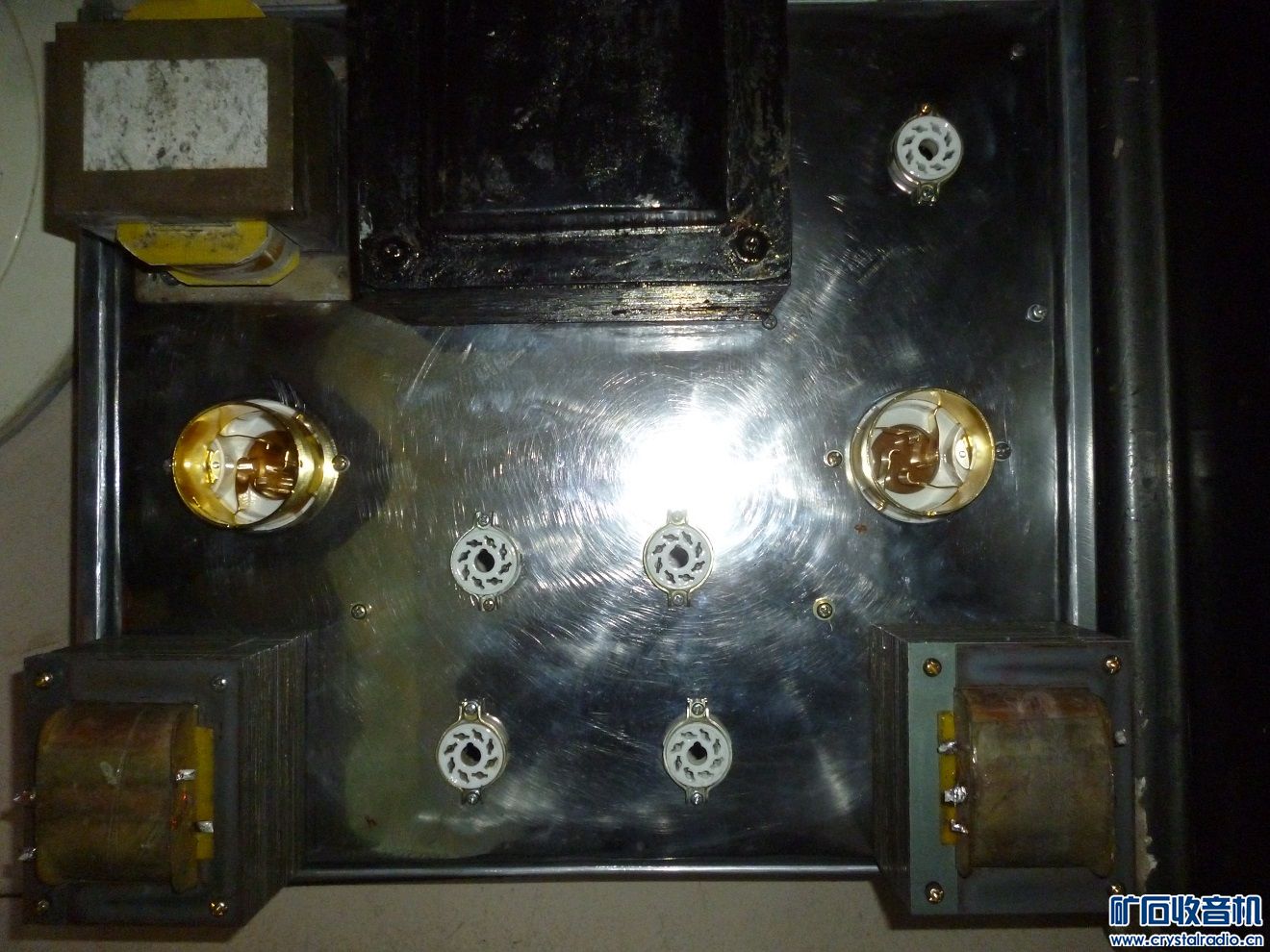

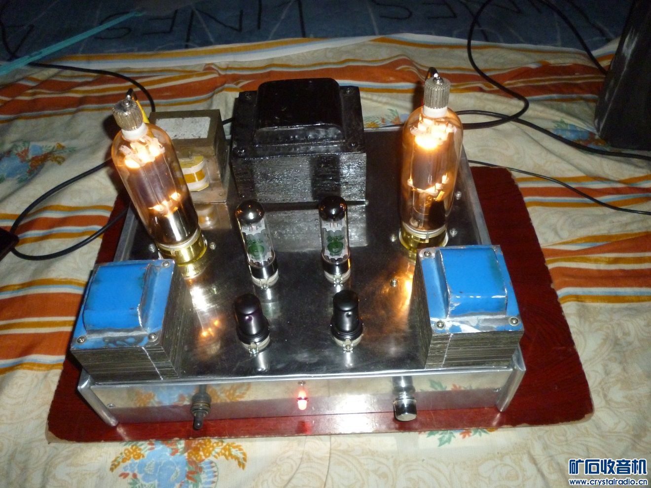

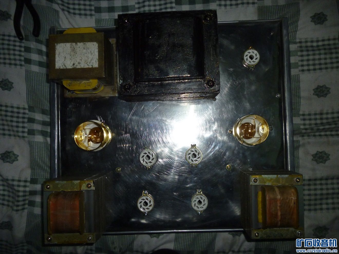

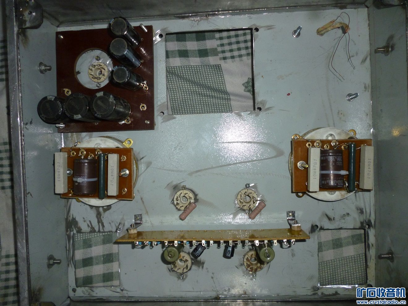

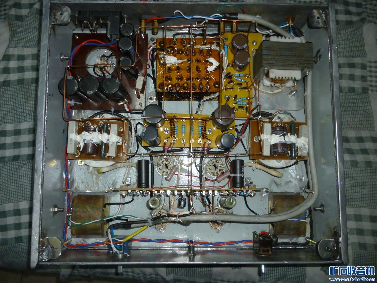

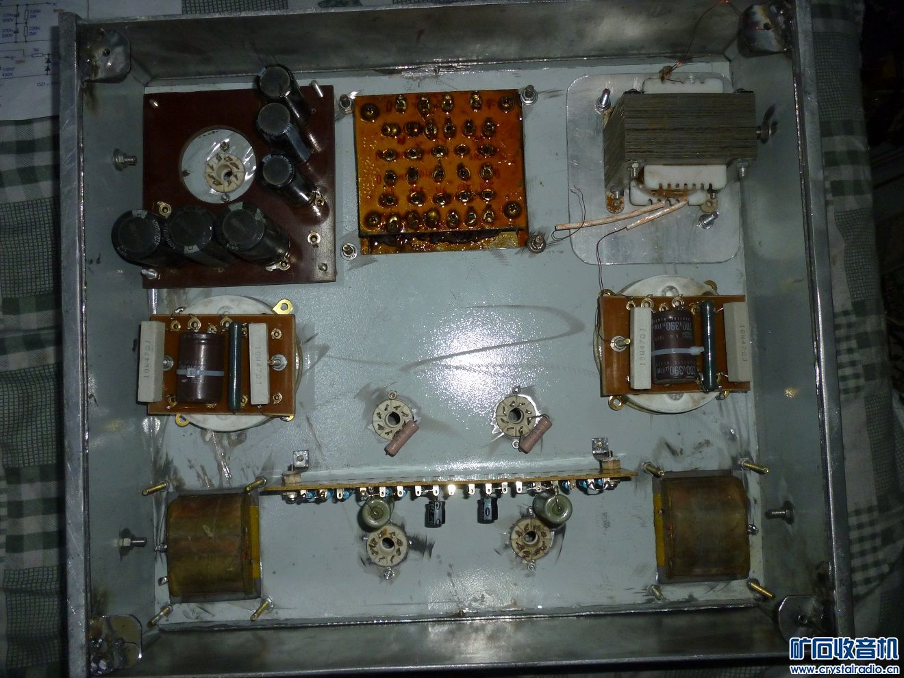

首先感谢大家的关注,对不起长时间没有和大家联系。。。 前一段时间有事外出,这几天回来了没有事做,用家里闲暇的一些电子管和电子零件制作了一台FU805单端,
前级用6J8P后级用金丝EL34阴推FU805,屏极电压900V,不失真功率大于28W。。。

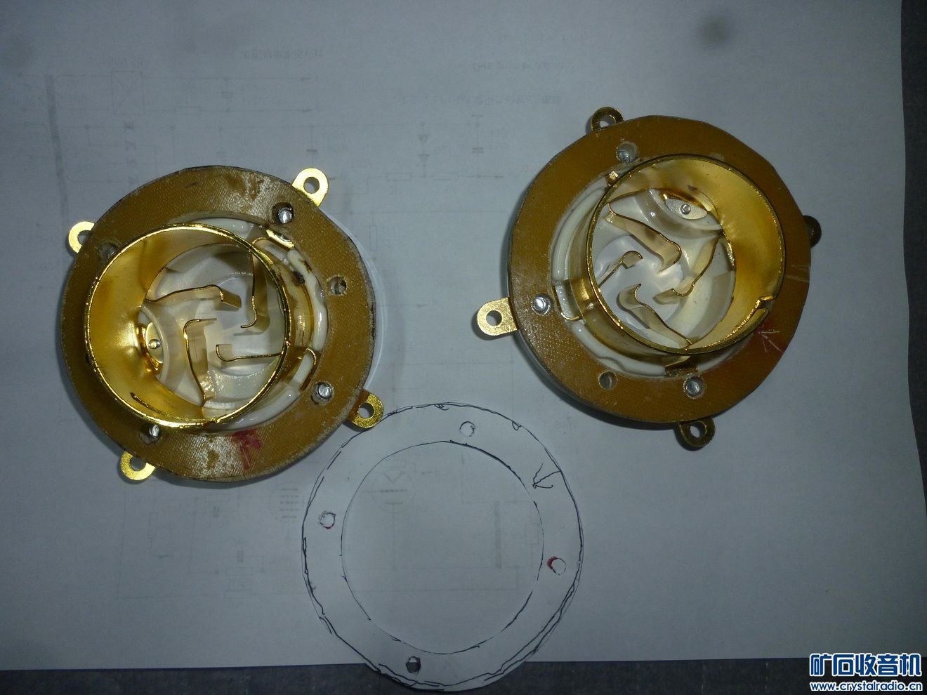

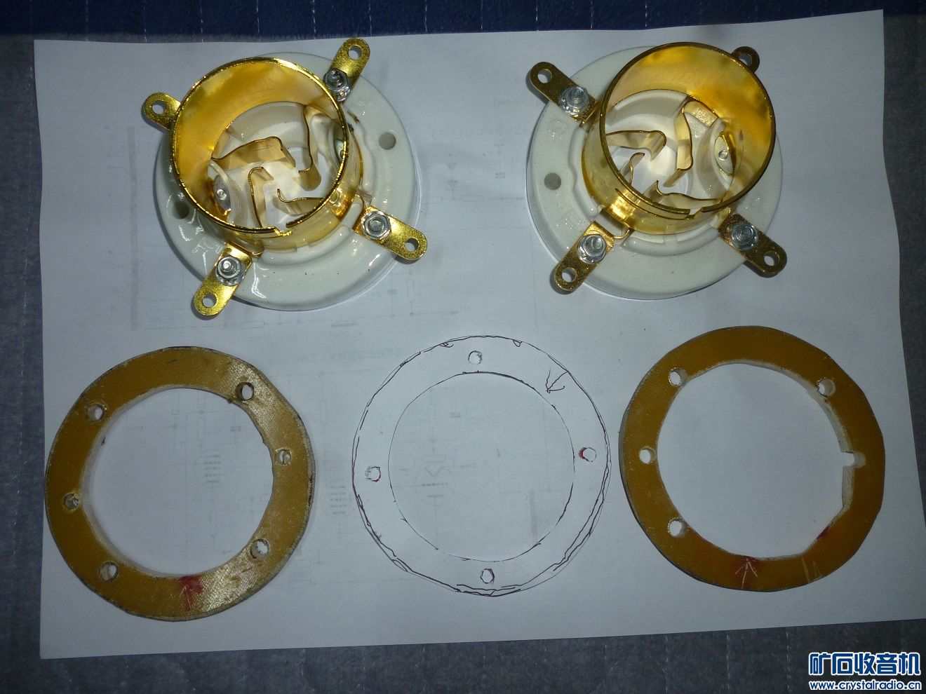

电源变压器、输出变压器、额流圈都是自己绕制。。。FU805的底座为了不露出外面,用5mm厚的电木板
制作了绝缘层,用5Z3PA整流。。。
灯丝交流供电,底噪音不大于7mV。。。制作自己非常满意。。。还没有上漆。。。上图大家看
此机有一处败笔之做,导致底噪音在7mv,我想如果改了可能底噪音还可以略小一点。。。
就是电位器和电源开关应该换位。。。电源变压器是5CM*7CM。。。扼流圈用了二个一个是3CM*7CM,另一个是2.5CM*3.8CM。。。输出变压器是96的旧片。。。

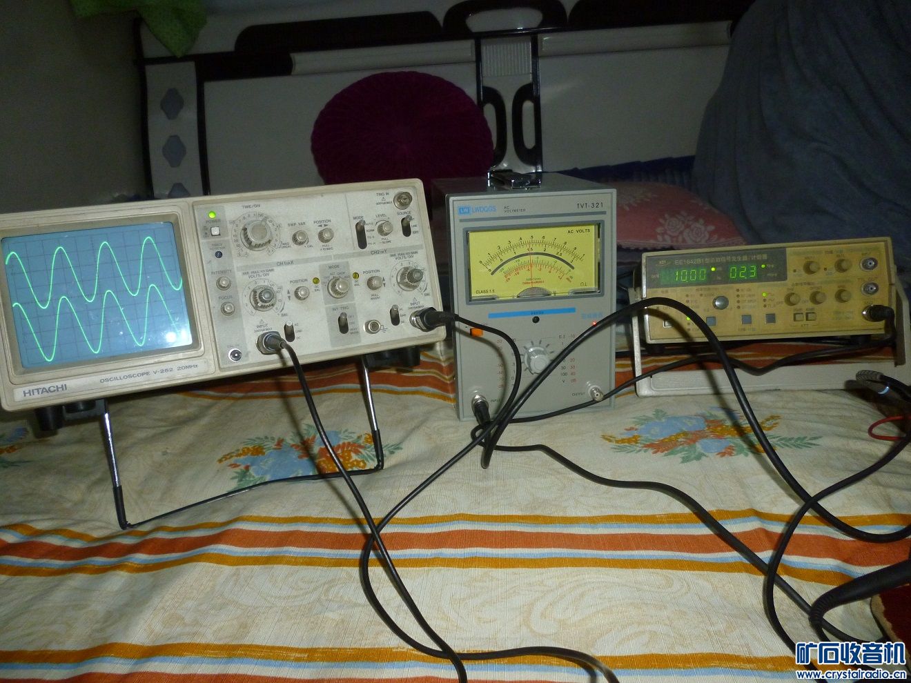

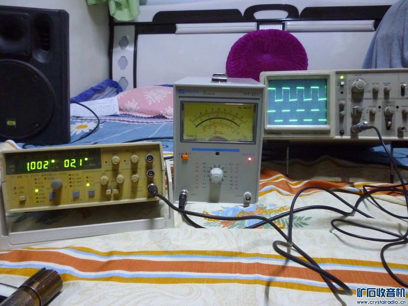

上一些测试图。。。

用的什么电路?
黑壳6米4+EL34+805 ??
