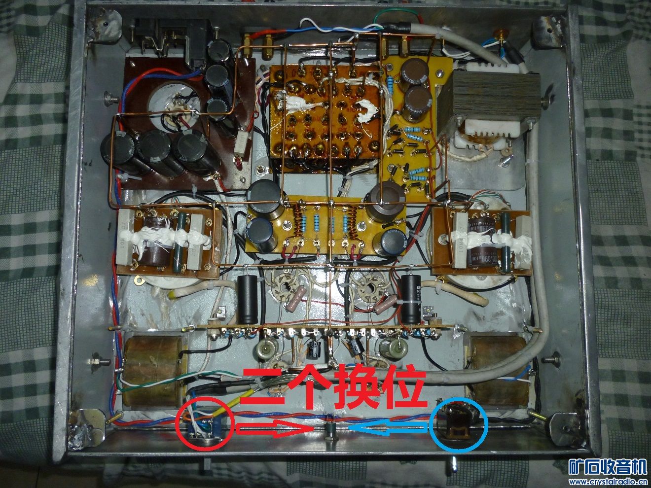

此机有一处败笔之做,导致底噪音在7mv,我想如果改了可能底噪音还可以略小一点。。。
就是电位器和电源开关应该换位。。。电源变压器是5CM*7CM。。。扼流圈用了二个一个是3CM*7CM,另一个是2.5CM*3.8CM。。。输出变压器是96的旧片。。。

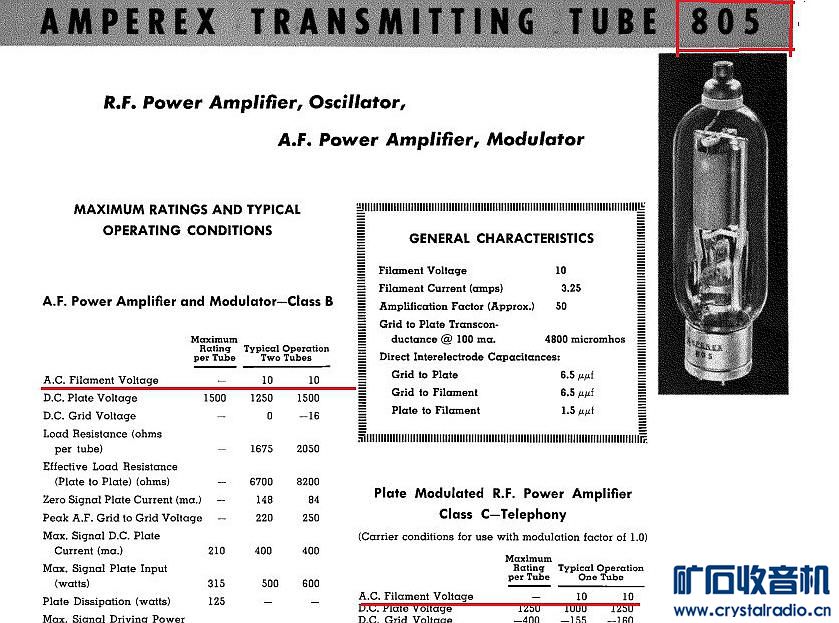

     接触较多广播站,最大1000W用810管。单位的2X250W就用FU-5,近距离是监听喇叭,远距离是“真美”高灵敏度号筒喇叭,各个小单位用电动喇叭,所有这些也没听到什么“嗡嗡”声。科学就是科学不能以人的意志为转移。电子管手册都注明了灯丝点燃采用的方式这就是科学。现在的厂家用直流点燃805就是要伪科学的卖点收割智商税,纯属脱了裤子放屁。其实用直流点燃会缩短管子寿命,再说还有电子云不均匀的弊端(不累述)
     广播电台发射机的低频调幅级及广播站扩音机的末级电力放大级,所采用的电子管,一般多为805、810、813和833等中功率电子管,这些电子管都有其一定的工作寿命,使用正当或维护得好,不仅能运用到规定的寿命,甚至会延长寿命。

版主给的数据非常重要。。。谢谢
