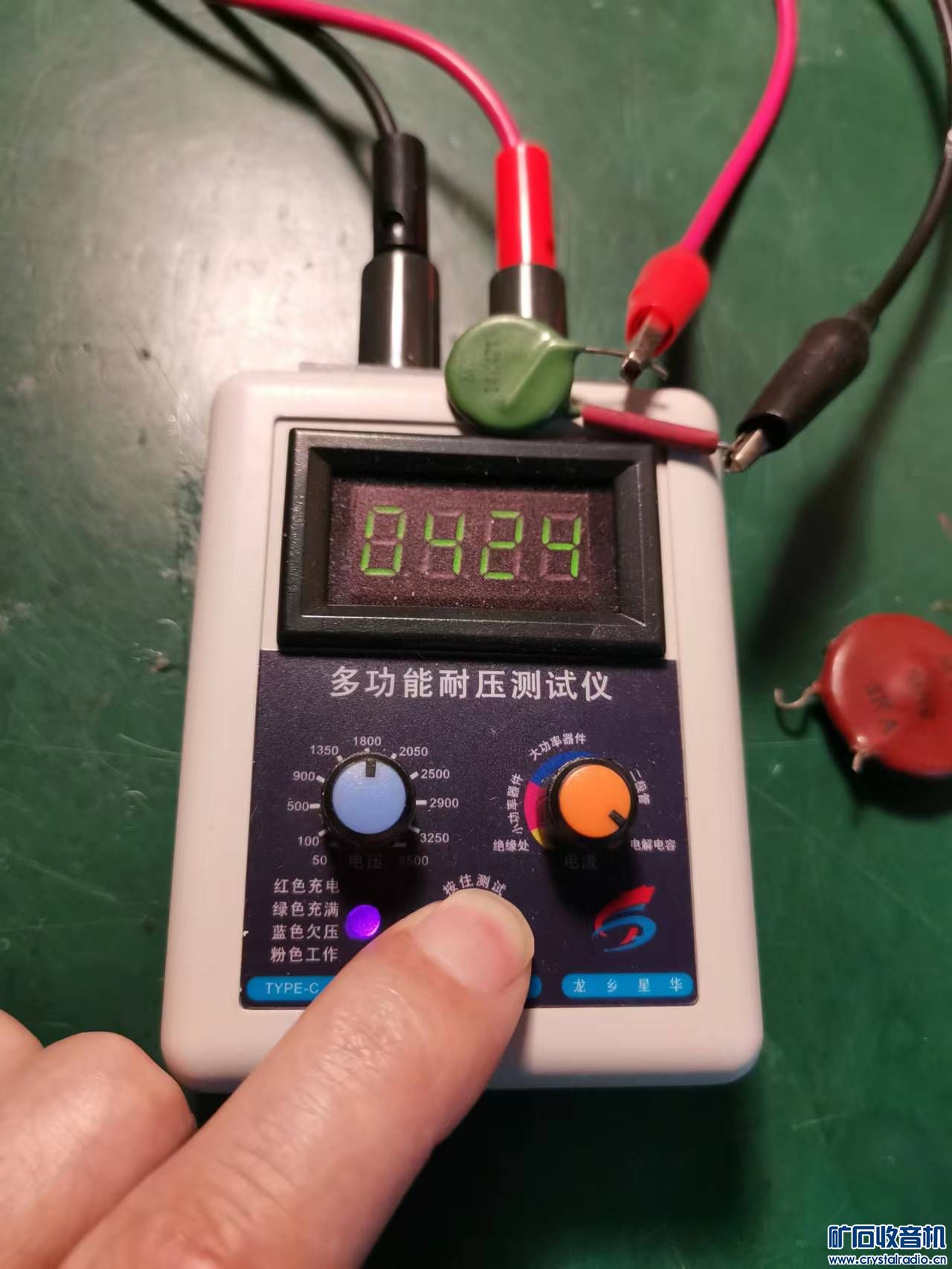

zheng39680 发表于 2023-5-3 22:35
今天测量一个压敏电阻,10D471,这是470V耐压的患难见真情,但这处仪器没不出来了,电压调到2000V,电流调 ...
不存在你说的这种情况,也许你的压敏电阻有问题。
压敏电阻是起保护作用的,通常会很灵敏。
我找了两只测试,很小的电流就能击穿,请看贴图。
发表于 2023-5-4 21:19:14 | 显示全部楼层
我就是在旧板上拆了个试验的。看来是坏的了。有空找个新的试验一下。

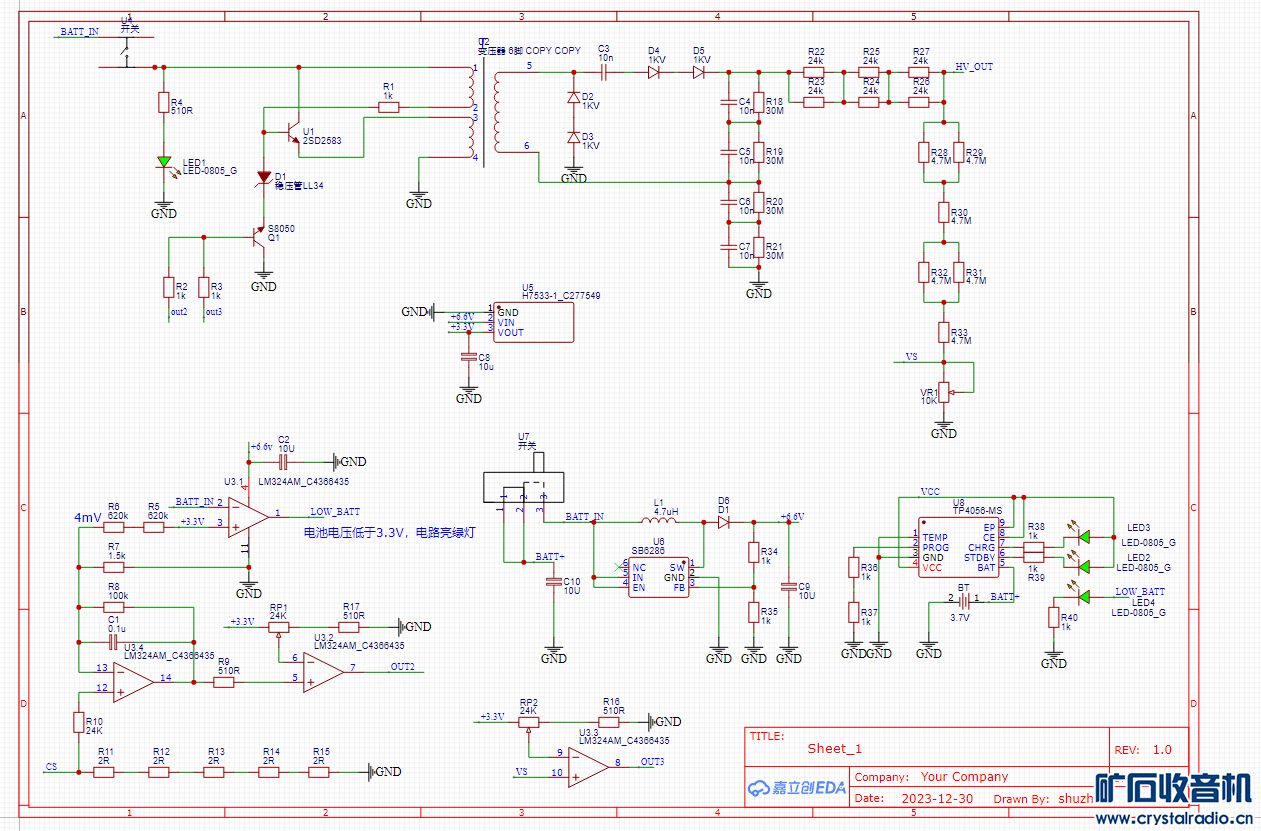

发表于 2023-5-17 10:49:27 | 显示全部楼层
楼主有空把原理图画出来吧,大家就可以DIY耐压测试仪了

发表于 2024-1-16 21:23:08 | 显示全部楼层
发表于 2024-1-17 09:15:16 | 显示全部楼层
    谢谢分享,再问下变压器的参数有吗?做过成品吗?做过没什么问题的话就仿一个试试看

发表于 2025-4-3 15:28:59 | 显示全部楼层
主绕组8T,反馈绕组6-7T,高压绕组1650T。
输出2750V,纹波高达42V。
