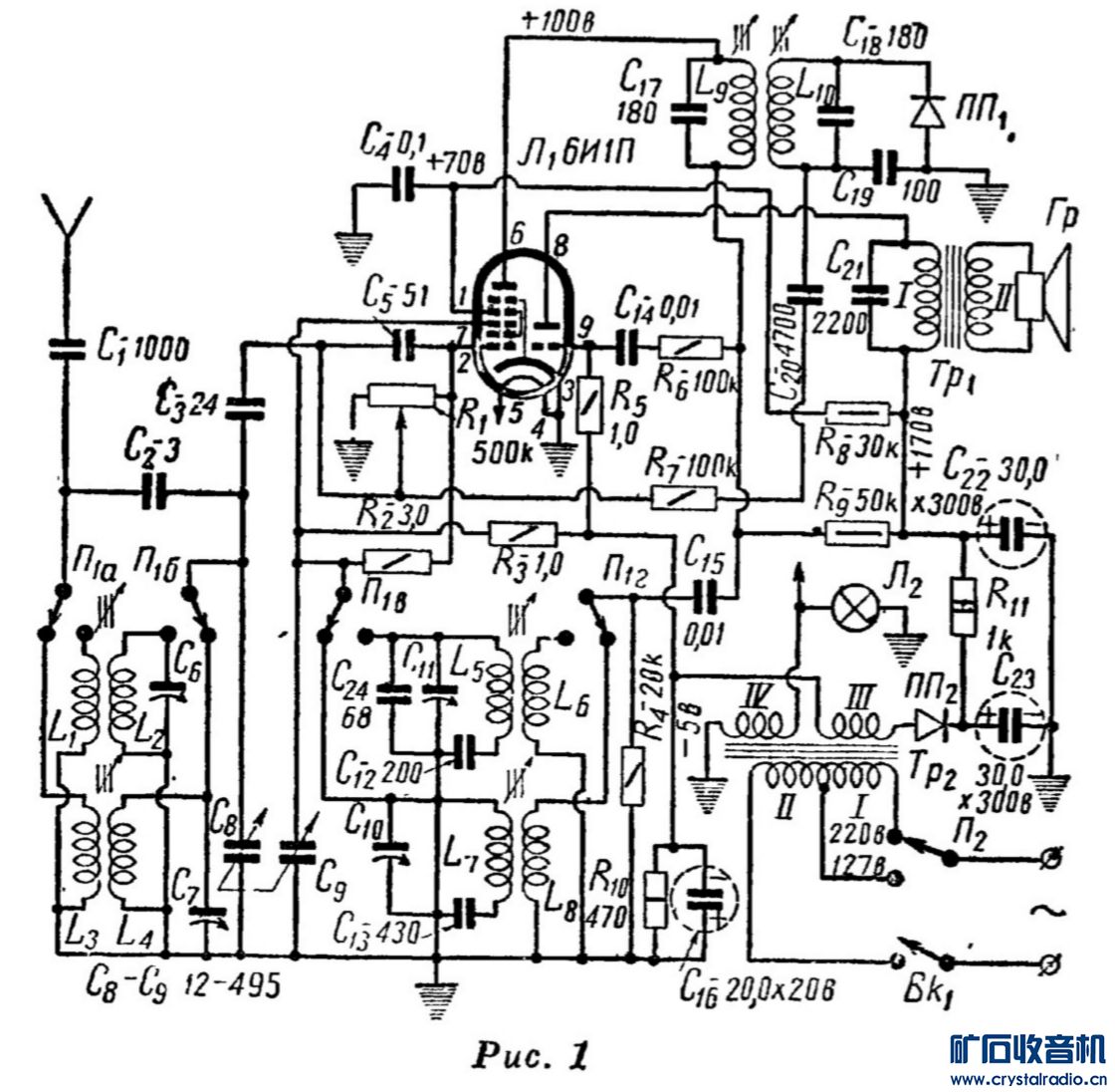

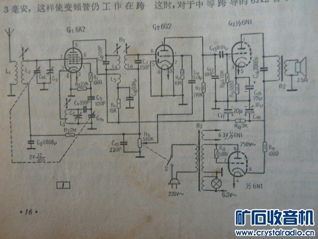

以前一些简易外差式收音机采用了再生电路,除了楼主这样在栅极检波电路加再生,还有海棠63-31三灯机,凤凰4202A新式自差变频四灯收音机等采用变频级再生电路

发表于 2023-4-9 20:17:03 | 显示全部楼层
白居不易 发表于 2023-4-9 17:37
以前一些简易外差式收音机采用了再生电路,除了楼主这样在栅极检波电路加再生,还有海棠63-31三灯机,凤凰4 ...
白版主的这两个图的再生方式都与楼主自制的不一样。6A2和6K4的再生都是前级(变频级465中频)再生,由中周的初级回路回馈给2、4栅?楼主的是中放级再生?
有什么区别呢?
如果这种电路能够解决再生部分的音质问题,那对DIY 是具有吸引力的。
ym78321 发表于 2023-4-9 20:17
白版主的这两个图的再生方式都与楼主自制的不一样。6A2和6K4的再生都是前级(变频级465中频)再生,由 ...
我提供的电路都是二极管检波,由于没有中放级,二极管检波电压偏小,比五灯机的失真略大,加上再生会有所改善。楼主的电路是栅极检波,其失真比二极管检波略大。都可以提高灵敏度,区别是在检波级加再生线圈,频率是固定的,工作稳定,栅极检波残留的中频信号已经放大,不需要太强的回授(楼主的电路只需要4.5圈),而海棠63-31收音机再生线圈需要22圈(与再生线圈距离有关)。
