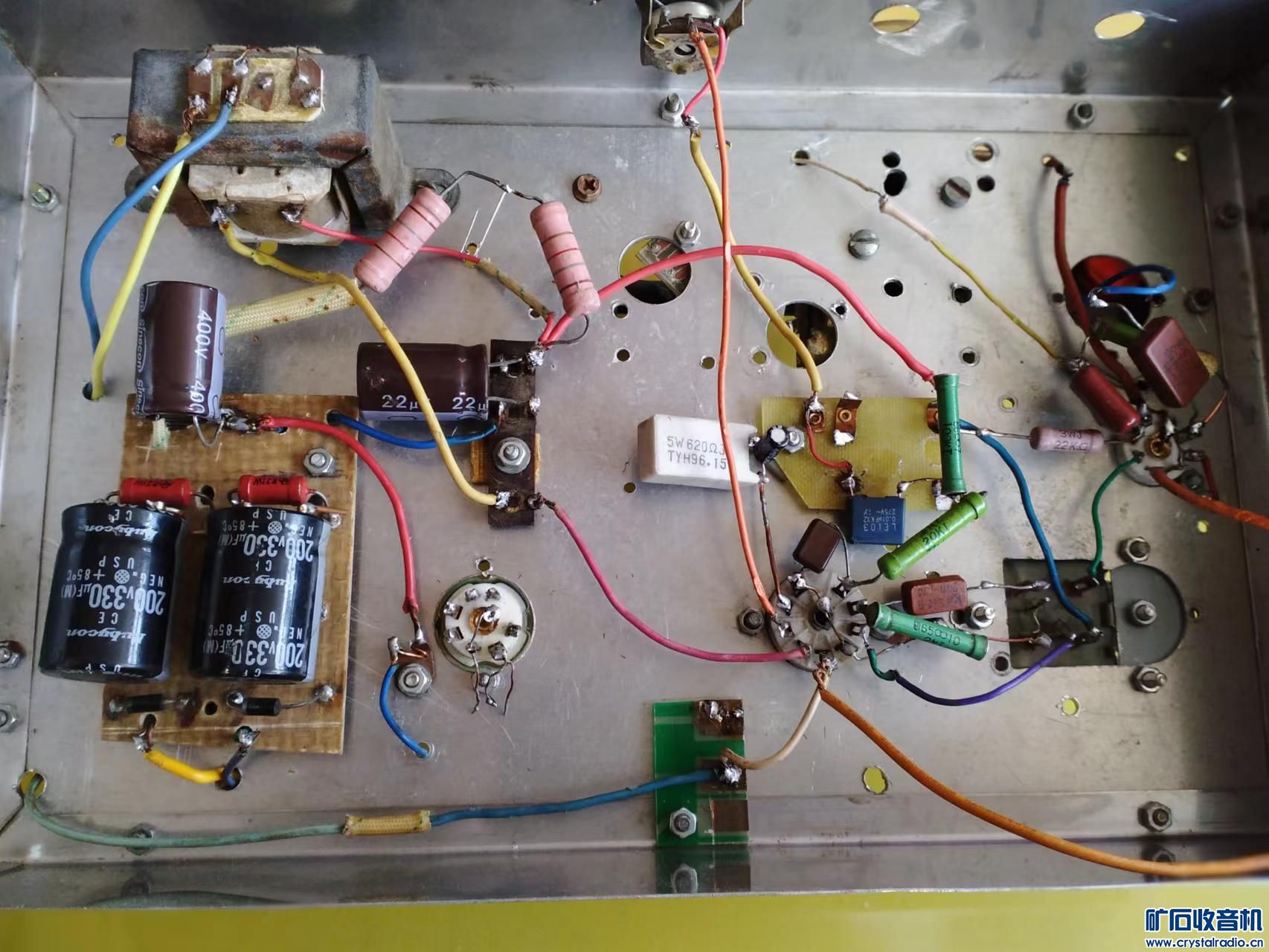

最近利用手头的剩余另件装制了一架外差式的再声机。觉得也别有风味,于是想与大家一起分享和探讨一下其中的得与失。欢迎各位指出不足之处。以待改进。根据目前收听的状态,一,灵敏度与选择性均比带调谐高放的再声机要好许多,但与标准的带一级中放的外差机要差一些。可能因为加了再声后通频带宽度不如正规外差机。音质觉得有点干。另外用半只6Nl作功率输出。稍微有点小。不过己满足收听需求了。再次就是比较简单。全机就是两只电子管,装制难度很小。不过每个人都有自己的想法。希望大家评判一下!上图。

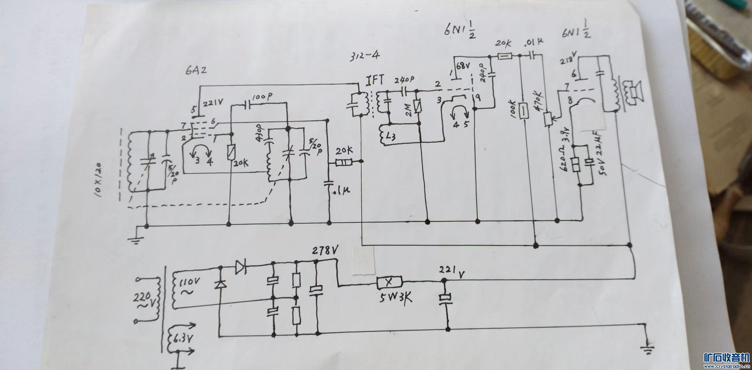

补上整机的线路图,
 楼主| 发表于 2023-4-9 13:49:07 | 显示全部楼层
jstzszl 发表于 2023-4-9 13:42
补上整机的线路图,
漏了一张整体图补上。
发表于 2023-4-9 13:59:41 来自手机 | 显示全部楼层
6n1第三脚确定不接地?
 楼主| 发表于 2023-4-9 14:02:50 | 显示全部楼层
mowin 发表于 2023-4-9 13:59
6n1第三脚确定不接地?
谢谢朋友指正。接地的!我画漏了!对不起请原谅。
 楼主| 发表于 2023-4-9 14:06:44 | 显示全部楼层
6n1第三脚确定不接地?
改正后的电路图。
发表于 2023-4-9 14:08:23 | 显示全部楼层
L3是什么线圈?
 楼主| 发表于 2023-4-9 14:14:00 | 显示全部楼层
L3,就是本机的再声线圈!是在312一4的中周次级线圈(下边的一个)外面加绕5圈(可以调节再声大小)。有相位的。装机时要换线头确定相位。对灵敏度有很大作用。

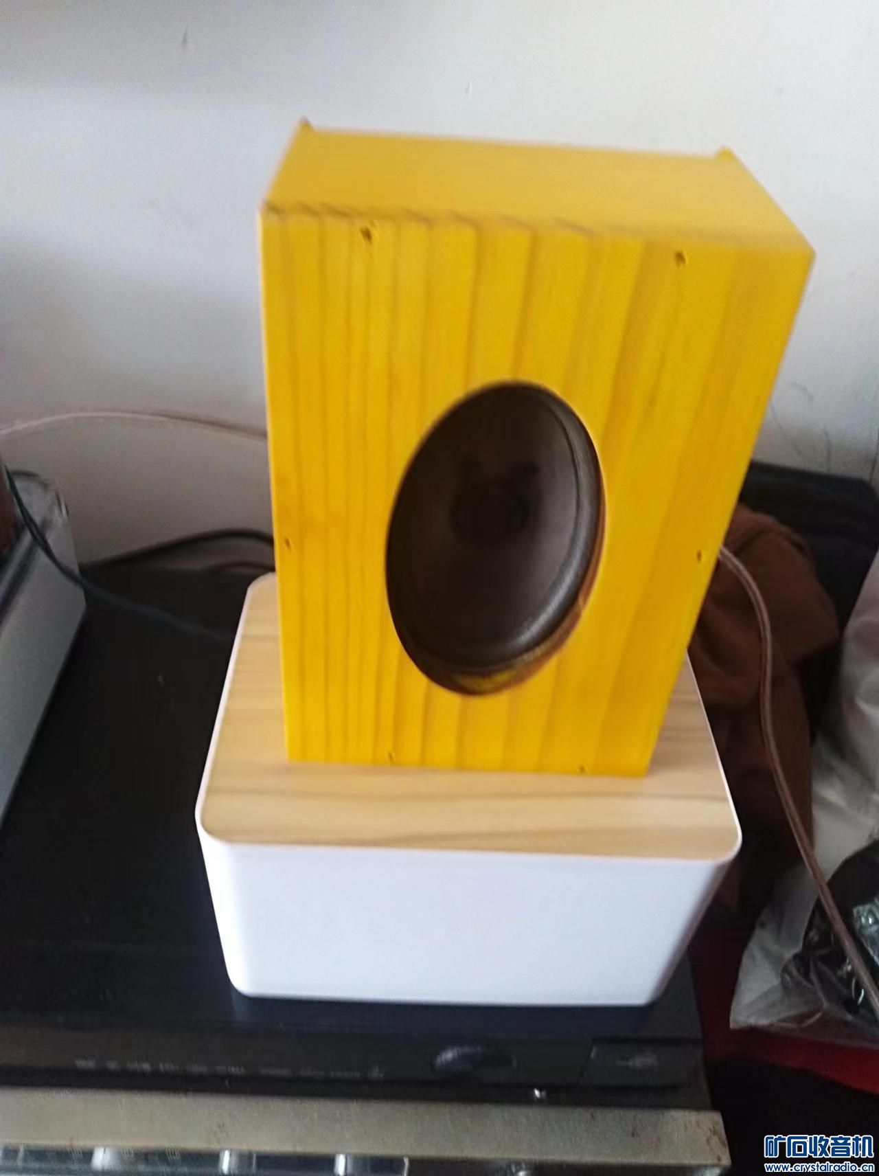

发表于 2023-4-9 14:14:54 | 显示全部楼层
喇叭橡皮边的吧。
发表于 2023-4-9 14:27:58 | 显示全部楼层
恭喜成功。
可以扫一下通带看看有多少。
 楼主| 发表于 2023-4-9 14:31:42 | 显示全部楼层
孤胆游侠 发表于 2023-4-9 14:14
喇叭橡皮边的吧。
咸鱼上买来的,5元包邮!一下子买了二只。泡沫边的。
发表于 2023-4-9 14:41:15 | 显示全部楼层
换个纸盆喇叭吧。你这喇以难伺候。用6P1推都费劲儿。
发表于 2023-4-9 14:51:43 | 显示全部楼层
我也买了这样的椭圆小喇叭两个,另外配了两个开了椭圆孔的实木纸巾盒。放音效果比裸奔要好多了。
