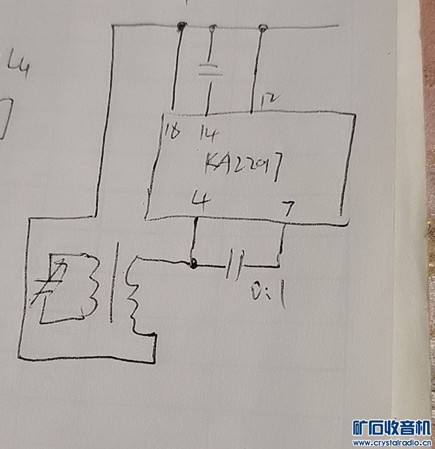

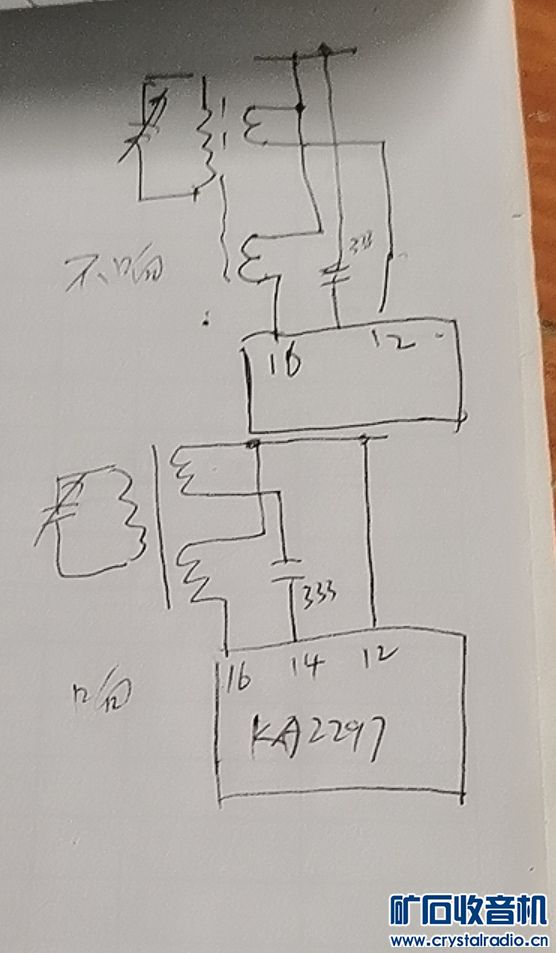

发表于 2023-12-3 17:43:48 | 显示全部楼层
搞错了。六十楼那个图是不行的,收不到台的只有沙沙声。刚发现响的是接错线了,把线圈接到了切换引脚上了。奇怪的切换引脚14脚。效果最好的是把次级线圈接到第四脚。如果断开第四脚把次级接到0.1uf耦合电容上是不响的。 IMG_20231203_174128.jpg IMG_20231203_173252.jpg
 楼主| 发表于 2023-12-3 18:36:15 | 显示全部楼层
摇滚铁心 发表于 2023-12-3 17:43
搞错了。六十楼那个图是不行的,收不到台的只有沙沙声。刚发现响的是接错线了,把线圈接到了切换引脚上了。 ...
怎么次级两线圈呀。
发表于 2023-12-3 19:09:47 | 显示全部楼层
那不是试验同步检波嘛。结果接错线了。还响了
 楼主| 发表于 2023-12-3 19:52:24 | 显示全部楼层
直接变频

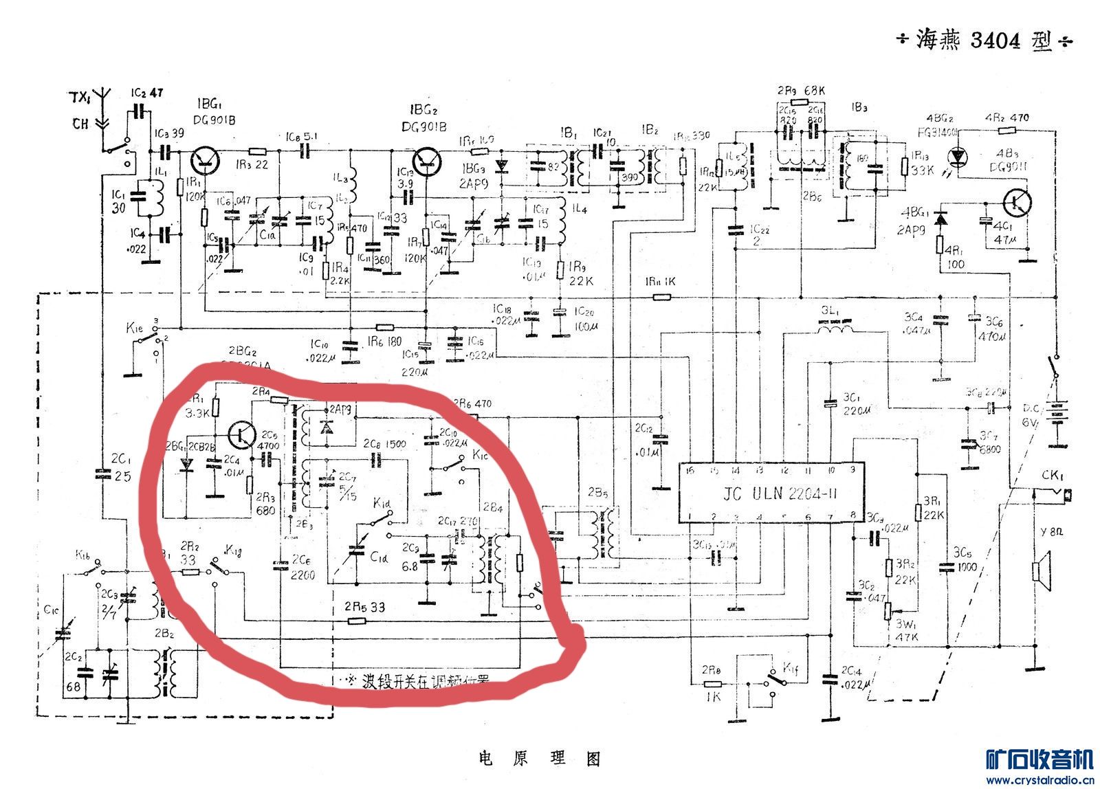

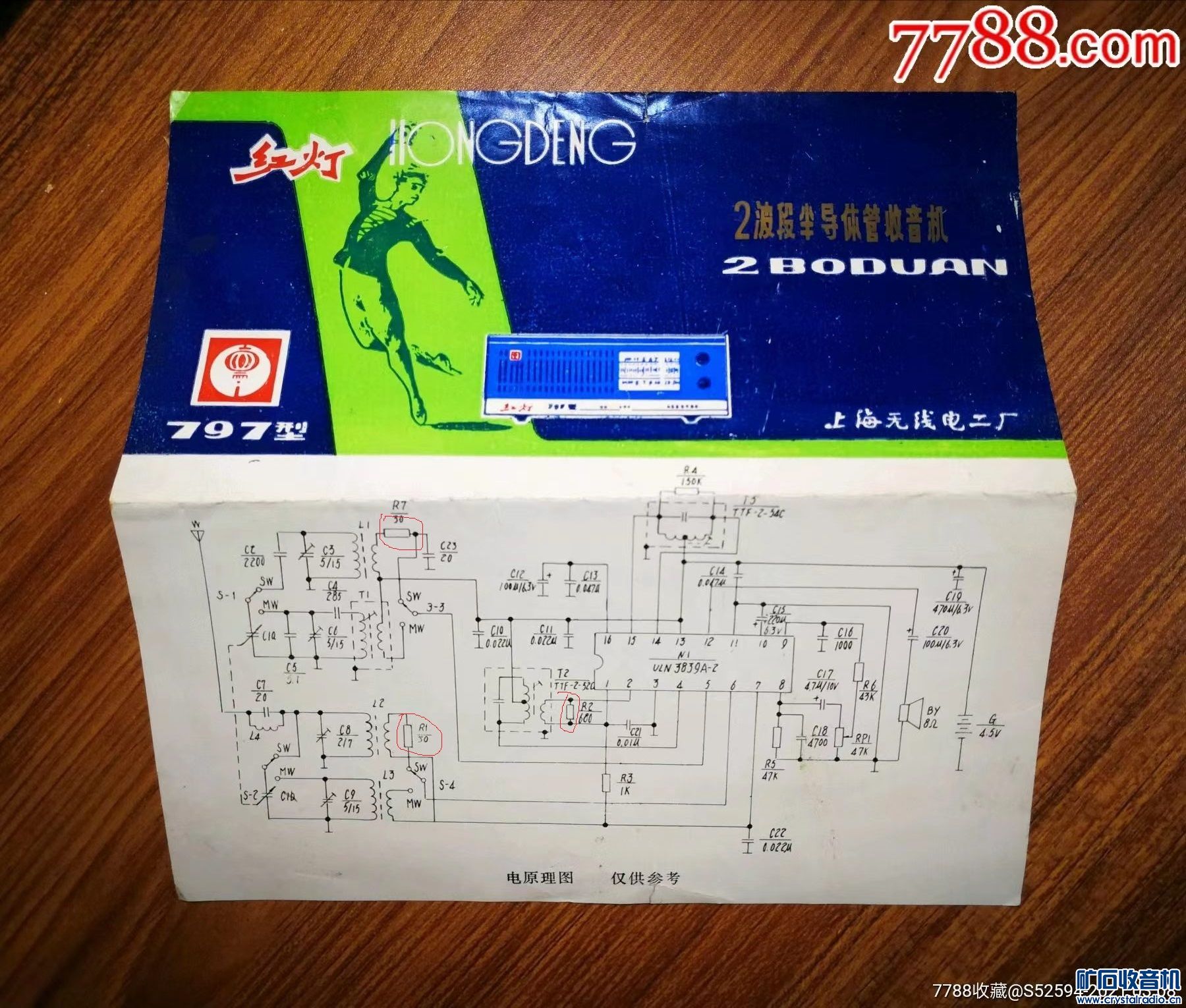

发表于 2024-4-9 19:35:32 | 显示全部楼层
ULN3839A1怎么更改独立变频
 楼主| 发表于 2024-4-9 19:53:13 | 显示全部楼层
a33a 发表于 2024-4-9 19:35
ULN3839A1怎么更改独立变频
