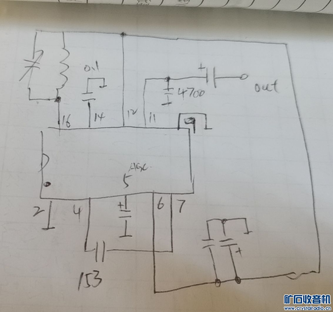

分享集成电路直放机给有用的同学

ka2297和你这个不一样。它的引脚功能和cd2003相同

12脚是本振,悬空是更大的沙沙声,接电源正极声音小些。但是也是沙沙声,没有电台声。

你这个跟ULN2204跟本不是一个块。我对KA(高里棒子)的集成路不了解,你发个框图吧

它和cd2003引脚功能一样

2003的直放机好像论坛里有人做过你找找看。

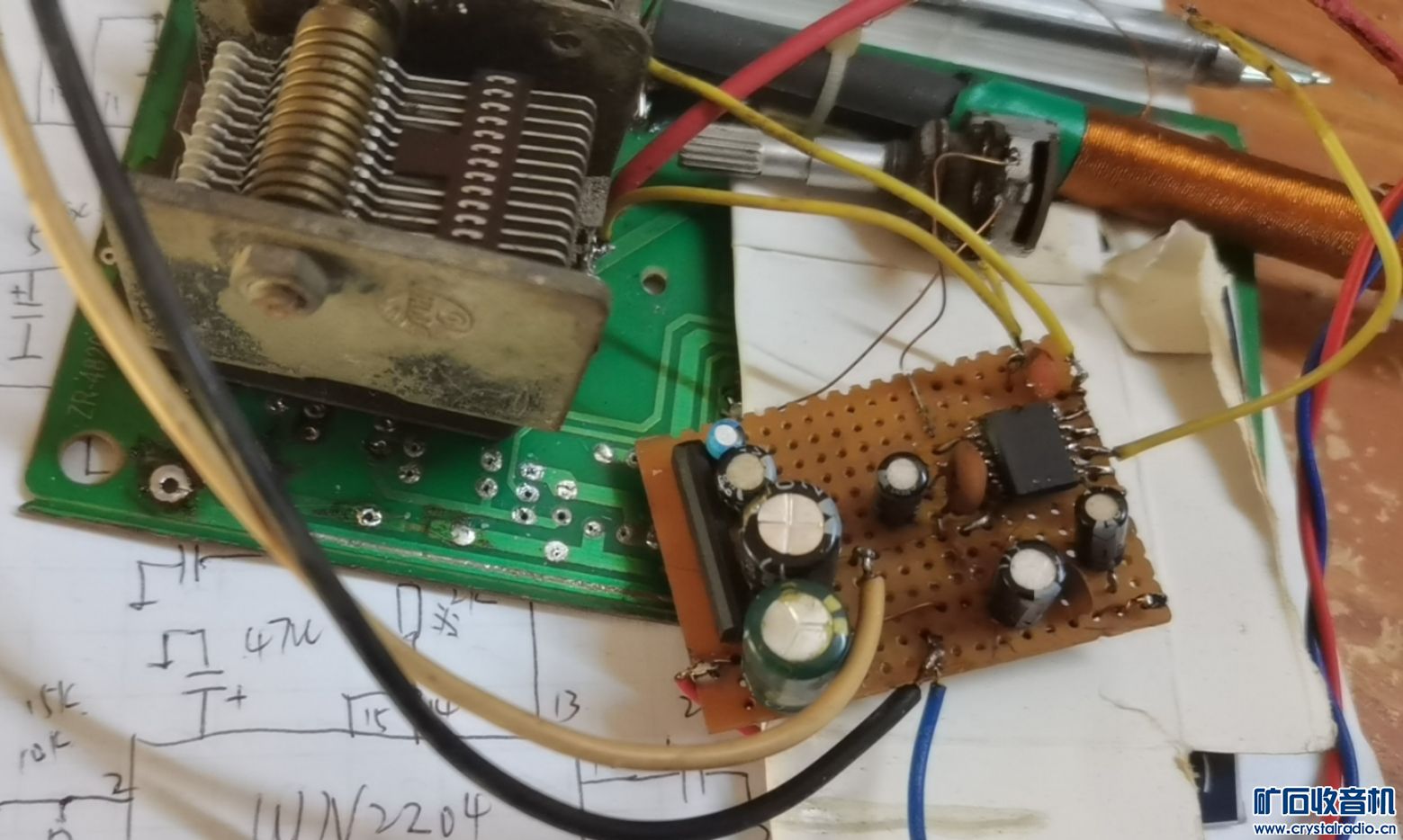

是自激了。难道洞洞板不行?

那就宿短接线,元件就近接…。

天线线圈从7脚输入试试看。我用KA22427从6脚输入不行,从2脚中频放大输入就可以。

其实这种玩法就是把中放当高放用。好处是多级放大带AGC,如果想用分立件达到相同的效果是有一定难度的。

我的线除了调谐电容磁棒的线之外,高频的线都很短了。我看老式收音机磁棒,空气双连的线都可以比较长。用这种集成块做直放就是看中它的AGC功能比较强大。希望它做直放也能和超外差那样强台弱台声音差别不那么巨大。

只能说接近超外差,相比之下还是有差距的。

mmexport1700299462425.jpg 另绕了一个磁棒,线圈分成两部分,次级才绕六圈。还是有自激。最后用电线绕过磁棒,只有一圈的时候才没有自激。声音小一点但是背景的沙沙声就明显了。没有从中放级输入来的安静。

你若是能找到2003内部原理图我相信能处理好,要是中放输入灵敏度、噪音各方面还可以的话我看还是见好就收吧。必竟这是另类玩法。先祝贺一下。
