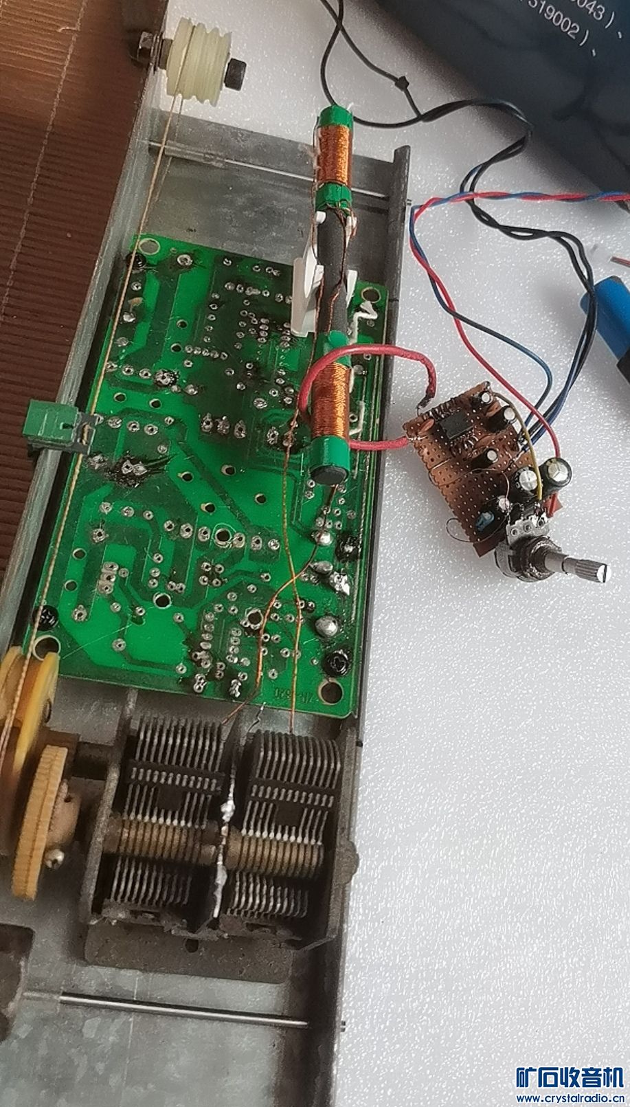

加一级高放吧,用K596挺简单的。我看你用的是双联,不如把2K电阻换成电感,做成双调谐把双联都用上别浪费资源。 4e2667c4716e230843e7031680d9fdf8cf3b27273b25a8c0cb44cfecc88f904e.0.JPG
发表于 2023-11-18 19:54:31 | 显示全部楼层
我怕自激,可能会先试试无源的双调谐。就是调谐回路用双调谐。双磁棒。现在试的从中放级输入,电台背景是嘤嘤嘤的声音。只要是调谐准了就有这种声音。好像以前在一个贴子里见有人说这种声音是中放级自激。难道说这个集成块的输入信号不能太强?磁棒不能用多股线绕,以降低q值?

灵敏度比超外差的随身听板ta8127差些。现在磁棒次级一圈,有一个低频的小区域发生阻塞(应该不是自激)。之前一直以为是自激,第一次的磁棒次级十几圈,后来接到八圈的抽头上能收到一个台了。才发觉是圈数过多,第二根磁棒的时候我特地减到了六圈。没想到还是不行,后来干脆直接绕一圈,就基本上凑合了。看来这个集成块专门为了便宜收音机设计的,只适合用几厘米磁棒单漆包线绕的场合。我这是手搓的多股漆包线,0.1x10。磁棒长十四厘米。信号可能比较强。

我也发现那个7642也是这个现像,磁棒越长效果越不好,混台。但我这个ULN2204真心不错灵敏度选择性都很好音质也不错。用一节18650供电外接小音箱不错。有股直放机的味道(穿透感)。

次级一圈,只能在端面一点点,往磁棒中间一点就阻塞

不知道。只有一圈的话弱台收不到。感觉是agc没起什么作用。这个ka2297有点难用。

换到7脚就是只用中放级,之前试过,可以,就是声音小一点。看着高放不用有点不舒服。

按这个图做的响了,不过搞不清楚是不是零中频,直接变频。本振脚的线圈和高放级的线圈圈数要调整。还发现,只要本振脚的线圈,不用高放级的也能响。而且似乎做成了再生机, ,高放级的线圈反过来绕,只绕一圈声音与只用本振脚线圈时更大,一圈多一点不到一圈半。大了就不行了。和再生线圈很像。 IMG_20231127_214933.jpg
