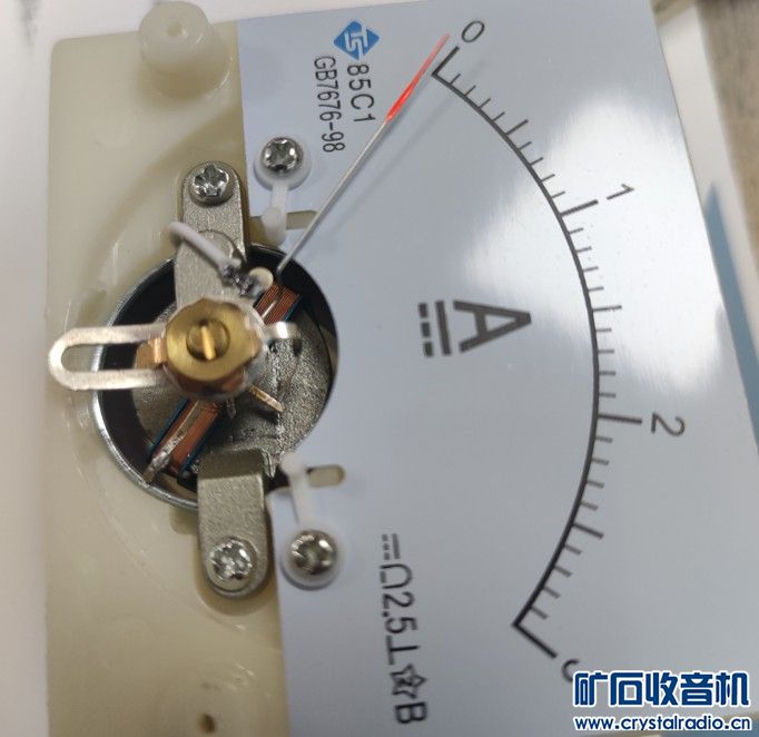

发表于 2023-4-6 10:53:49 | 显示全部楼层 |阅读模式
里面什么电阻都没有
发表于 2023-4-6 11:24:03 | 显示全部楼层
动圈线径太粗,表头内阻太小,这表不能改!UV表用50微安的直流表头可以的
发表于 2023-4-6 12:03:05 | 显示全部楼层
这个表目测线径很粗
 楼主| 发表于 2023-4-6 12:35:03 | 显示全部楼层
quexing 发表于 2023-4-6 12:03
这个表目测线径很粗
接到这个电路上,表针完全不动。。能不能在表头并个大的电阻?
发表于 2023-4-6 12:41:24 | 显示全部楼层
如果我没有看错,你这个是安培表。肯定不会动。
 楼主| 发表于 2023-4-6 12:45:52 | 显示全部楼层
了解了,就像楼上老师索所说,只能用微安表才行。。
发表于 2023-4-6 13:28:59 | 显示全部楼层
这个表头是3A电流表里面有分流器,把分流器去掉看看满偏电流是多少,看这线圈可能有100毫安才满偏不能用在4楼电路。

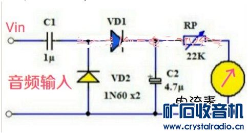

 楼主| 发表于 2023-4-6 13:29:53 | 显示全部楼层
马上多多下单买了个一个50ua的电流表
请教下老师,这个表直接接上下面电路可以用么?

这个表头是3A电流表里面有分流器,把分流器去掉看看满偏电流是多少,看这线圈可能有100毫安才满偏不能用在4 ...
谢谢,不知道分流器在哪里,就是直接线焊到旋转的架子上的,正负极之间有个康铜丝被我去掉了。
发表于 2023-4-6 13:36:04 | 显示全部楼层
正负极之间康铜丝就是分流器
发表于 2023-4-6 13:39:29 | 显示全部楼层
康铜丝就是分流器,直接接在回路里面,不超过满量程就行。去掉康铜丝至少也是安培级别的表头。
 楼主| 发表于 2023-4-6 13:44:22 | 显示全部楼层
难怪还是动不了。。我买个50ua的表头再试试看。。。哎,这个3a的表头我还买了俩,现在都不知道用来干啥,得藏起来别让老婆看到才行。
发表于 2023-4-6 13:56:02 来自手机 | 显示全部楼层
这种表头多半是10__20毫安的满度电流。
发表于 2023-4-6 14:15:04 | 显示全部楼层
eistein 发表于 2023-4-6 13:29
马上多多下单买了个一个50ua的电流表
可以的,可根据你的放大器输出功率以及接入点(好像要接喇叭端)调换那个1麦的电容器。我有了收录机VU小表头是1mA的。
 楼主| 发表于 2023-4-6 15:16:54 | 显示全部楼层
于海旺 发表于 2023-4-6 14:15
可以的,可根据你的放大器输出功率以及接入点(好像要接喇叭端)调换那个1麦的电容器。我有了收录机VU ...
谢谢老师,是换c1吧?
