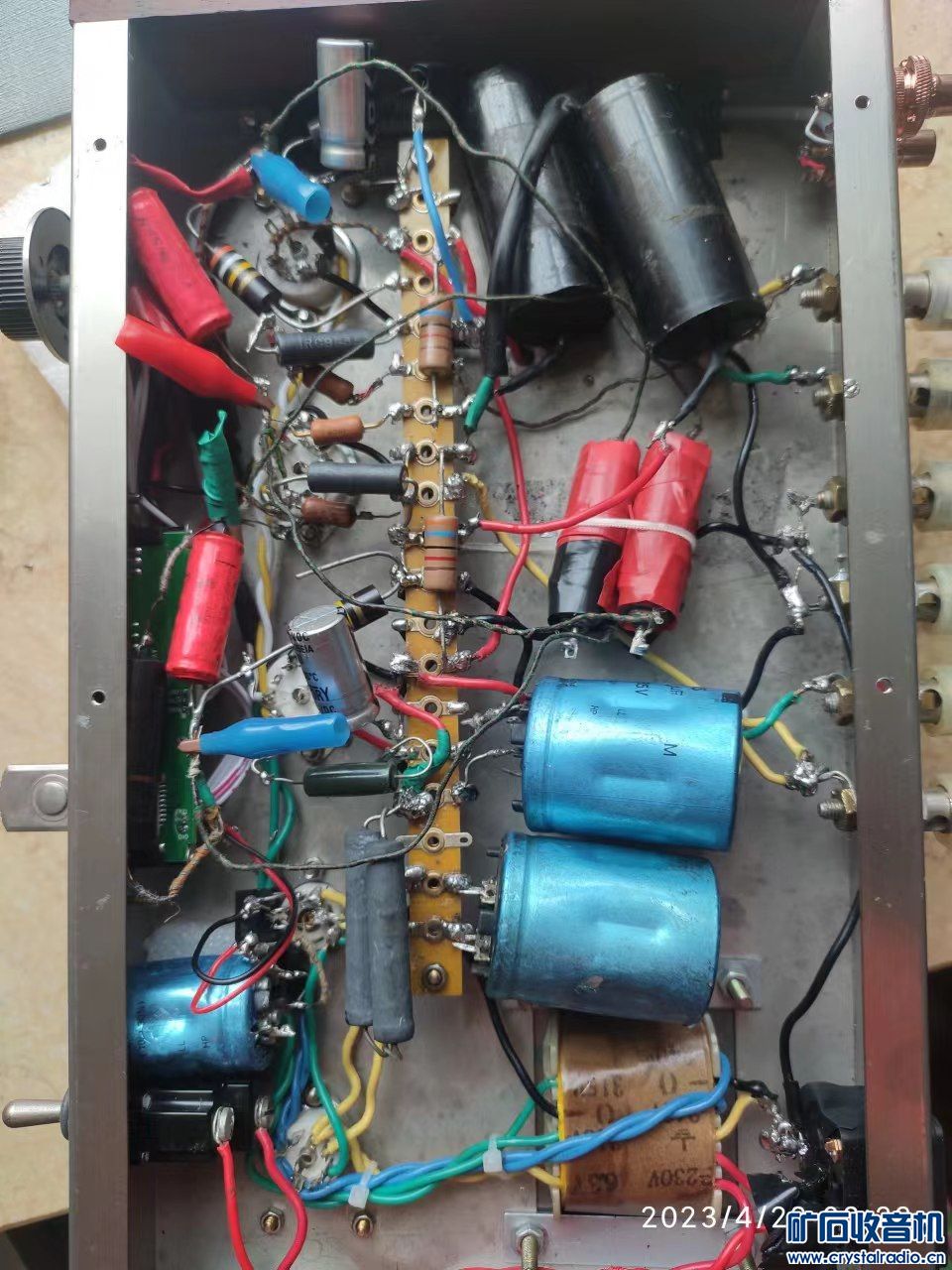

整流管6X4电子管替代6z4管真能提高音质吗?
准备重新布线焊接一遍,太乱了不忍看

发表于 2023-4-22 16:17:12 | 显示全部楼层
建议楼主来深圳,到电子厂打工三个月,练一练电烙铁技术,这个焊工太辣眼睛了。
感觉像老巴手搓零件搞出来的。

 楼主| 发表于 2023-4-22 22:13:13 | 显示全部楼层
感觉像老巴手搓零件搞出 ...
这真是我的短板,就这样手都烫了好几个泡

发表于 2023-4-23 10:16:48 | 显示全部楼层
在滤波不良、纹波较大的非正常情况下,可能有区别,因为每种直流管内阻不同(伏安特性曲线斜率不同,并且可能有弯曲),在伏安特性有弯曲的情况下,标准正弦波被整流后的半波形状会被挤压或拉伸,这就是非线性失真,但滤波后应该整体占比很小(即纹波系数不大,所含畸变更小),应该听不出来;
但,除非滤波不良、开最大音量、无信号时,耳朵贴音箱也许听到,不过,随便其它的引入干扰、前级和本级非线性失真可能早已掩盖了整流纹波带来的叠加在音频信号上的失真。
所以,我的看法是,可以忽略。
