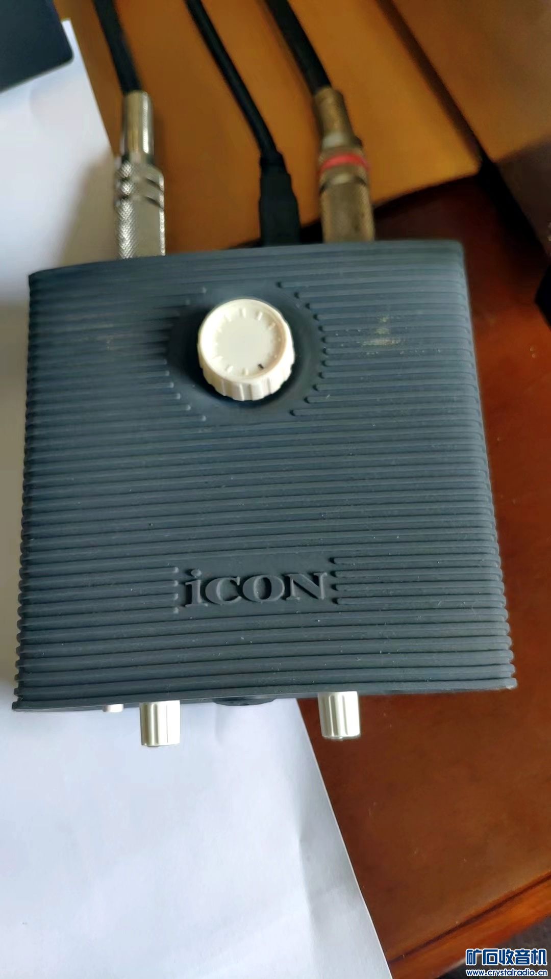

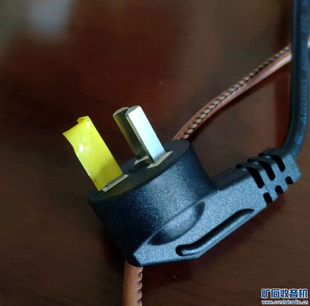

       这台机用台机外置声卡作音源,音质不错. 前几天音量关到底贴近音箱听有无交流声,交流声一点没有,但左声道有明显的白噪声,右声道轻点,类似当年用非低噪管装磁头放大器那种.然后拆了查原因,换电阻,电容,胆管试了好几批,涛声依旧. 猛想到原来装OCL功放地线环路引起交流声,胆机电源插头和计算机地线并在一起也有可能,把胆机电源插头接地包了,试机一点白噪声都没,安安静静.
     地线环路引起白噪声,从末碰到过,奇了.
地线临时绝缘
地线临时绝缘
外置声卡
外置声卡
