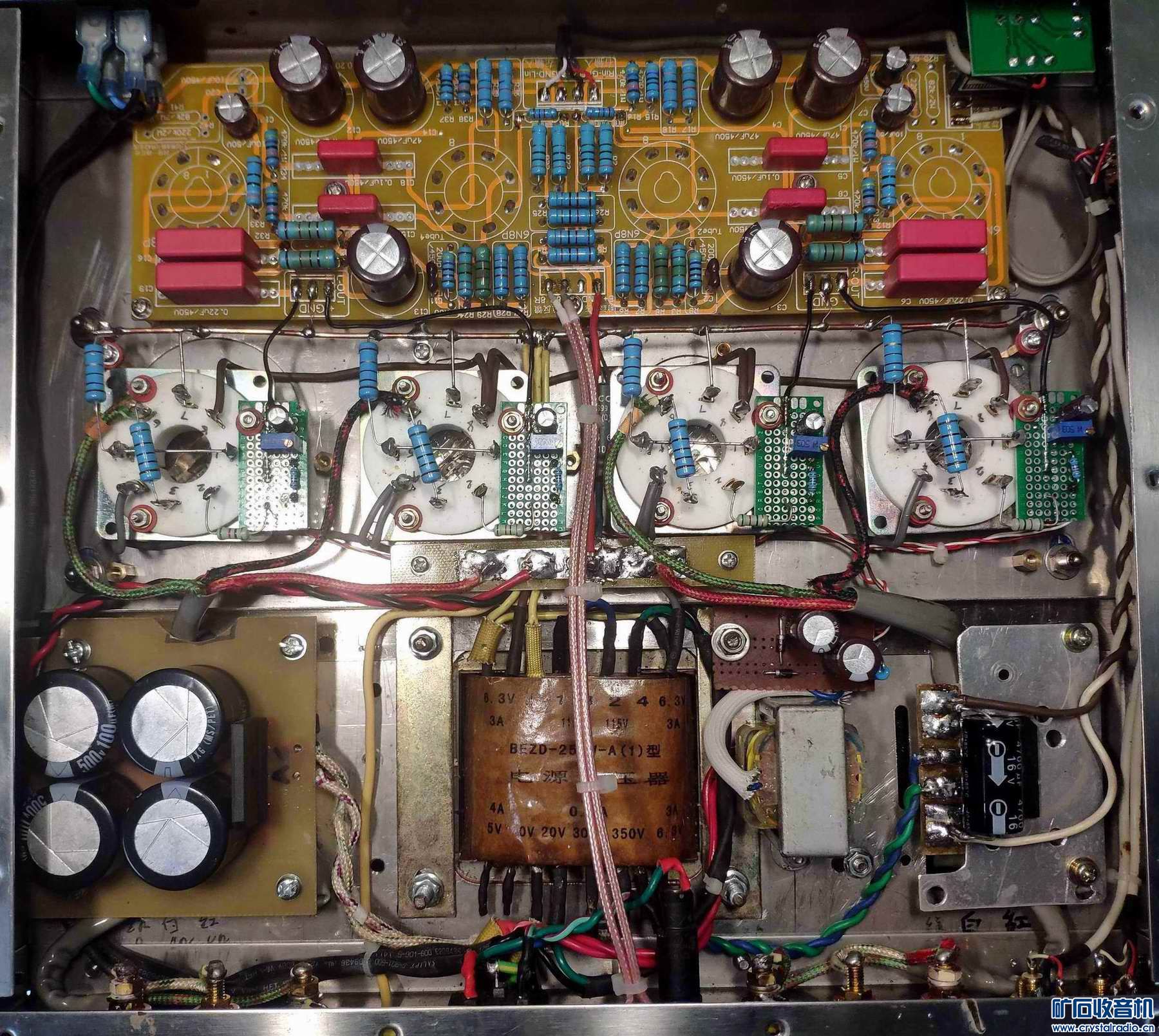

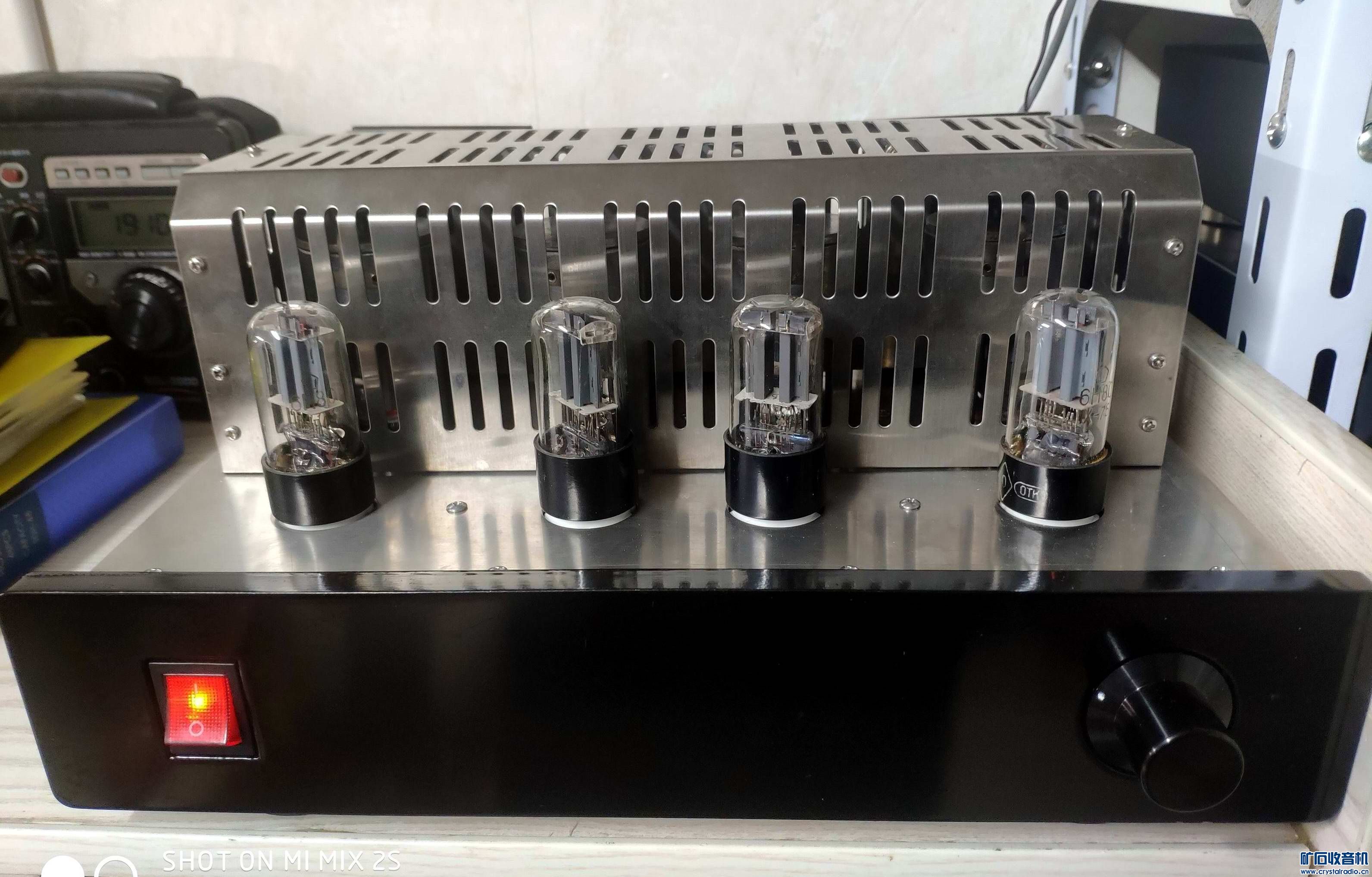

        跨年工程Fu50推挽终于调试完成,听感不错,用了同型号输出牛,力度比EL34推挽强多了,用电脑声卡(安桥SE-90pci)放无损,非常不错。

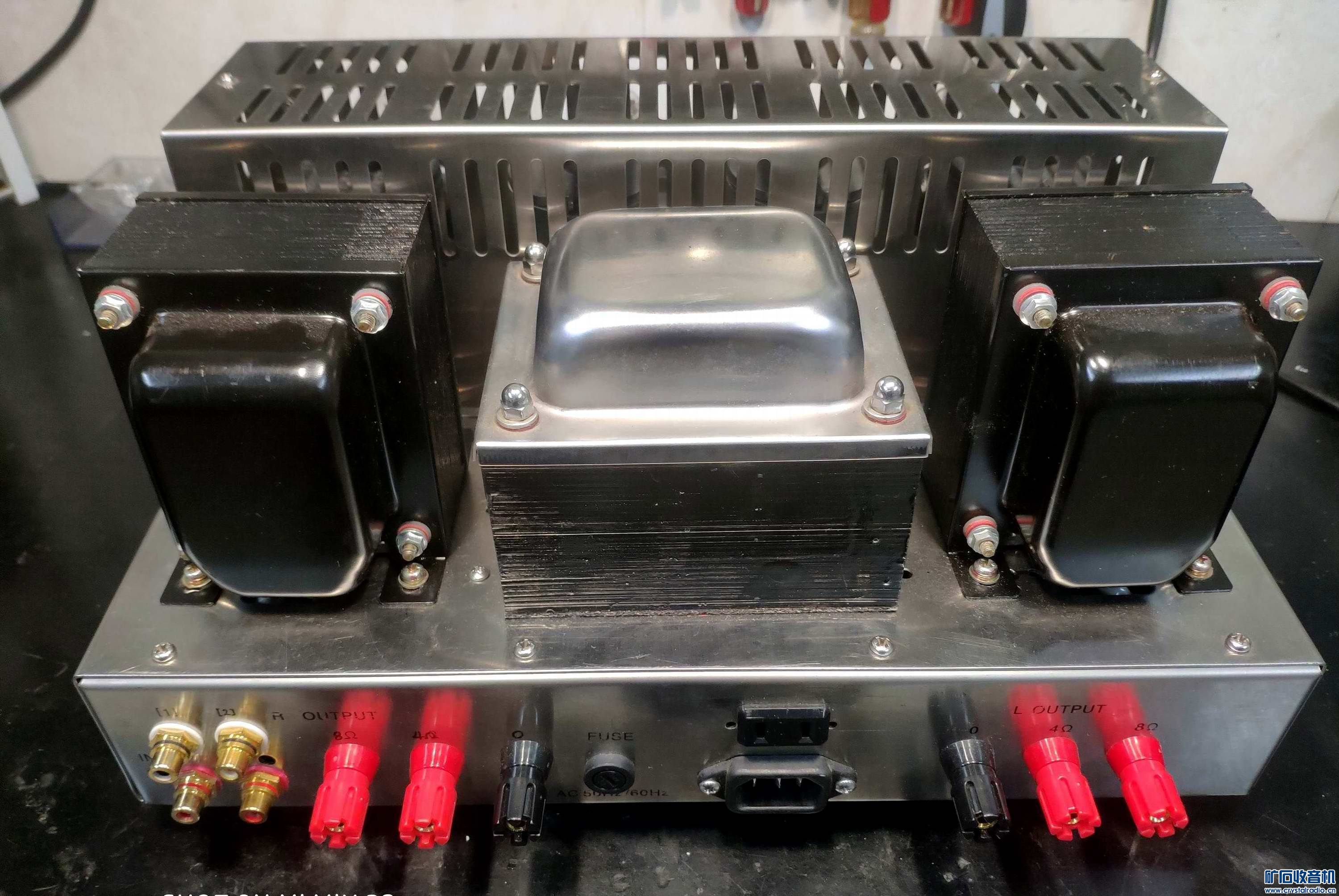

后面
后面

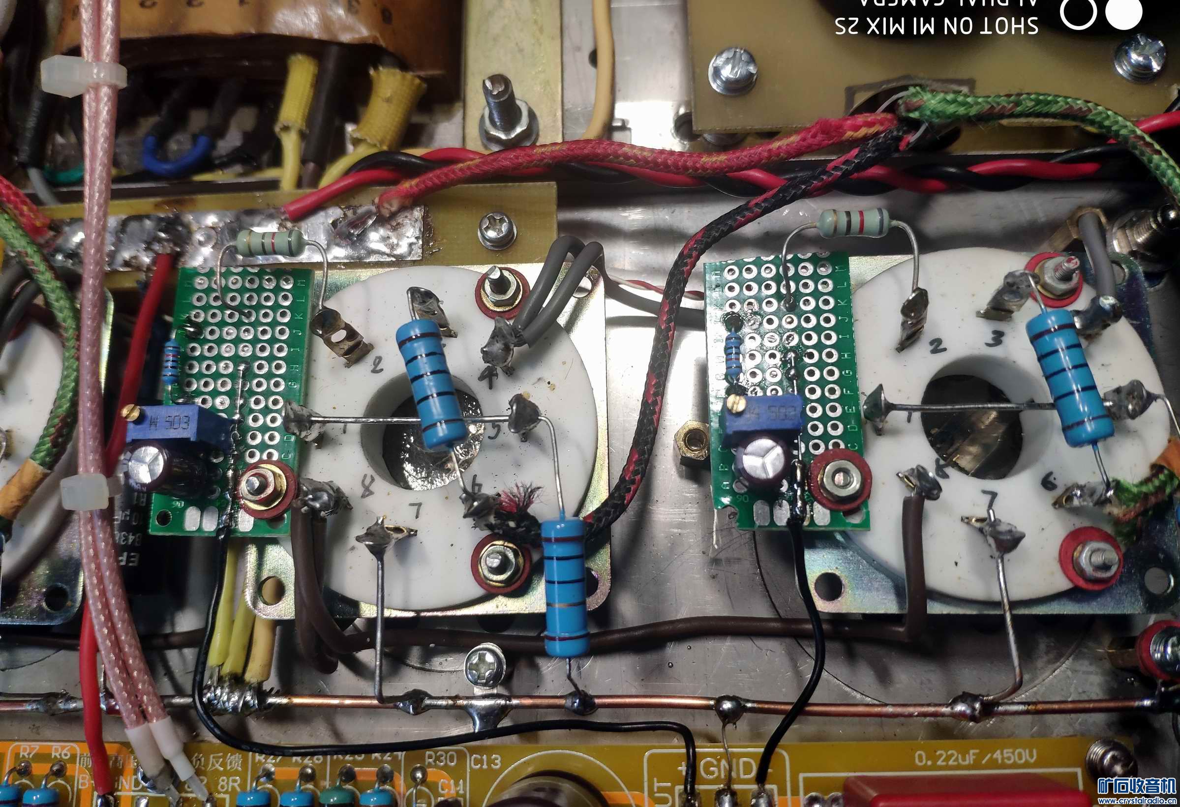

管座焊接
管座焊接

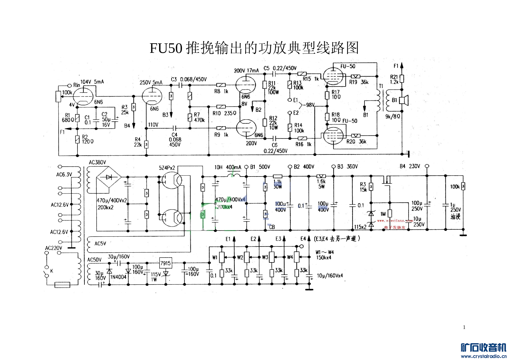

     晶体管 整流,fu50负压偏置,上次接地点不对,调整后正常.

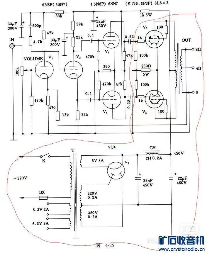

推动用了这个电路
推动用了这个电路

另外请教下:
机壳咋弄的,这么板正???

   机壳原是厂机,FU50单端改造的,重新加工面板和管座板,换了输出牛,电源牛利旧,功率微微偏小一点但能正常使用(少了二个整流管功率),工作温度40度左右,绕了个负压牛。

输出牛也是自己养的吗?
 楼主| 发表于 2023-4-1 22:38:44 | 显示全部楼层
L北斗 发表于 2023-4-1 21:47
输出牛也是自己养的吗?
  不是  淘宝上的成品牛,疫情期间收的积压品,品质可以.

FU50推挽机最大不削波功率能达几W,频响如何噪声怎样,图纸不对位没有功率管的负压显示。
      未级用了这个图,电源变压器只有250w,所以输出功率20W左右,有点石机味道,但比石机园润,噪声没有,耳朵贴在音箱上有点交流声,推美声6.5寸小箱音质可以,但推JBL4312监听箱子力不够,和晶体管150W甲乙类10W在甲类工作状态的功放比差点.
