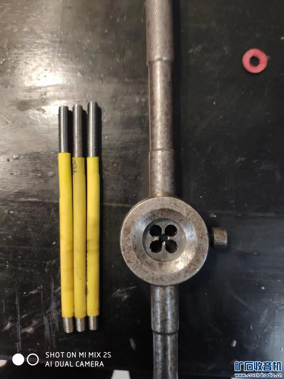

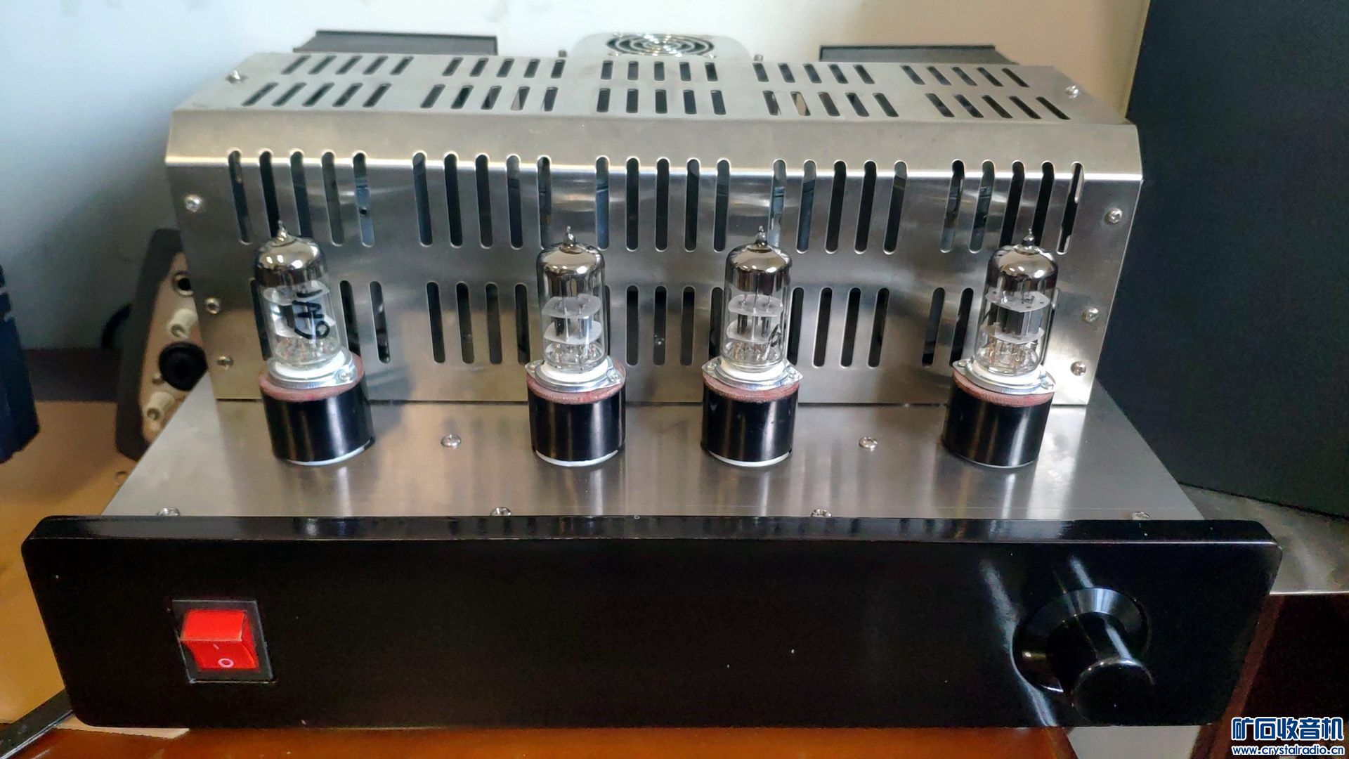

    又做了件画蛇添足的事, FU50电流调至50ma后,电源牛温度偏高,有5 0多度,虽然在允许范围内,总不太完美.想想厂里主变都用风扇,也加个试试
    罩开孔装50*50 12v 0.04A风扇下吹,接到前级灯丝6.3v(前级灯丝直流供电),转速慢点, 噪声一点都没, 罩子垫高与牛有5mm高通风窗口. 试用效果极好,一个小时后牛微温,不发烧了.
补充内容 (2023-4-3 07:50):
风扇40*40的
加工加长螺杆M5*100 4只
加工加长螺杆M5*100 4只
牛罩开孔加凤扇
牛罩开孔加凤扇
完工
完工

   再请教各位老师,FU50工作电流调到多少MA,我从20ma到60ma感觉声音没啥区别,但超过50ma牛哼声响起来了,温度也上去,牛功率不够, 因此最佳在40--50ma. 是不是和石机一样静态电流是为了减少交越失真避开管子死区.
发表于 2023-4-4 13:08:22 | 显示全部楼层
fujlan 发表于 2023-4-4 09:59
再请教各位老师,FU50工作电流调到多少MA,我从20ma到60ma感觉声音没啥区别,但超过50ma牛哼声响起来了,温 ...
胆管并不像晶体管哪样有一个截然分明的死区,所以静态电流的大小不完全是为了克服那个所谓的死区,而是在小电流时相当于两管并联,单臂管子的负载阻抗加倍,失真减小,让甲类和乙类两种状态过渡时,失真度不会突变。这个静态电流并不是越大越好,而是恰当为止。所以推挽电路的静态电流,要么是设计电路环节就选择好,装机的时候直接沿用。要么就是实际对比,当实际聆听时以小音量下失真不明显为前提,适当小一点,这样既省电又延长了管子的寿命。
 楼主| 发表于 2023-4-4 15:19:33 | 显示全部楼层
jupeter 发表于 2023-4-4 13:08
胆管并不像晶体管哪样有一个截然分明的死区,所以静态电流的大小不完全是为了克服那个所谓的死区,而是在 ...
  谢谢老师指点,明白了,
准备调到40ma,牛不热不叫状态.
 楼主| 发表于 2023-4-8 21:43:30 | 显示全部楼层
    fu50电流调到40ma,牛温度下去了。试验了下负反馈,从12K到37K, 12K-15K声音低沉,比较软,33K及以上声音发燥,有点烦,37K而且有轻微自激,最后调至27K,音质最好,高音清爽,低音强劲,人声耐听。

 楼主| 发表于 2023-6-27 09:44:50 | 显示全部楼层
     试用6N1替代6N8P,  V1 V2替代后效果不明显,感觉还是6N8P听感好点, 但V3 V4 用6N1后, 声音完全不一样,一改原来死板声音,变得鲜活厚实,空气感强,有胆机味道了,是不是6N1放大倍数大驱动好. 下一步宝上买大八脚管插,再做几个6N3  6N4  转换座,   V1 V2替代试试.
 楼主| 发表于 2023-6-27 10:20:40 | 显示全部楼层
       是不是6N8p阴极电阻390欧偏小,引起栅负压不够, 未工作在线性状态,而6N1栅负压低很多,正好在最佳状态.  6N8p不会差6N1那么多吧.

 楼主| 发表于 2023-7-11 21:31:04 | 显示全部楼层
    前级放大和倒相用6N1 6N2 6N3 6N4 6N11试验, 6N11和6N4  6N2 音量大出现明显失真, 6N1 和 6N8 差不多, 而 6N3 表现很好, 高低音 人声均出色, 后级推动还是6N1,比6N8有胆味,空气感强.
