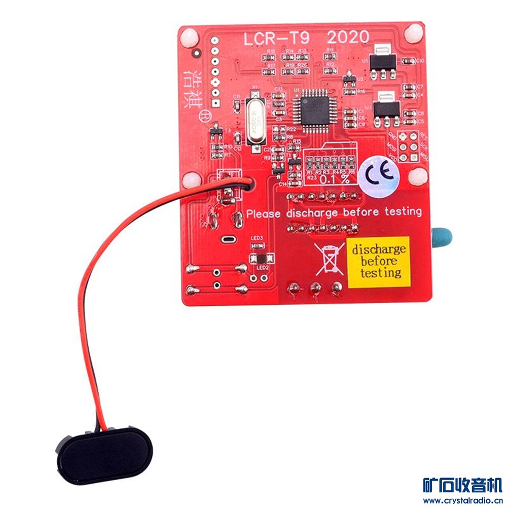

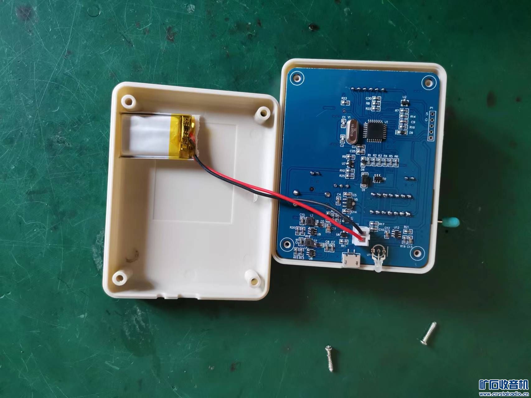

 楼主| 发表于 2023-4-1 15:42:23 | 显示全部楼层
sdts 发表于 2023-4-1 14:50
还有一款T9,不知道T7与T9有什么区别。
LCR T9 估计是写错了,6变成了9! T7采用一节锂电升压供电,可测30伏以下稳压管;T9采用9伏电池,看电路板似乎没有升压电路,而且都是裸机。
思路不同的两种仿制品。

发表于 2023-4-1 15:56:13 | 显示全部楼层
JHXC 发表于 2023-4-1 15:42
LCR T9 估计是写错了,6变成了9! T7采用一节锂电升压供电,可测30伏以下稳压管;T9采用9伏电池,看 ...
现在普遍都是这种小电池了吗?多少有点儿鸡贼的感觉,不过价格也确实便宜 ......
 楼主| 发表于 2023-4-1 16:24:31 | 显示全部楼层
9伏层叠电池与一节500毫安3.7伏的锂电比较,两者的容量差不多吧,前者降压、后者升压,升压可测更高电压的稳压管。
我买的T7测试稳压管似乎测试不了30伏的管子,用电压表监测两端,产生的电压只有25伏多一点点,也许升压电路没有达标吧!
