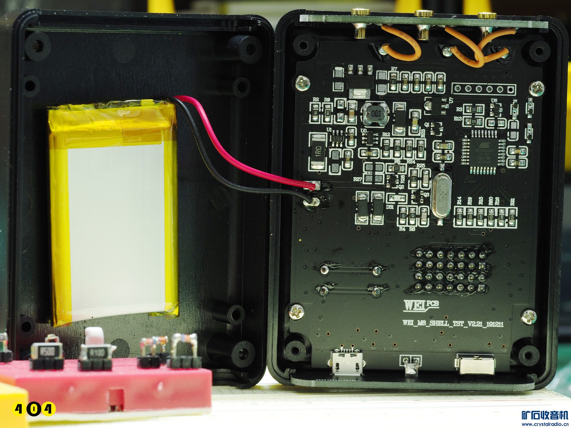

我拆开看了,没有装18650这么大的空间,内部的电池为聚合物电池,看不到容量,根据充电估计是400毫安的, ...
看到两个电感,应该是有两个升压电路,一个给 MCU,一个给稳压管测试专用,所以可以测到 30V,难怪要六十多块钱 我那个估计是早期的只要三十块钱,但就测不到那么高稳压管了 而且用的 6F22 电池也不耐用,看来还是后期的好。

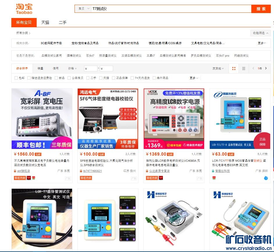

大佬们T7宝宝搜索不到怎么
 楼主| 发表于 2023-3-31 16:52:14 | 显示全部楼层
歌德 发表于 2023-3-31 16:33
大佬们T7宝宝搜索不到怎么
再加几个字,用“T7测试仪”搜索,出来了很多!
发表于 2023-3-31 16:55:01 | 显示全部楼层
多谢大佬鼎力帮助

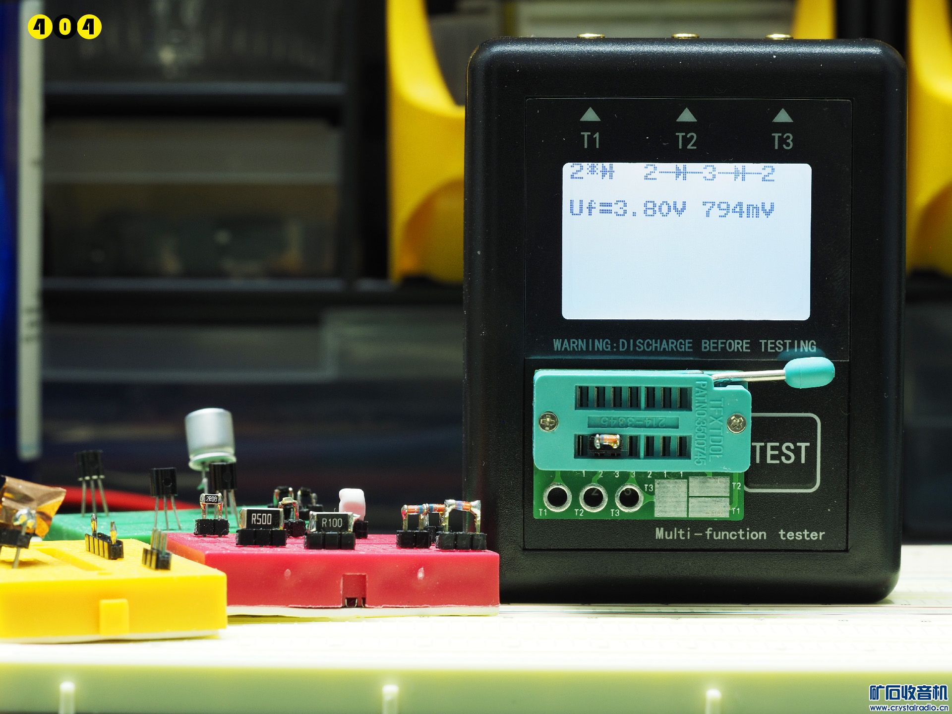

做东西一点都不用心,测稳压管给出Vf参数是什么鬼 ......
我那个比较早期的貌似没稳压管功能,怀疑 TT 原型并不能测稳压管,楼主的 T7 是国内修改增加功能的版本...
但...也许不是不用心,而是,人家可能真不知道 forward 是啥意思你要原谅人家

washu 发表于 2023-3-31 19:28
我那个比较早期的貌似没稳压管功能,怀疑 TT 原型并不能测稳压管,楼主的 T7 是国内修改增加功能的版本.. ...
Maybe老师你又双叒叕猜对了,俺手里的低配版测出来也是Vf,不过它根本不认识稳压管,它测出来是两个二极管反向并联,给了两个都叫Vf,没毛病哈哈 ......

把俺的丐版测试仪拆开来跟楼主的对比一下,俺这个是单色屏、最高测试电压只到5V、没有IR功能,唯一的优点就是电池大一些。
