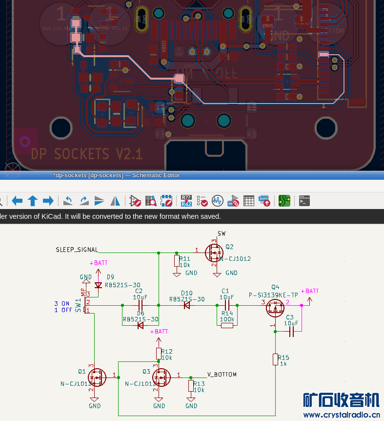

pcb不会自动高亮关联的网络是指什么?
我这种算吗:
发表于 2024-7-28 00:47:43 | 显示全部楼层
dukedz 发表于 2024-7-27 09:02
pcb不会自动高亮关联的网络是指什么?
我这种算吗:
就是这个,怎么搞出来的啊,我做了网表还是不行。
发表于 2024-7-29 11:11:40 | 显示全部楼层
默认就支持啊,鼠标在原理图或 pcb 界面指到你想高亮的线,然后按快捷键 ` 即可(键盘左上方 Esc 下面,或者Tab 上面的键,或者数字 1 左边)
空白地方再按同一个快捷键取消高亮
