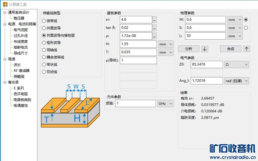

非常实用的计算工具

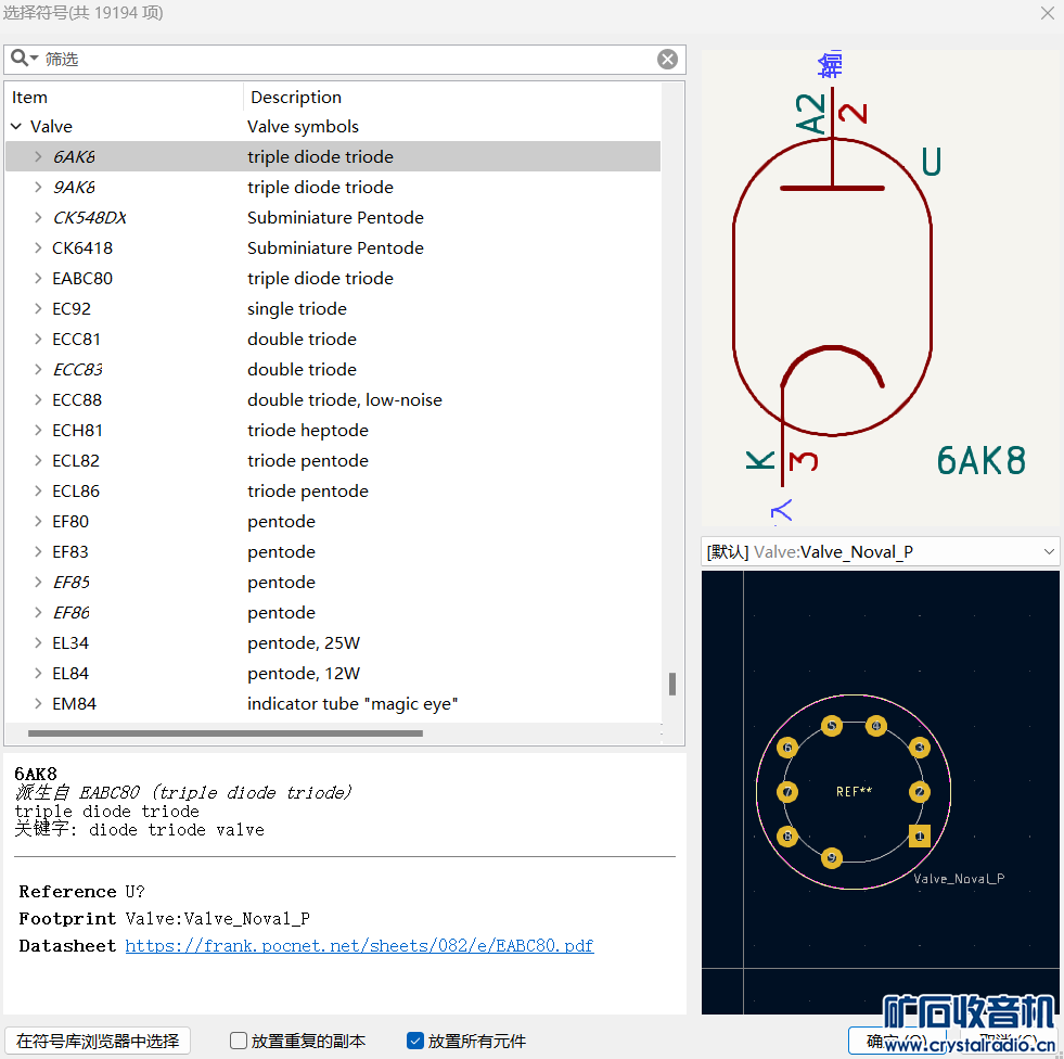

哪个对画电子管更方便啊,主要是管座

我不懂电子管啊。不过我在kicad里找到了这一堆元件,看封装像电子管。
