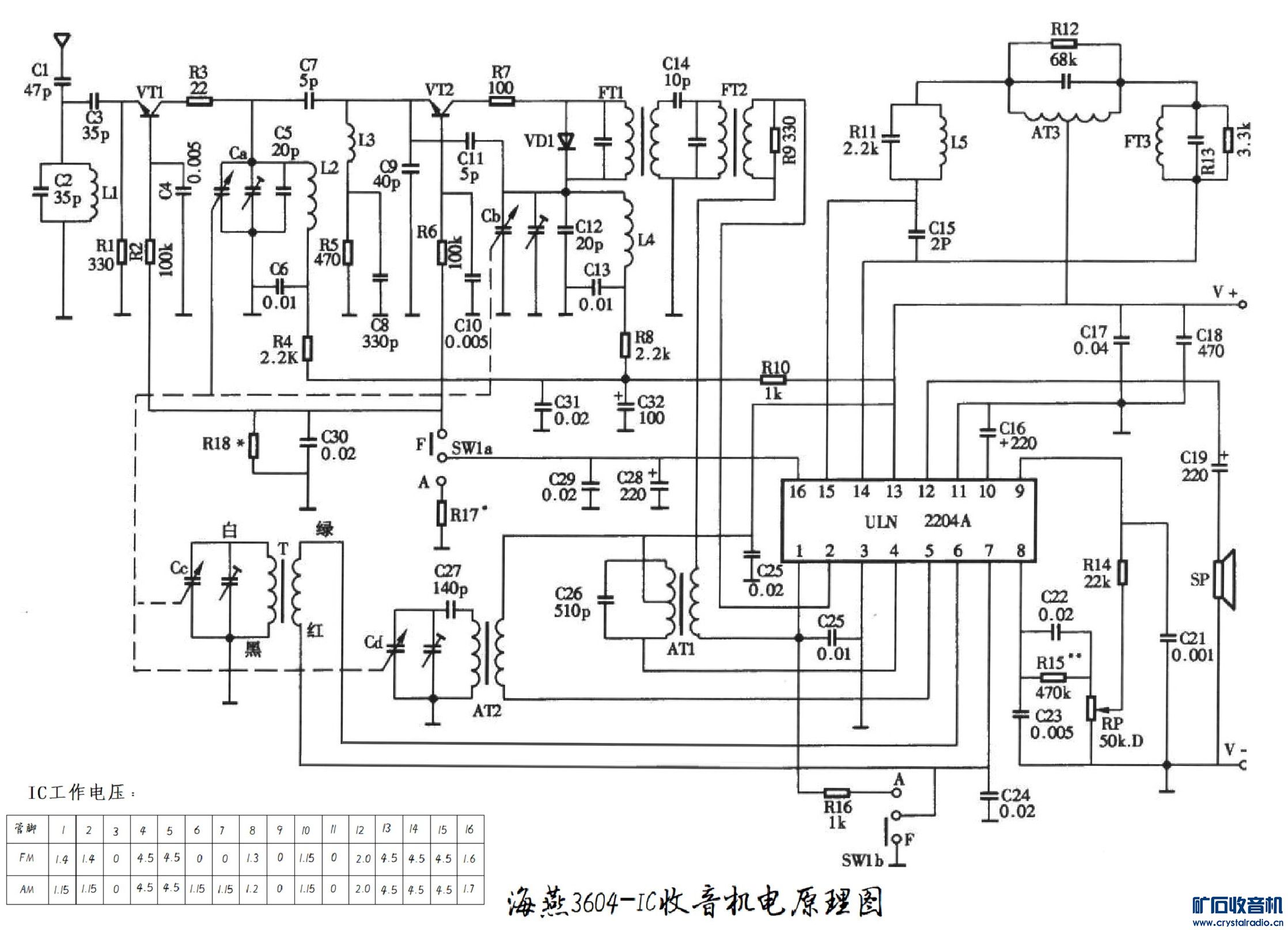

一台ULN2204收音机,电压稍低FM波段就无声,请教重点检测什么地方?

反复看电路和2204的数据手册,对于2204来说,基本上FM和AM都是共用的;并没有哪一部分专属于FM的。虽然2204内部的解调电路可能是FM专用的,它通过某种方式切换FM鉴频和AM检波,不过仍然觉得它出问题的可能性不大。
所以我觉得不像是2204的问题,你还是重点检查1BG1和1BG2那两部分电路吧。9018嘛,换个管子试试也很容易啊。

好的,目前暂无头绪,只能更换混频级的三极管和周边电容试试看了。

如果是2204的原因的话,只能是内部的FM鉴频器出问题了,因为只有这部分貌似是FM独有的功能,其它所有功能都是AM和FM共用的,而且解调电路的外部引脚也是共用的。只不过我没看明白这IC它内部是怎么切换FM鉴频和AM检波的。

个人观点,感觉是FM混频管停振了,虽然FM高放与混频由16脚供给,但是电池电压下降后,这个脚的电压应该还是有轻微变化的。可以换一个管子试一下,或者是把1R7改成100k试一下。

试试8脚对地的电容3C2减小到四、五千pf样子。史普拉的片子检波与鉴频是一块的,还依赖音频输出电容一起工作,玩ULN3839才发现这个缺点,还有与电位器串联的RC组件注意一下,或改数值。

16脚稳的是1,2管的基极偏置,集电极电压下降也会对信号输出产生影响。可对比电池正常时的集电极电压和电池下降后的集电极电压差有多大。本振管的电流约1毫安且是恒流的,你测一下。(680欧电阻上约0.7V)

ULN2204工作电压范围是3V~12V,应该怀疑FM独立的部分吧?
代用型号:TA7613AP、TDA1083、HA12402、
海燕3604收音机就是4.5V供电的。
发表于 2023-3-29 18:34:56 来自手机 | 显示全部楼层
可以断开1R10及2204第16脚,分级加可调节电源试一下

多谢各位帮助,问题解决了,1R11电阻虚焊接导致实际电阻过大,压降太大导致FM高频头供电电压不足。
拆下重新清理引脚并焊接牢固后,现在供电电压降低到3V依然正常工作。

哈哈,早就说FM两个管子的集电极供电可能有问题,但是我以为你这老鸟不会把1R11这个环节忽视,于是我第一个回帖后就默认你肯定检查过1R11,结果到头来你那会儿还是没检查1R11。

不好意思,一开始没留意集电极电压,只测试了三极管的静态电流。导致没有第一时间找出故障原因。
