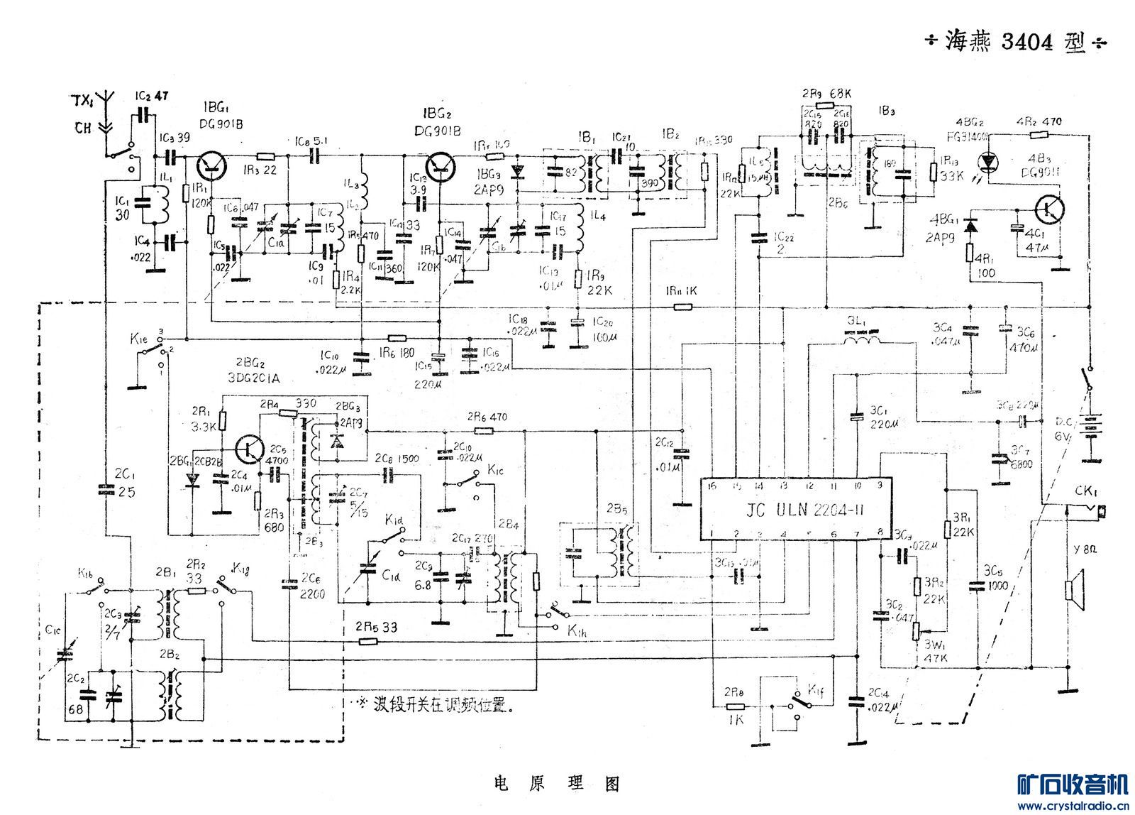

     前不久仿海燕3404收音机电路diy了个FM高频头,折腾了几天不成功(现在已经成功),看到咸鱼上有40包邮的海燕3404出售,就下手买回来参考,昨天收到,清洗波段和电源开关后收音机基本正常,已经能收到电台。
    中波、短波没问题,重新统调后灵敏度很好。
    不得不说,大喇叭收音机,听起来就是爽,40元捡到宝了。
    FM波段电压低于4.5V就不能正常工作的情况(中短波正常),该机4节1号电池供电,按理说ULN2204收音机电压适应范围很广就算3.5V都应该能正常工作才对。
   FM高频头部分,三极管基极由ULN2204的16脚供电,有稳压功能,供电电压在3V到6V变化时,高频头部分两只三极管工作点变化很小,感觉原因出在ULN2204上 。
   对ULN2204这种老芯片不怎么熟悉,检测了1天没找到原因,请教各位,应该重点检测什么部位?

检查电压低的时候是否起振,大概率是没有起振

高放和变频部分工作电压由ULN2204稳压提供(16脚),基本不受外部供电电压影响。

2204的AM和FM是公用中放的,中波没有问题,应该是前端的问题,供电不正常,部分元件变质,高放和混频管性能下降,你不是有图纸吗,对着图纸先看供电,慢慢查找

目前问题就在这,低电压下几个三极管工作点基本没变化。

关键16脚电压,调频时要1.6-2.0V这个样子。
 楼主| 发表于 2023-3-29 11:26:33 | 显示全部楼层
16脚电压正常,供电在4-6V之间变化,16脚电压在1.95-2.03V之间变化。

看电路图,1BG2(9018)的集电极供电并不是从2204上过去的,它的偏置是由2204的16脚供应的,但是集电极是电池那边直接过来的,通过1R11和1C18、1C20滤波退耦,1R9限流,然后送到集电极的。1BG1的集电极供电也是走的这一路。
建议检查(或者更换)一下1C20那个电解电容器。

1C20和1C18都拆下来用电桥测过,没问题。
2204第16脚电压很稳定,基本不随供电电压变化。
