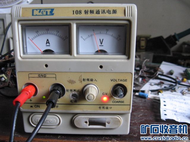

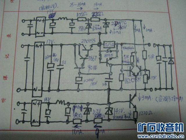

忙了几天终于做好了一台实验稳压电源,先上图纸:
10K调电压的电阻用的是多圈精密线绕电位器
把原先买的一个电源(主要看在机壳钢板比较厚重)里面的电路全部拆掉,只留下电压电流表。其他的都换了或者改了,变压器下掉,去掉一些次级粗线圈,让出位子绕上2组辅助电压。
现在,就剩下外壳面板有些原标注错误,不知道怎么改了,有没有朋友知道的?(比如说调电压的地方写的是射频输入,把这几个字去掉,换成“电压”)

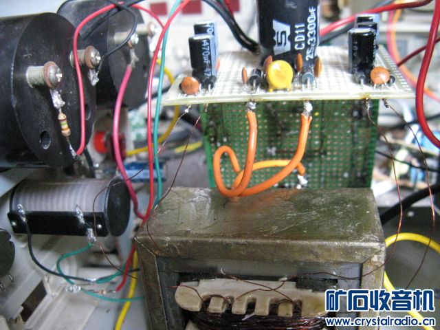

重绕的变压器:

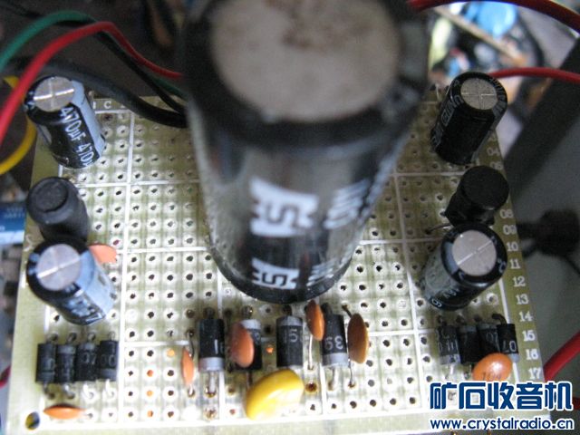

3组电压的整流滤波电路用一块小的洞洞板

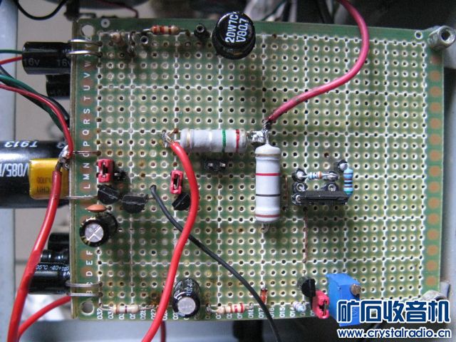

电路部分:(差分三极管型号C3381,可是花了好多钱专门买的)
有大电流的地方没走洞洞板,都是用粗线焊接的

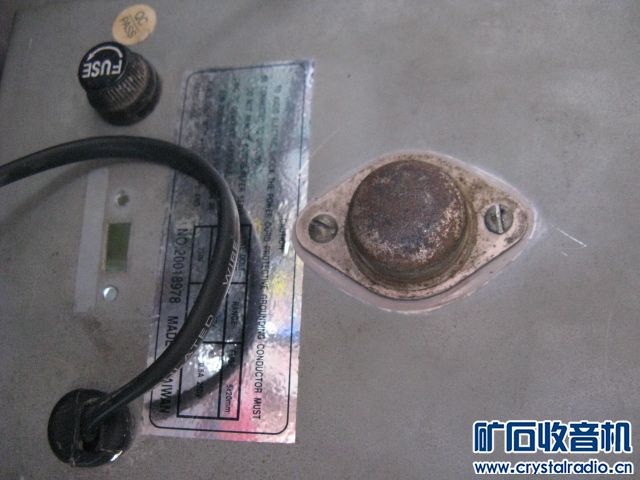

这个机箱没有散热片,用的后壳,可惜是铁的。这点没办法,机壳是无法DIY的。
测试:电压调整范围:0.001V --12.16V   最高电压有点低,可是没办法,做不到分段电路,主要分段开关和分段变压器没有,饱和电抗器还没见过,先这样用用在说
      内阻:在5.000V接上37欧负载时,下降0.010V,内阻0.074欧,(接线柱处测得)
            同上。                    下降0.003V,内阻0.022欧。(电路内部,没接电流表处测得)
      基准:2DW7C,C档最好的,放电烙铁在壳上1CM处, 电压无变化。所以,输出电压随时间变化基本没有(fluke 115C 测量)
      纹波:用示波器测量有次5mV,很大,但后来测量的又没有了,在无负载和带上37欧负载时都<1mV,还要继续测量。
各种指标比起一般电源都是优秀的

发表于 2011-8-14 19:37:18 | 显示全部楼层
把不干胶打印后粘在上面!
发表于 2011-8-14 19:38:53 | 显示全部楼层
是用三极管做的啊,弱弱的问一下你的零点零零一的精度是怎么来的,还有输出电流多大?
 楼主| 发表于 2011-8-14 20:06:21 | 显示全部楼层
开机的时候调到5.000V,等发了帖子再去测变成了5.005V,然后再去吃晚饭,回来再测还是5.005V
 楼主| 发表于 2011-8-14 20:08:30 | 显示全部楼层
对了,还有点,内阻测量要把0.25欧的电阻短路掉,我做了个短路帽在那里,如果不短路的话,接上负载,电压还要升高到5.015V。不过 我也不知道为什么
 楼主| 发表于 2011-8-15 09:29:14 | 显示全部楼层
早上起来,没动调节电位器,开机4.991V,过几分钟稳定到5.000V,依然有5-10mV的纹波
发表于 2011-8-15 10:07:13 | 显示全部楼层
有上下辅助电源精度很好,3055电流也不小了,总电压嫌低了点儿,没关系,待有高电压变压器的时侯,替换下来就好了。
DIY的面板装饰很容易解决,我就是打印塑封剪切双面胶贴上,是否美观就看你自己的设计了,看看我的充电器,面板原来是破破烂烂的,贴上后就看不出来了。还有几件东西也是如法炮制。
http://blog.sina.com.cn/s/blog_49a880380100bt6h.html

回复 9# wmlao88
    按变压器铜线和调整管参数,可以达到2A,短路保护电阻要2.4A才动作,但实际由于没有好的散热片,1A的时候三极管都烫手,而旁边的铁壳还是冷的
发表于 2011-8-16 07:18:38 | 显示全部楼层
回复 10# cgh1688
    铁传热太差,找个散热器安在背部

回复  wmlao88
    按变压器铜线和调整管参数,可以达到2A,短路保护电阻要2.4A才动作,但实际由于没 ...
cgh1688 发表于 2011-8-16 06:48
   很精确电压的电源! 装块散热片在3DD上再连接外壳铁皮,这样散热好.外壳铁皮薄,热导差,起不了良好的散热效果.
