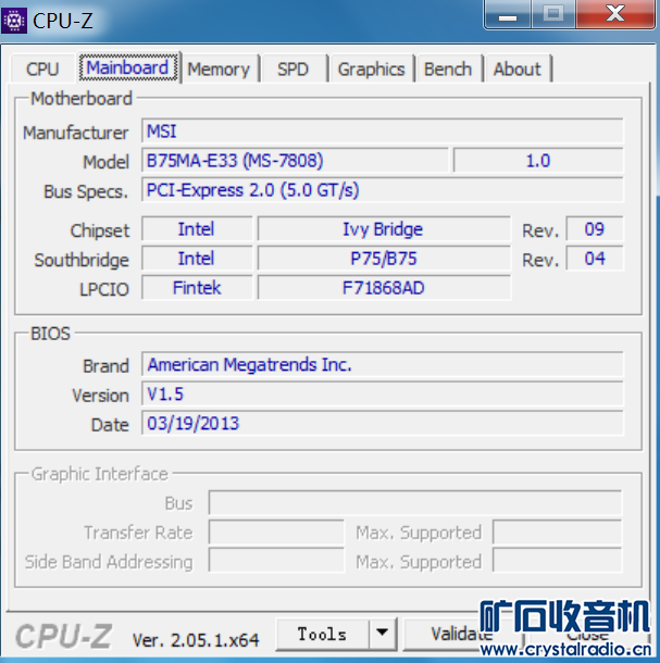

请教微星B75MA-E33主板故障如何修理

首先,Win7没SSD驱动,网上魔改的各种Bug无数,最好升级一下系统,8.1或10或11。对于你遇到的插槽不认内存,可以升级一下BIOS试试,如果BIOS已经最新,那就可能是内存条有点问题。

2个内存条对换插槽一直显示8G内存,原来主板不启动反复清理内存条和插槽,能够开机正常使用,这次升级内存发现容量是一个内存条的。CPU也更换了同型号带T的,带T和原来不带T的CPU更换内存条后情况一样。

我用启动盘w10系统也是只发现1个内存条,现在用的是omv的Linux系统,BIOS也在官网下载升级过,我分别在不同插槽单根内存条试一试开机不,看是内存条故障还是插槽问题。旧的内存条也4*2只认4G。

两个内存条插槽分别单个内存条试,有一个插槽两个内存条分别插都是频繁开关机不能正常使用,另一个插槽两个内存条单独分别插入需要设置启动盘正常使用,我在棉签等清理一下有问题插槽看看怎么样。
看网上吹风机毛刷都用了,还是不行,一个内存条先用着吧,可能单通道速度有所影响吧,还能用。

如果是插槽的问题,维修可能引起更大的隐患,1根能用也可以了,对性能影响不太大。

一根单通道,核显性能降低一半而已,其余没啥影响

感谢指点,单通道,核显性能降低一半,这么多,补课知道单通道与双通道差别不能同时读写,现在这个板子是做NAS实验用,是在另台电脑web登录,这个板子一直都是内存条有毛病,感觉店家给的时候就是坏了一个通道。

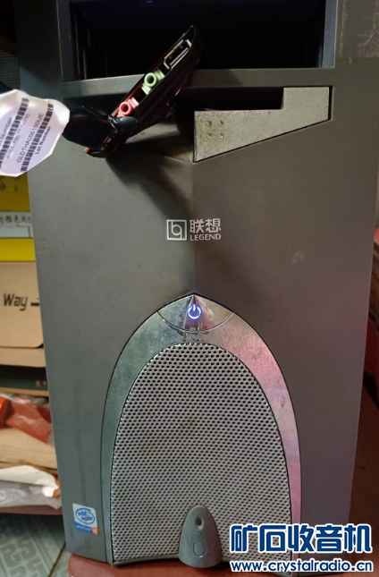

几年前给老太太家里弄了台十多年买的第一台联想台式机,主板也是B75MA-E33 、 cpu G2020 内存DDR3 4G,120G固态硬盘。(用的联想台式机机壳电源,主板CPU不知道是不是原来的,升级了固态硬盘)运行速度比较慢。PC端微信只能扫码打开,不能在手机上确认登录。只有后置USB接口在前面板接了一个USB座
升级打下来的i3 3220,扩容内存DDR3 4G到8G,添加买的二手4T机械硬盘。机箱电源没有硬盘sata电源供电,只有4P, 家里有转换线又跑了一趟,磕磕碰碰升级完成。
