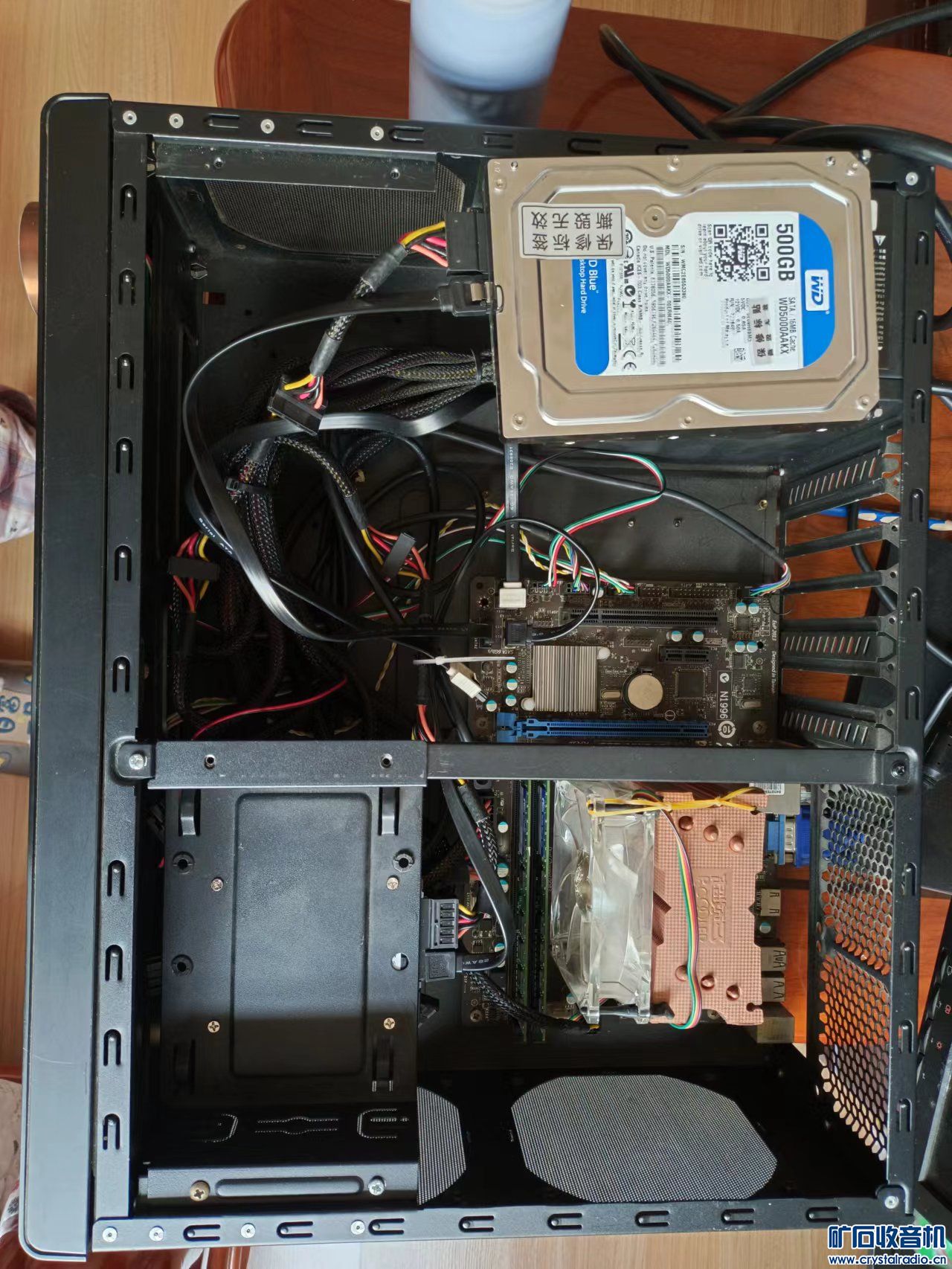

请教微星B75MA-E33主板故障如何修理

发表于 2023-3-28 19:26:03 | 显示全部楼层
pdshyh 发表于 2023-3-26 09:14
感谢指点,CPU还是原来用的i3 3***具体型号没记得3开头的,是老CPU。
不客气;是我看错了,b75主板是完全支持二、三代酷睿CPU的。微星也是一线大牌主板,硬件出问题的几率很小。如果把所有硬盘全拔掉,空板启动是否还这么慢?到了b75,BIOS固件已经智能化了,可能是很长时间不用,重新启用BIOS需要重新侦测CPU型号、内存速度、扩展插槽等等,还要把结果记录到BIOS固件的设置记忆体中,以便为下次启动做准备。在接入硬盘后,默认的设置也可能不合适,所以才比较慢。

 楼主| 发表于 2023-4-6 09:34:08 | 显示全部楼层
感谢各位老师指点,原因找到了,硬盘数据线,或者是主板SATA口有问题,准备去掉插主板的硬盘数据线,怎么也拔不掉,只好另换接口换线,安装两个内存条也没问题,前面老师讲的主板会扫描存储硬件信息,安装第二个储存条开机不认在开机正常。再次感谢,就是数据线怎么拔下来,按卡簧怎么弄都不行。

 楼主| 发表于 2023-4-8 12:28:22 | 显示全部楼层
对CPU进行了清洗,开机出现J,网上搜是硬盘问题,PE启动盘W10可以进入系统,老的却进入不了,正在格式化机械硬盘,准备在格式化固态硬盘,看看什么情况。
 楼主| 发表于 2023-4-8 20:18:38 | 显示全部楼层
总算修好了CPU散热片四个螺丝拧的太紧,用棉球酒精清理CPU在涂硅脂安装散热片拧紧为止,安装w7,回头再改安装OMV系统。

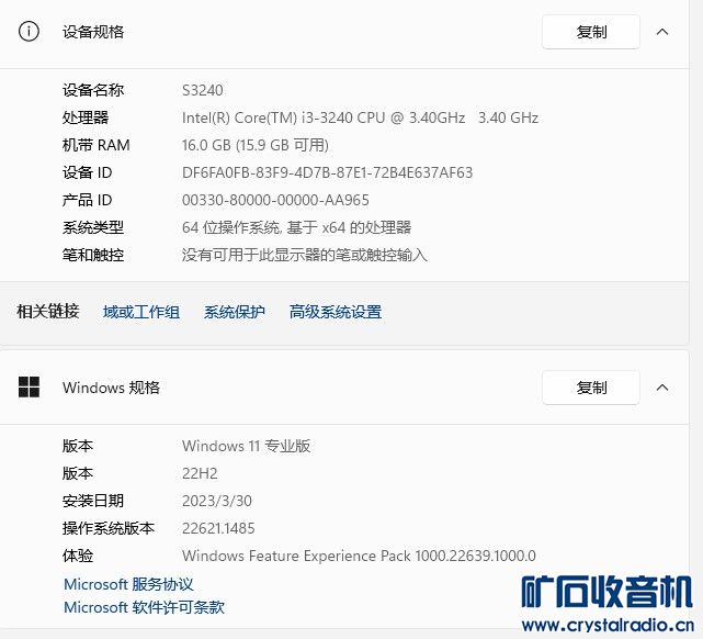

发表于 2023-4-8 23:04:48 | 显示全部楼层
我的B75用了10年了,最近刚升到win11,感觉还能再用几年。
 楼主| 发表于 2023-4-9 10:08:32 | 显示全部楼层
感谢分享,i3 3240升到win11不错,我一直用w7,自己组装经验不足,给自己挖了个坑,几经折腾硬件没问题了,可以通过ssh能够登录omv,但通过web去访问,登录闪退,网上搜了解决办法原来管用这次又不行了,真不行就装W7.
